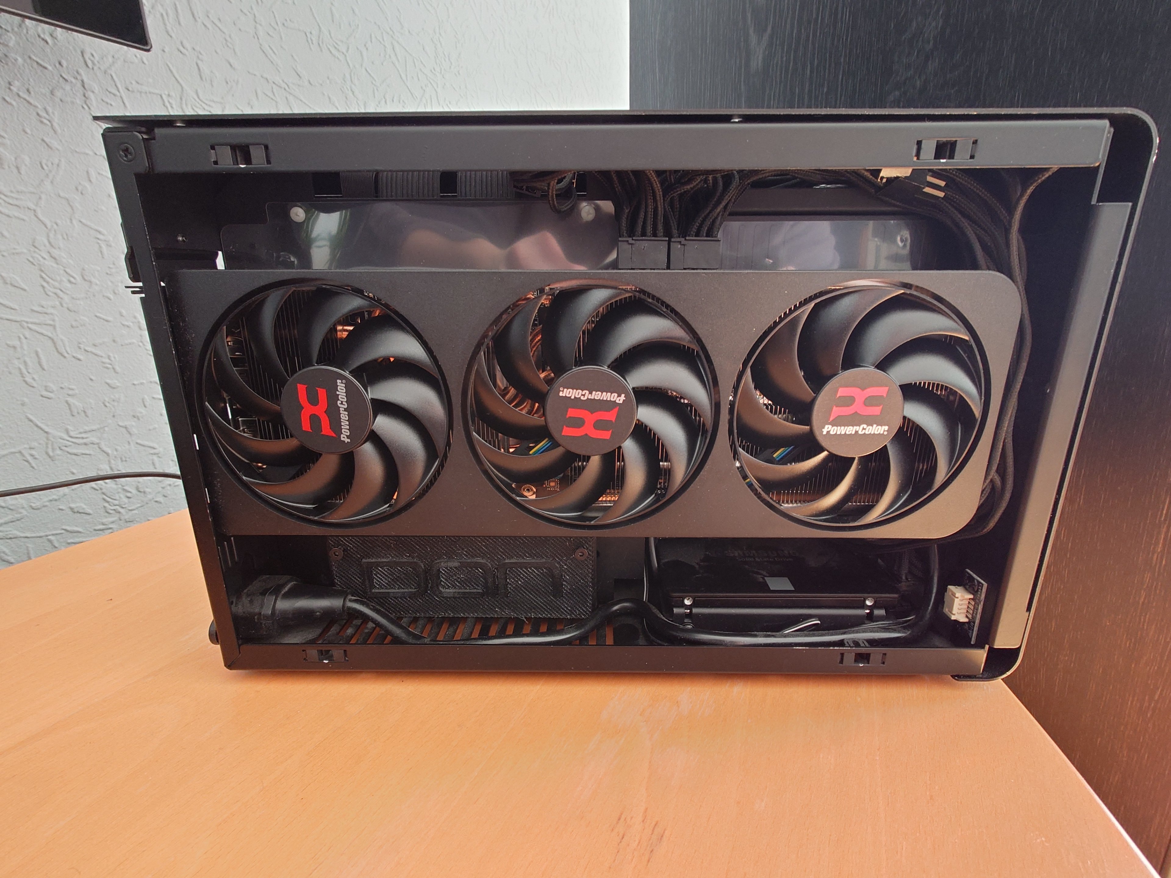

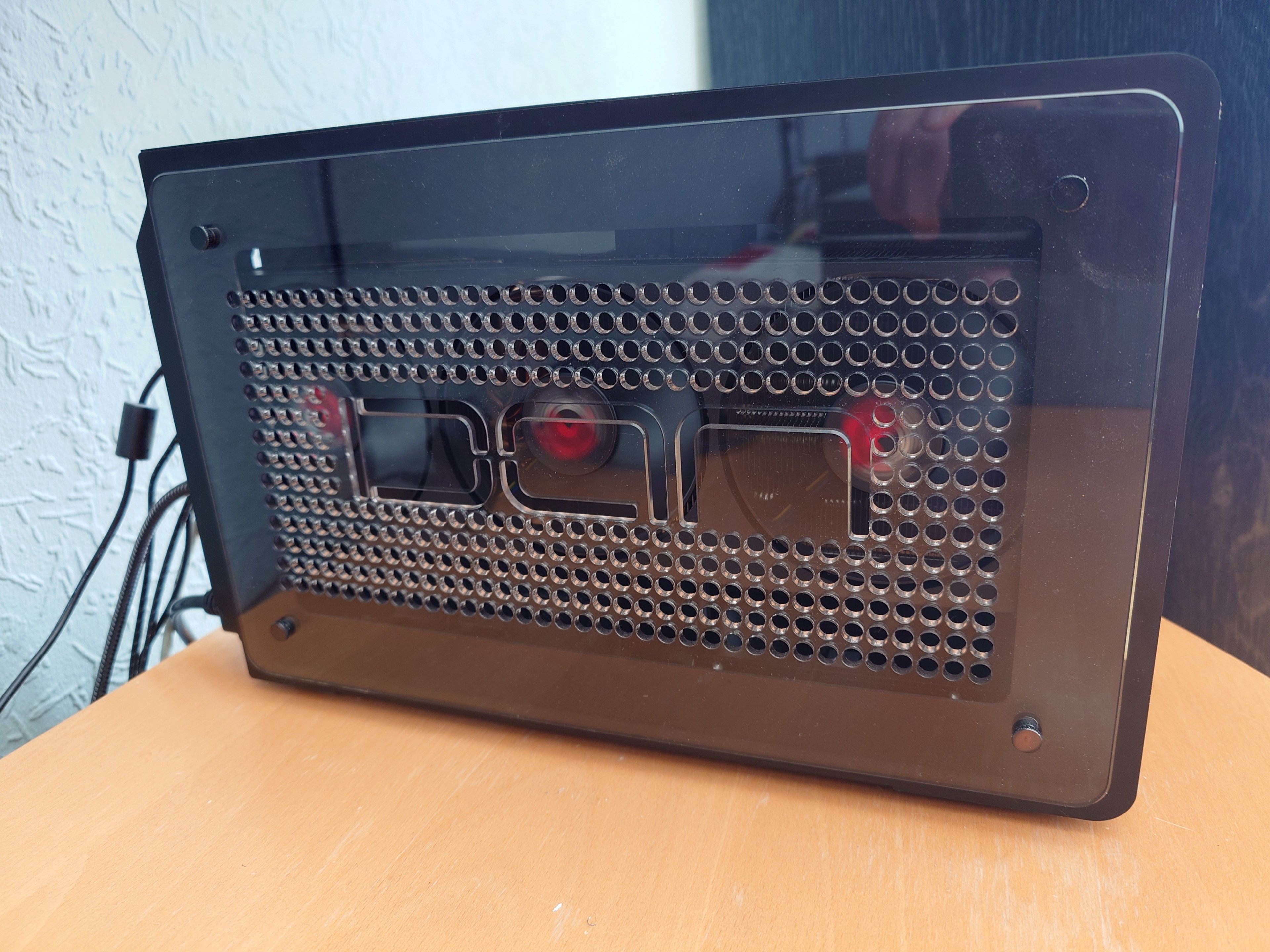

Puhh... Mich juckt es in den Fingern. Drückt die Daumen. Die PowerColor Reaper Radeon RX 9070 ist für gleich angekündigt.
Noch 10 Stops entfernt.
Bestimmt Mittagspause und dann wird die Karte doch Montag zugestellt. 😋🙄
Wer weiß.
Schade das keine PowerColor 9070 Hellhound ins DAN-A4 passt. 😁
Hoffe das die Kühlung ausreicht oder ich die gut undervolted bekomme.

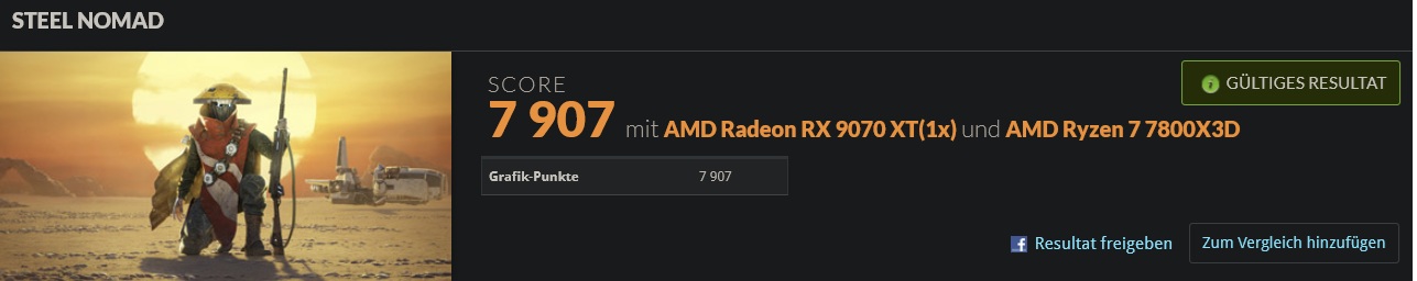

Habe noch mal ein bisschen rumgespielt, u.a. ein paar Settings von @Drake86 ausprobiert :D
Karte: 9070XT Red Devil
2800 Speichertakt ist langsamer als 2764 Takt
Neue Maximalpunkte habe ich wie folgt erreicht:
Max Frequenz: +0 MHz
Spannungsoffest: -100 mV
VRAM Max Frequenz: 2764 Schnelles Timing
Leistungsgrenze: +10% 363W
Ab -110mV steigt meine Karte aus
Reaktionen: evilhunter, Cronos83, LeMagnifique und eine weitere Person

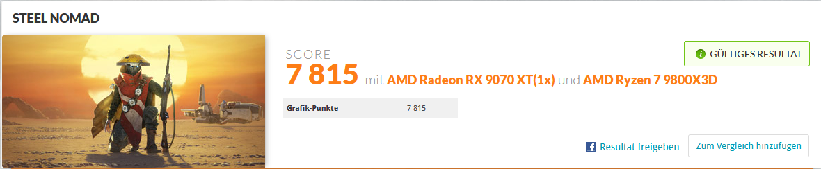

Habs ja schon im Discord geschrieben. So ganz traue ich dem UV-Wert im Adrenalin nicht. Ich komme mit -75mV UV im Boost-Modus (-300MHZ max Frequenzdiff., -75mV, 2764MHZ Speichertakt (Warum dieser "krumme" Wert? Er ergibt in HW-Info einen tatsächlichen Takt von 2750 MHZ. Ab diesem Wert wurden meine Testergebnisse eher schlechter und auf keinen Fall besser. Deswegen habe ich den Wert so belassen) und +10% Powertarget) auf 7811 Punkte.
http://www.3dmark.com/sn/4450014
Ich hätte erwartet, dass 25mV Unterschied zu @GUN2504 da viel mehr ausmachen (Hab auch die 9070XT Red Devil von Powercolor).
Bei mir ist die Stabilitätsgrenze bei 80mV. Ab da wird quasi kein Benchmark mehr zuverlässig beendet bzw. bricht immer ab. bei 65mV geht jeder Stresstest zuverlässig durch bzw. die Karte bleibt auf jeden Fall stabil.
Nachdem ich jetzt quasi die Benchmark-Highscore-Jagd beendet habe betreibe ich die Karte auf -65mV, -400 MHZ max Frequenzdifferenz, 2764 MHZ Speichertakt und -15% Powertarget.
Mit den Einstellungen kommen noch ca. 7250 Punkte im Steel-Nomad - Test zusammen (http://www.3dmark.com/sn/4450223) und die Karte brauch unter Last nur noch 280Watt. Lüfter drehen auf maximal 1000RPM und der GPU-Hotspot ist bei ca. 80°C.

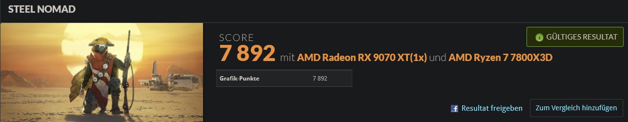

Bei meiner Red Devil ist bei -95 mV Schluss .. ab 100 läuft es bei weitem nicht mehr so stabil durch. War ein guter Tipp mit den 2764 Takt.
Ansonsten mit den gleichen Einstellungen wie bei Dir:
Update:
mit -80 mV :
Reaktionen: Evgasüchtiger, GUN2504, Fresh-D und eine weitere Person

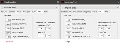

Man sollte sich folgende Sachen anschauen:
  • auch bei Anderen geht mit PL+10 das Delta mehr auseinander, ... Was ist bei PL=0 ? ... Delta 25°C ?
  • wie regelt ASUS die Lüfterdrehzahl, geht es nach Edge oder Hotspot?
Bei großem Delta ist natürlich eine Regelung nach Edge ungünstig, = zu niedrige RPM.
DAS ist bei den einzelnen AIB´s unterschiedlich !!!
PC+XFX+Sapphire regeln nach Hotspot, da spielt das Delta also keine Rolle.
Bei GB+Asus könnte ne Regelung nach Edge ala NV-Grakas erfolgen.
(ist bei meiner 6800 MSi so, muss also ein mue anders eingestellt werden, wenn der Hotspot zu sehr hoch geht)
edit:
bei RDNA2 gabs dann deutliche Unterschiede bei der Target Temp. für die Lüftersteuerung, je nachdem ob
nach Hotspot oder Edge geregelt wird. Da konnte man sich Das noch im MPT anschauen, was im Bios steht.
(siehe Anhang)
