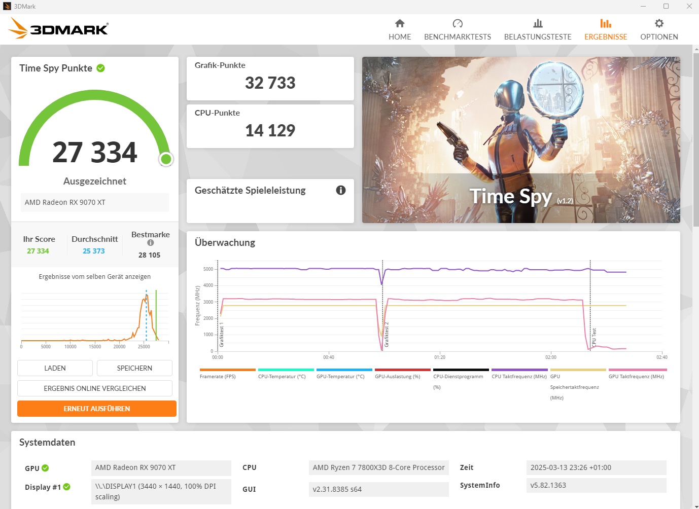

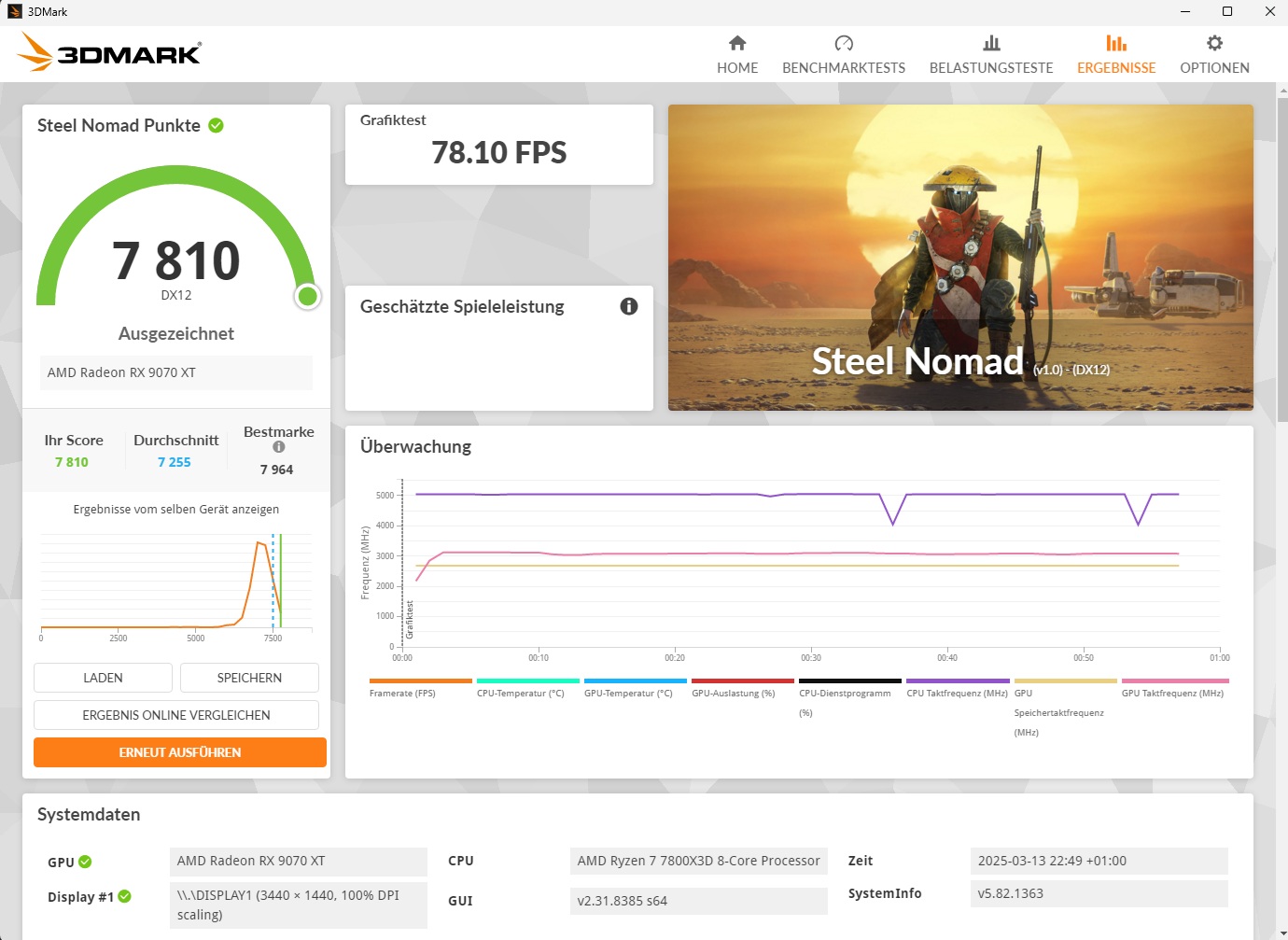

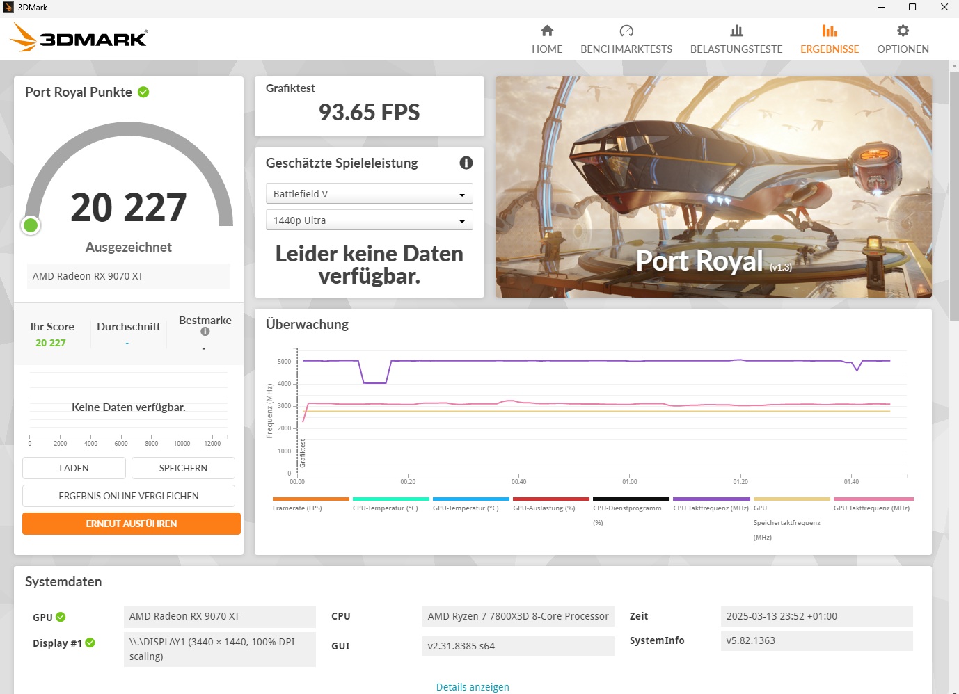

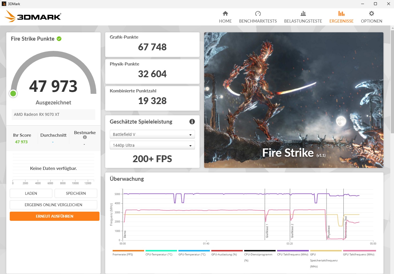

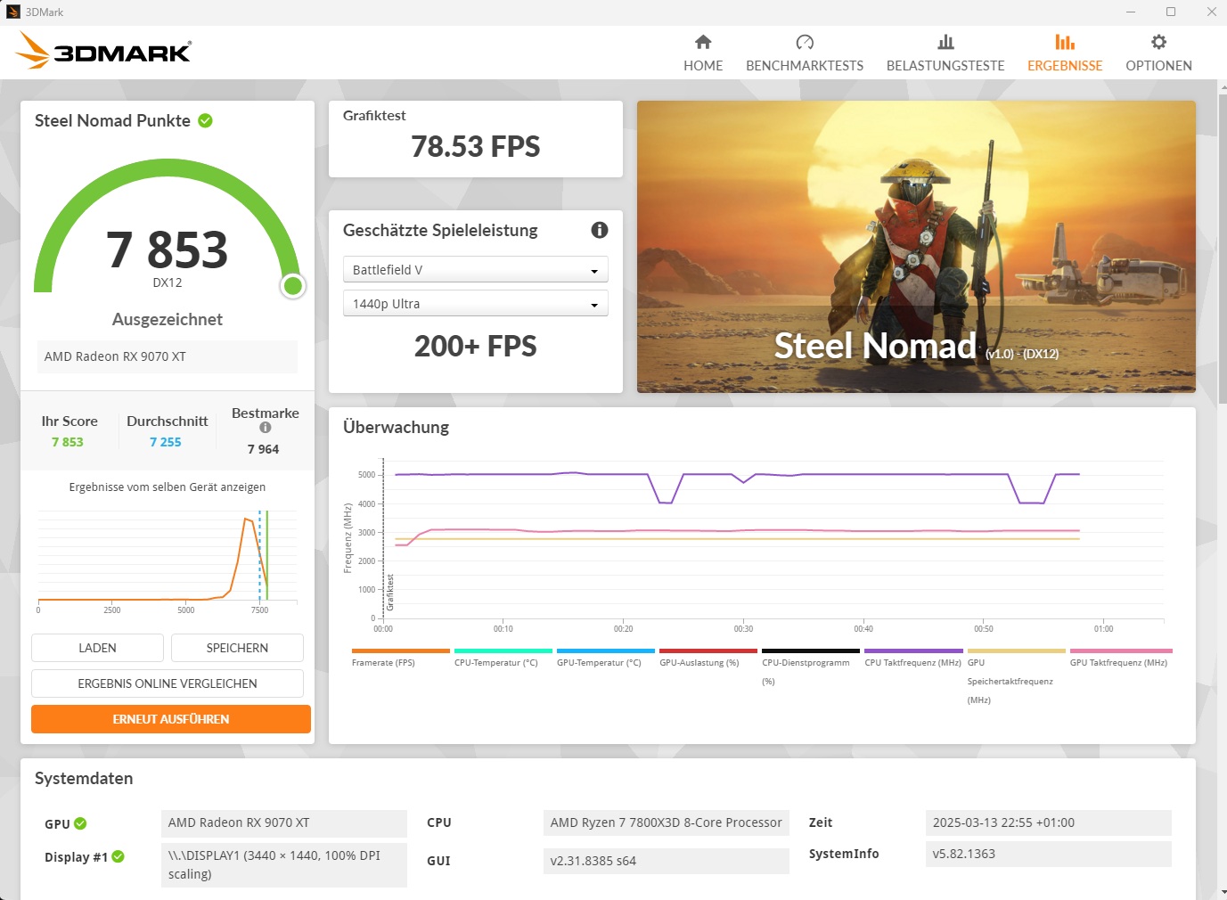

Ein wenig weiter getestet:
-100mV
-80 Mhz
2700 Mhz Ram
+10% Powertarget
Update:
Gleiche Einstellungen wie zuvor ausser Ram nun auf:
2800Mhz
