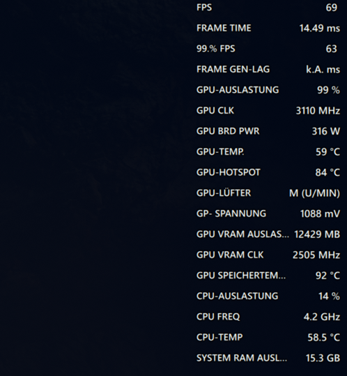

standard sieht das in etwa so aus
Ich glaub langsam das die Karten echt schlecht optimiert sind
ich hab hier zwei vergleichswerte die unterscheiden sich zwischen 1 und 2 fps
1)
-500 maximale frequenzabweichung
-20 MV
957 MV = 2800 MHZ TAKT = 246 Watt = 66 FPS
2) Default
1055/1062 mv / 3000-3037 mhz takt = 310-320 Watt = 67-68i FPS
Die Karte ballert in Final Fantasy einfach 60 + mehr watt auf die Karte und erzielt 2 mehr fps
das lohnt ja gar nicht
und damit meine ich das die default einstellung wesentlich schlechter ist
scheint mir so als ob der sweet spot in taktraten bei 2800 mhz anliegt in game. alles 3000 oder 3100 oder gar 3200 ist unfug was die karte da macht
diese teste sind exakt in der selben szene aufgenommen worden

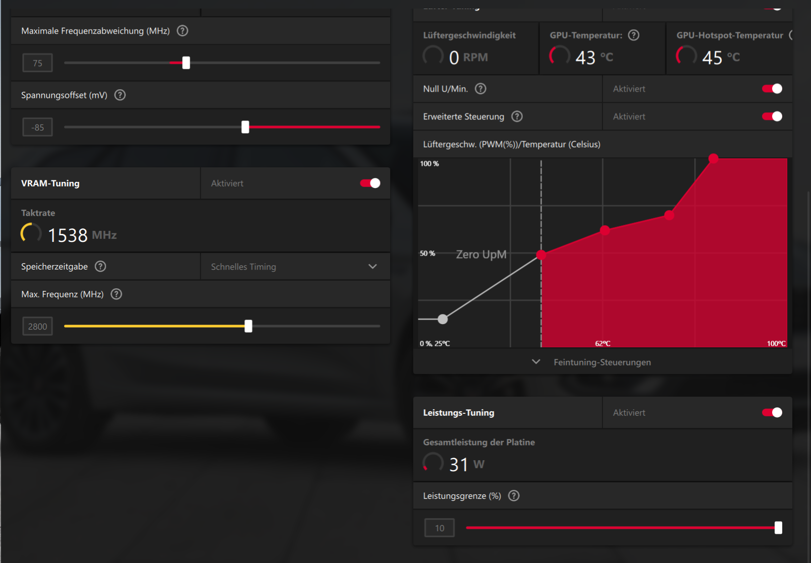

Default:
Schieber nach links -20mv
Game ist im Hintergrund offen
Reaktionen: meckswell

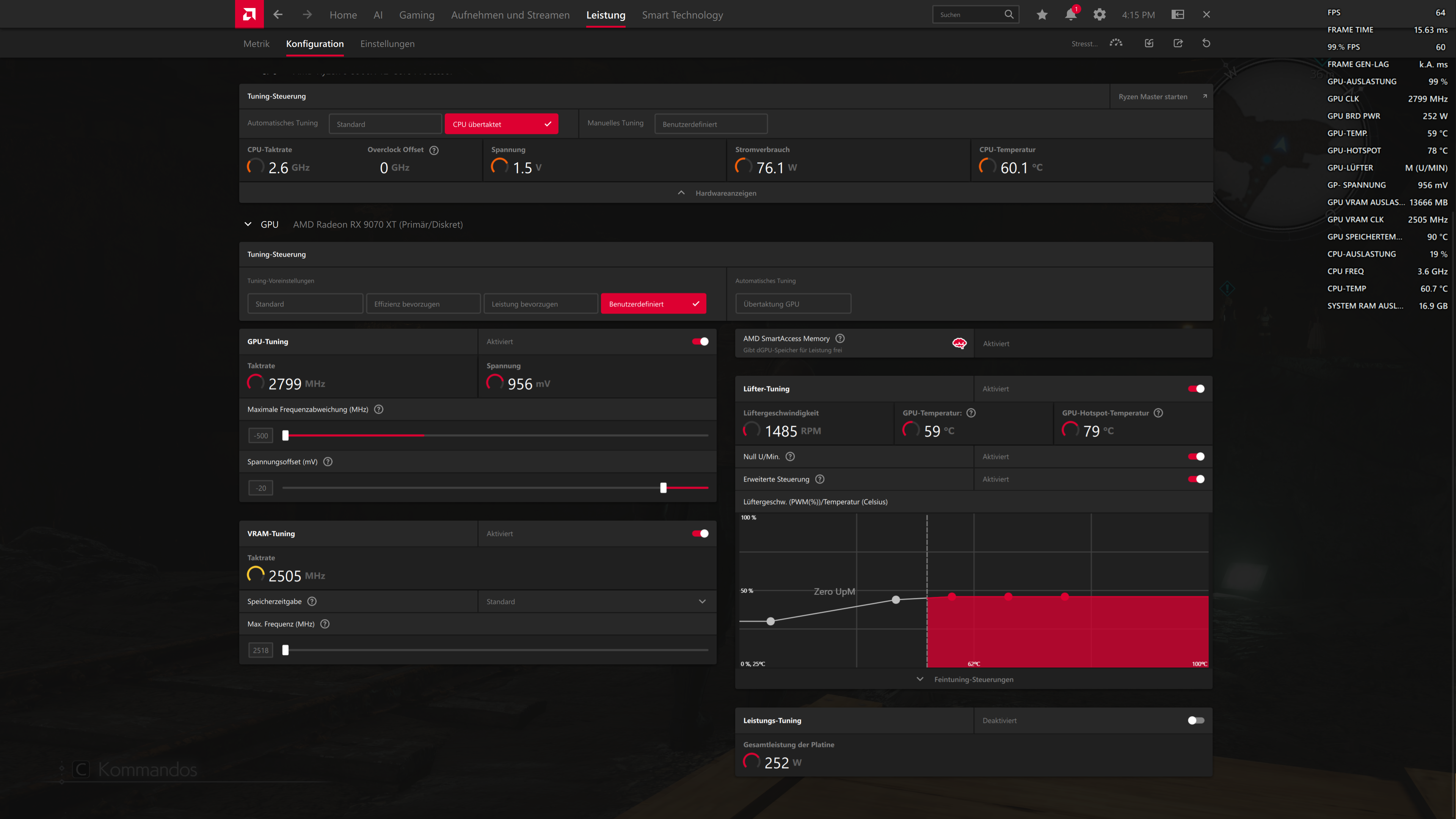

So, nun noch den Maximaltakt begrenzt und siehe da, nochmal 69 Pünktchen rausgekitzelt.
Läuft bei mir momentan mit -350 Mhz.
Da landet die Pulse dann da:
Wenn ich dann das PT auf -20% stelle landet sie irgendwo bei 7K. Das passt.

Ich hab bei meiner gestern mal -75 mV, +10 PT und 100 MHz spendiert. Ich fang jetzt mal an zu testen, wie weit runter ich gehen kann.
Btw. hat schon jemand das Auto-OC Tool von AMD probiert?
Reaktionen: Kirby01978
Fresh-D schrieb:
Ich hab bei meiner gestern mal 100 MHz spendiert.
Hast Du realisiert, dass Du damit nur den erlaubten Maximaltakt von 3400 auf 3500 Mhz anhebst und nicht grundsätzlich den anliegenden Takt?
Das erhöht nur die Spikes, ändert aber nicht die Taktkurve.

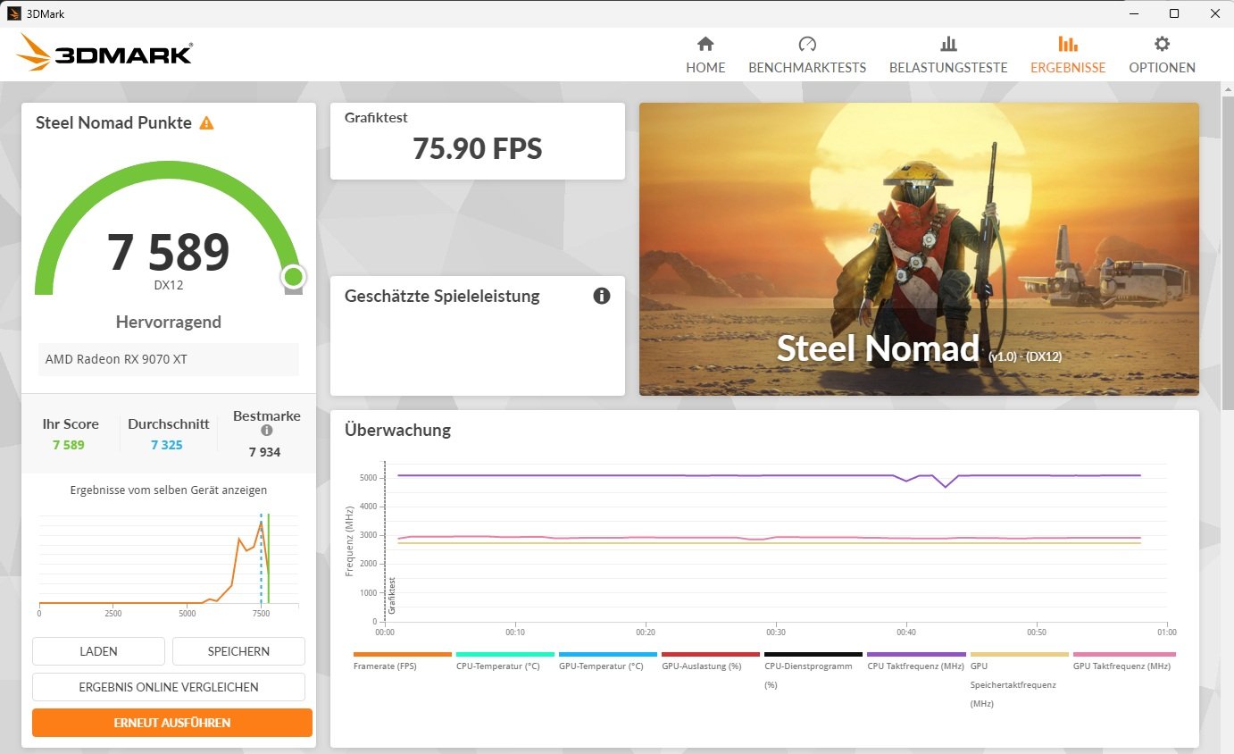

@Fresh-D
Ich hatte einfach neugierigerweise mal direkt im Adrenalin das "Automatische Tuning" -> "Übertaktung der GPU" ausprobiert. Hat ihr anscheinend nur +100 MHz Maximaltakt beschert und 100 Punkte mehr im Steel Nomad (und das ist schon fast im Bereich des Messtoleranz)
Falls du das meintest, kann man sich das schenken

Ich glaube ich habe das Ende fast erreicht.
Wenn ich auf 50 MHz runtergehe, Absturz. Wenn ich auf 2850 MHz gehe, Absturz. 2816 MHz bringt keine zusätzlichen Punkte, trotz Fast Timings.
Beim letzten Absturz hatte ich laut HWinfo 3,4 GHz anliegen am Core. 😄
