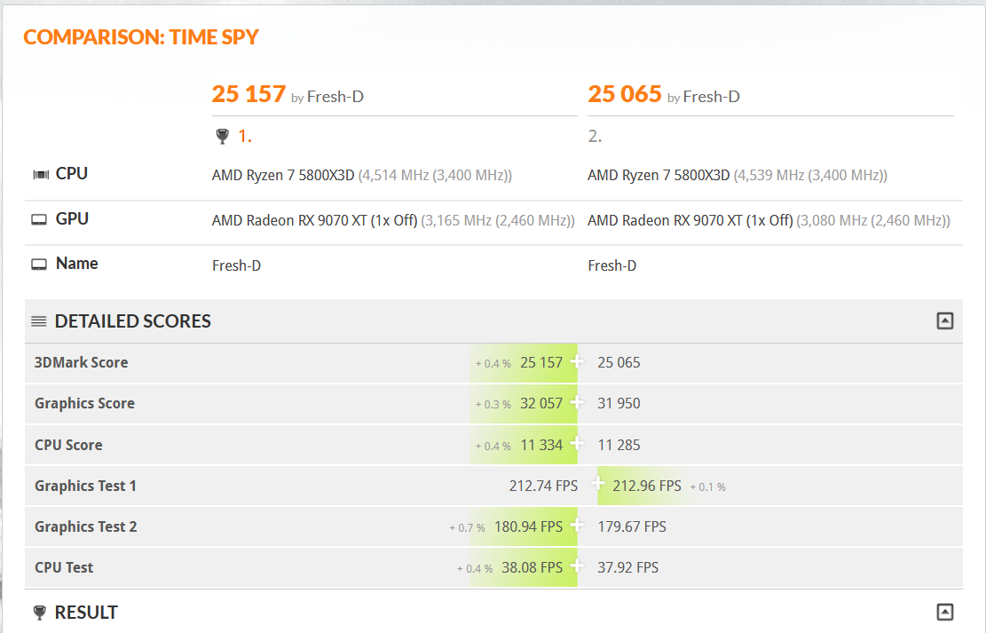

Fresh-D schrieb:
rechts mit -300 von @Cronos83 und ich komm endlich über die 3,1 GHz.
Dafür das ich nur 2 8-Pin Anschlüsse habe ist das schon ziemlich gut. :D
