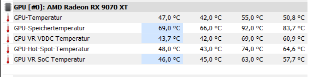

Wird bei allen 9070/XT der VRAM so warm?
Warum wird der VRAM im IDLE so warm? Das ist nicht logisch, da fließen doch keine Ströme.
Gibt es Modelle, bei denen der VRAM kühl bleibt?
Reaktionen: RaptorTP
Habe vorhin mal 'nen DX12 Stresstest bei 3DMark gemacht und komme nach 20 Durchläufen auf 55° C (:o) höchstens und 92° C VRAM.
VDDC ist im Case sogar besser als vorhin im offenen Aufbau... :D
92°C VRAM-Temp find ich massiv zu hoch.
War das mit der VRAM-Temp bei den 7000er auch schon so eskaliert? Also ich finde, so heißer VRAM geht überhaupt nicht.

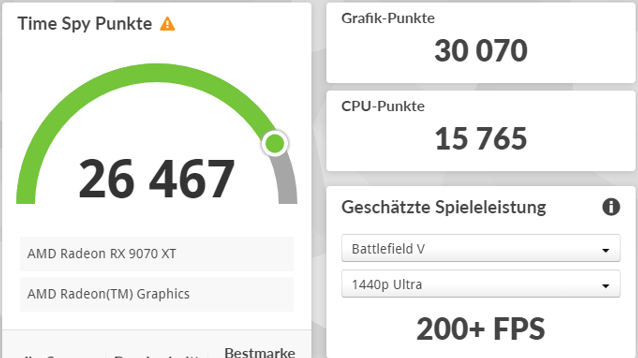

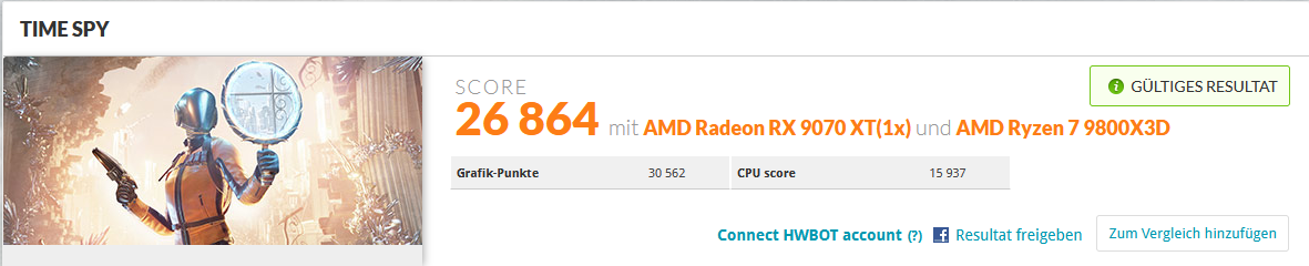

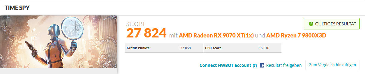

Ich hab meine OC / UV spielereien zwar schon im Discord gepostet, aber eine Zusammenfassung hier macht auch Sinn :)
Meine Karte: 9070 XT Red Devil OC (Kauf am Release Day für 799 Euro auf NBB)
Treiberversion: 25.3.1
Weitere Systemdaten: CPU 9800x3d, X870E Mainboard und 64 GB RAM 6000er
Stock Punkte direkt nach Einbau:
Modifizierte Lüfterkurve bei allen Einstellungen:
Die nachfolgenden Einstellungen sind alle stabil gewesen,
die berühmte "Kotzgrenze" habe ich bisher noch nicht ausgreitzt.
OC Variante:
Max Frequenz: +400 MHz
Spannungsoffest: -80 mV
VRAM Max Frequenz: 2800 Schnelles Timing
Leistungsgrenze: +0% 364W
Temps/Lüfter/Mhz bei TimeSpy Durchlauf:
79°C Hotspot
64% Lüfter
3.193 MHz
UV Variante (24/7 Einstellung bei mir):
Spannungsoffest: -60 mV
VRAM Max Frequenz: 2600 Schnelles Timing
Leistungsgrenze: -10% 294W
69°C Hotspot
48% Lüfter
2.917 MHz
Wie geschrieben, Grenzen sind nicht komplett ausgereizt, diese beiden Konfigs laufen allerdings vollkommen stabil.
Hier seht ihr nochmal die Statistiken der GPU nach 4 Stunden Kingdom Come Deliverance II spielen, auf max Details bei 3440x1440 Auflösung in meiner UV Einstellung:
--> läuft angenehm Leise, kein Pfiepen festzustellen
Fazit:
Groß, Kühl und Leise.
Die Red Devil macht eine qualitativ sehr guten Eindruck, die Temperaturen sind auch in der OC Variante kühl genug. Klare Kaufempfehlung von mir.

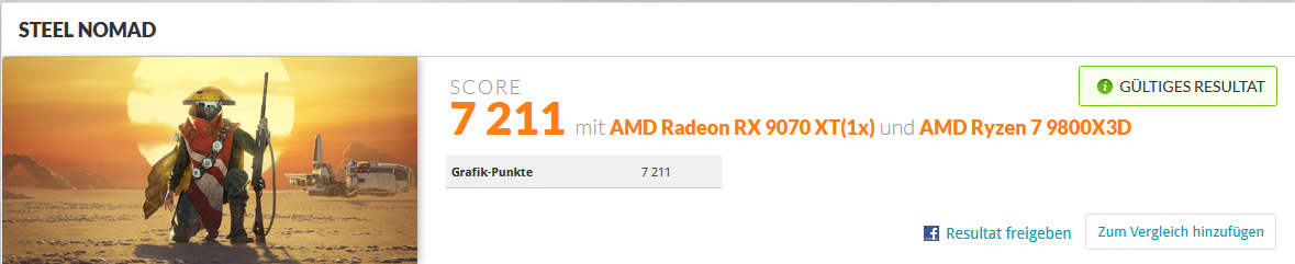

Cronos83 schrieb:
Nicht ganz so nice.
Joar, kann die Lüfterkurve bestimmt noch flacher einstellen, aber ich bin so erstmal zufrieden damit^^

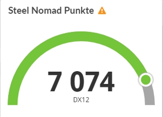

Mit Discord und Spielübertragung plus Twitch im Hintergrund war es dann mit der Stabilität doch nicht mehr so weit her mit -80mV... EFT ist mir leider mehrfach abgeschmiert -
musste das UV dann auf -45mV zurückdrehen.
Macht dann ~3% Leistungsverlust im Vergleich zu den Default Werten (7225) bei Steel Nomad.
Gefühlt aber immer noch ein ziemlich guter Schnitt für 18% PT/60W weniger.

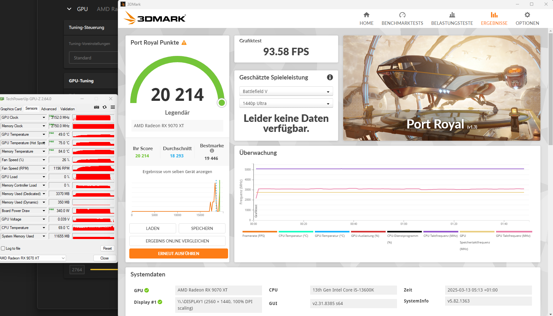

Die 9070XT (Pulse, die trotz Basisdesign mehrfach super abgeschnitten hat) ist auf jeden Fall, was die Lautstärke angeht, etwas ernüchternd... muss ich schon sagen (mit Lüftern auf unter 1300 ist es ok - die meisten würden wohl sagen es ist an der Wahrnehmungsgrenze).
Bin mir nicht sicher, was da schief gelaufen ist (board power draw 373W), aber normal ist das für ne Pulse nicht.... und der Score wurde auch promt nicht akzeptiert:
Edit: Der ging durch, aber 375W (bei -75mV) für ne f*king Pulse mit +10%PT... wtf?
Edit2: Gab noch nen Run mit 389 Watt... aber mir hats den Screenshot zerrissen :freak:
Und noch einen mit 334W "im Spec" für ne Pulse...
Ok... da steht ne 2 vorne bei Port Royal... reicht erst mal:
