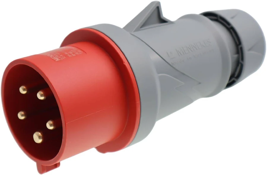

12nebur27 schrieb:
Also auf der Eingangsseite.
Man sieht den Stecker nur seitlich, aber das ist am Netzteil sicherlich eine C19/C20 Kupplung. Die sind fuer 16 Ampere Dauerlast ausgelegt. Fuer einen Ami (oder Japaner, oder andere Laender mit 110/120 Volt) ist das Netzteil natuerlich dann nix.
Auf der anderen Seite des Kabels braucht man aber auch hierzulande was spezielles. Das Bild von @seyfhor geht in die richtige Richtung, aber es gibt auch kleinere CEE Stecker fuer 16 Ampere Dauerlast :D
https://kalledaskabel.de/CEE-Stecker-und-Kupplung-blau-230V-16A-mit-Schutzklasse-IP44
Einen Scheiss braucht es da was spezielles. Das geht problemlos per Schuko Stecker.
Der von dir verlinkte Anschluss ist lediglich schlicht für den Außeneinsatz konzipiert. Was Schuko eben nicht hergibt.
