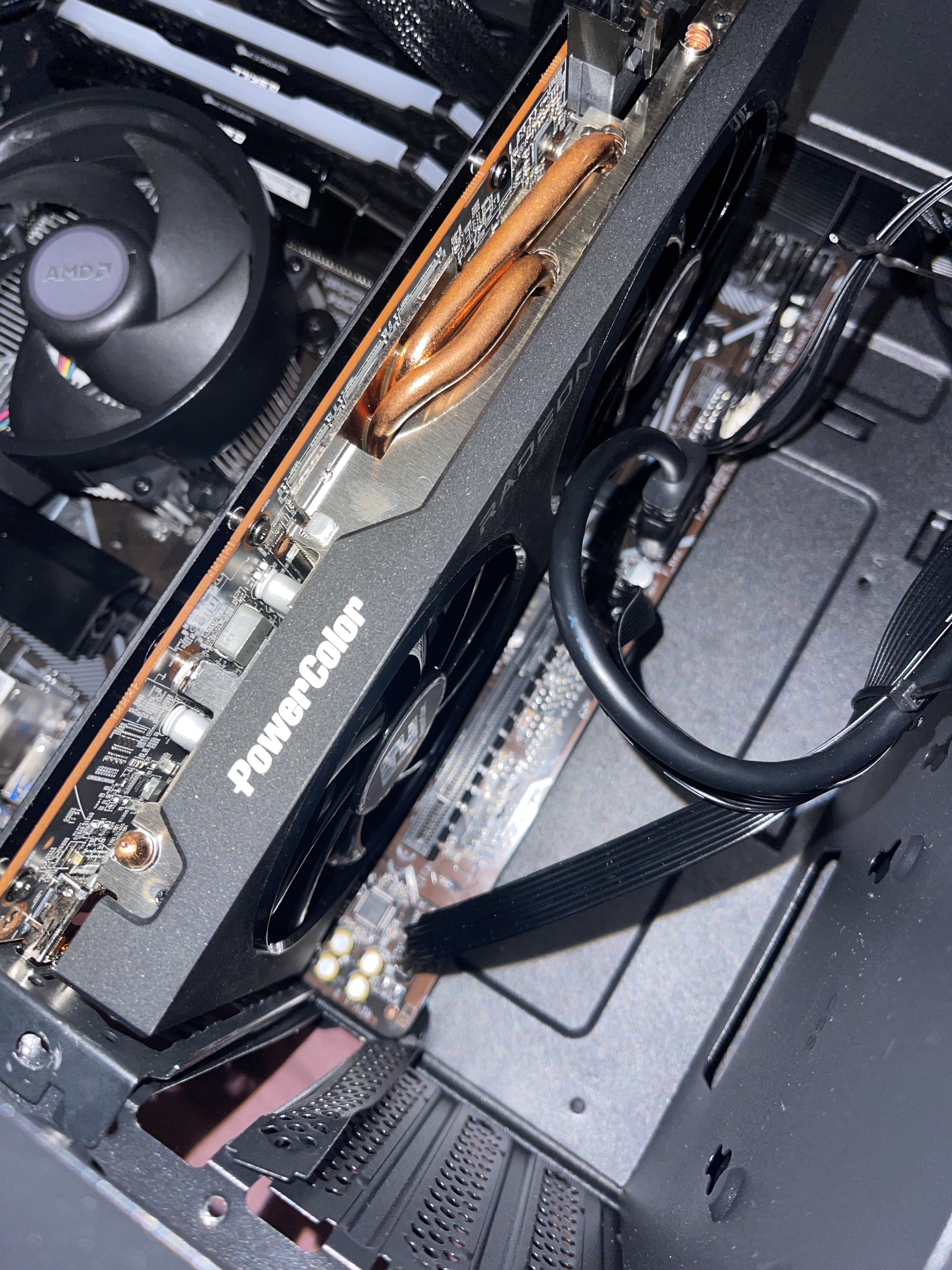

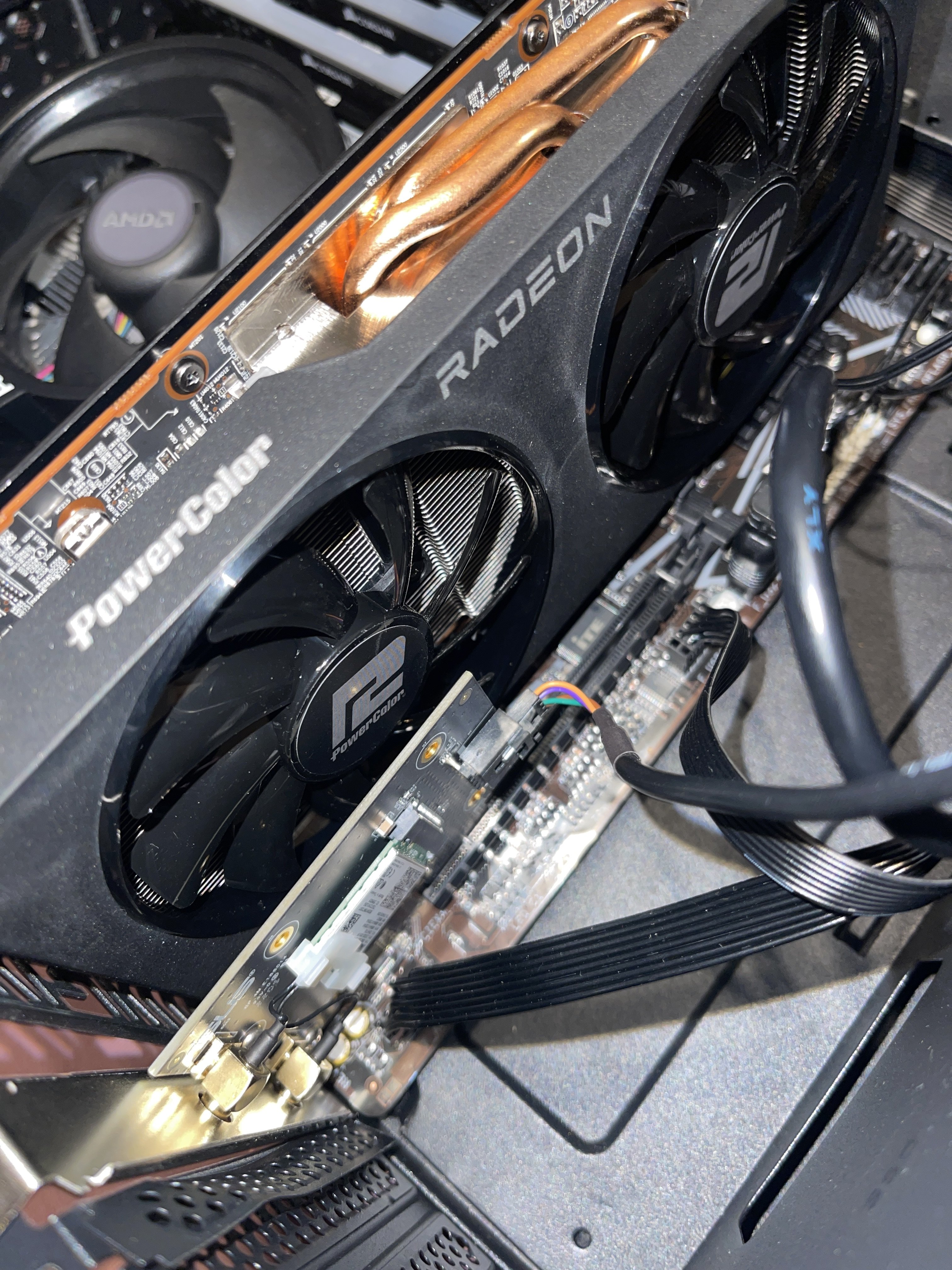

Hallo, jetzt habe ich mir einen wifi adapter gekauft. Aber der passt aufgrund von der grafikkarte nicht rein! Ich könnt Kotzen!
Siehe fotos.
Was ich mich hier frage:
Wieso wird das mainboard in Kombination mit der Grafikkarte in dem Kaufemfpehlung beitrag empfohlen wenn man so keine Möglichkeit auf wlan hat? 😅
Oder kann ich den pcie slot für die grafikkarte verwenden? Also sowie im 3. bild?
Ps habe eine asus PCE-ax3000 netzwrrk karte gekauft
WLan gibt es auch als Stick, muss daher nicht als Adapterkarte gekauft werden.
Mein Mainboard bringt auch WLan und Bluetooth mit.
Reaktionen: IICARUS
Das bedeutet ich darf die netzwerk karte nicht an den grossen pcie slot stecken wo eine 2. grafikkarte hin könnte? Oder wäre das erlaubt? Siehe bild 3
Da wird der Lüfter nur etwas verdeckt, dürfte auch so noch gut gehen.
Reaktionen: gaucho92
Wäre auch nicht ratsam da eine Graka zu betreiben. Der Slot ist zwar mechanisch ein x16 Slot, elektrisch aber nur x4 angebunden.

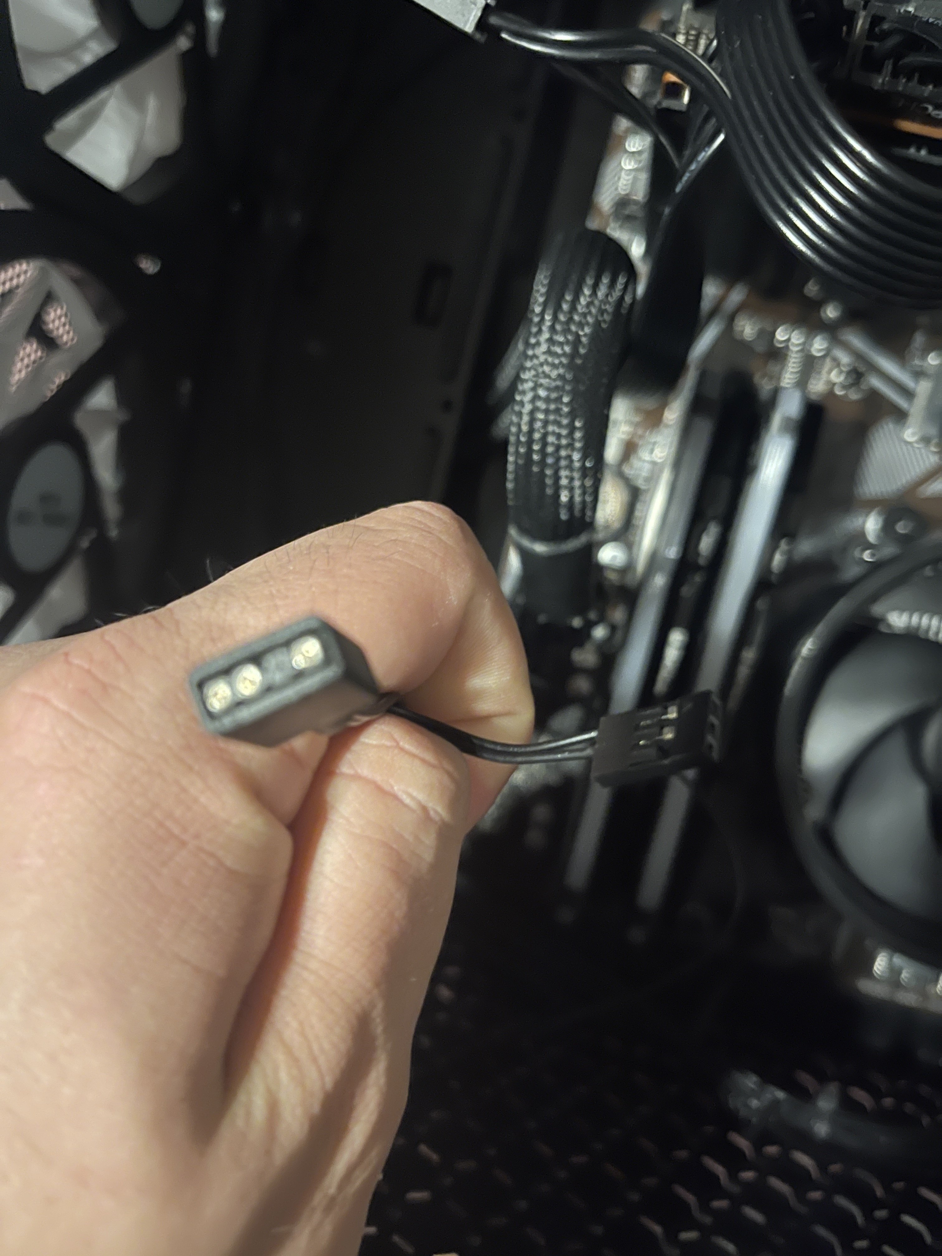

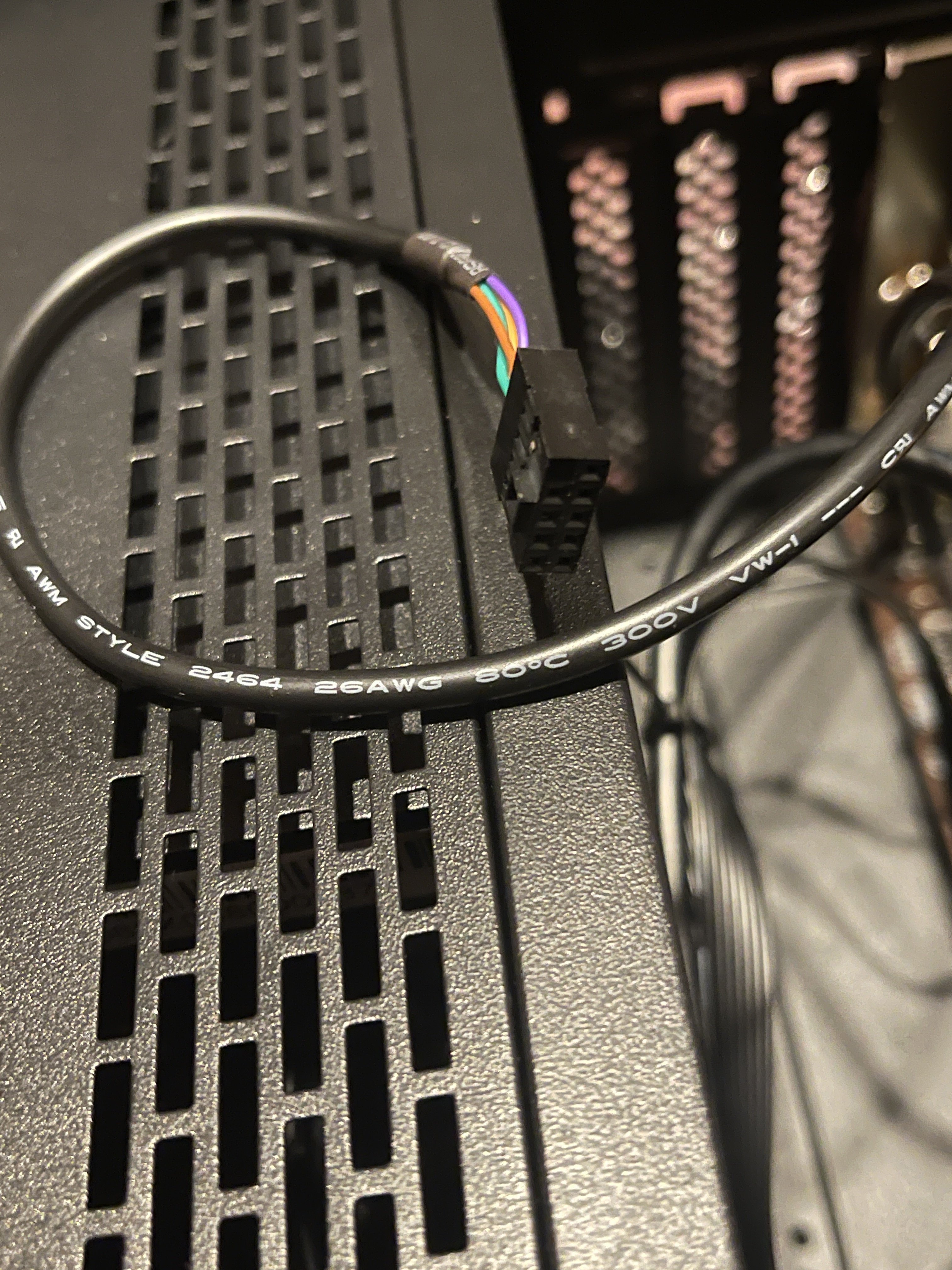

Kann ich denn das kabel was mitgeliefert wurde für die netzwerk karte in due COM pins stecken?
Weil der USB pin is belegt von den oberen USBs vom Gehäuse @PCTüftler @IICARUS
Ah scheisse die pins passen nicht… öhm gibts dafür auch ne lösung wenn das mainboard nur 1 x usb pins hat?
Ist so ein stecker:
Siehe bild 2
Leider nicht, WLan funktioniert aber trotzdem, der USB Port ist für Bluetooth.
Und das ist auch begründet, denn die Passform soll verhindern, dass ein Stecker falsch eingesteckt wird. Du kannst auch nicht einfach mal ein Stecker irgendwo hinstecken, wo der normalerweise auch nicht dahin gehört. In den meisten Fällen, wenn es gehen würde, wäre ein neues Board danach fällig.
Es gibt aber USB-Hub, falls dir dieser Stecker so wichtig ist.
