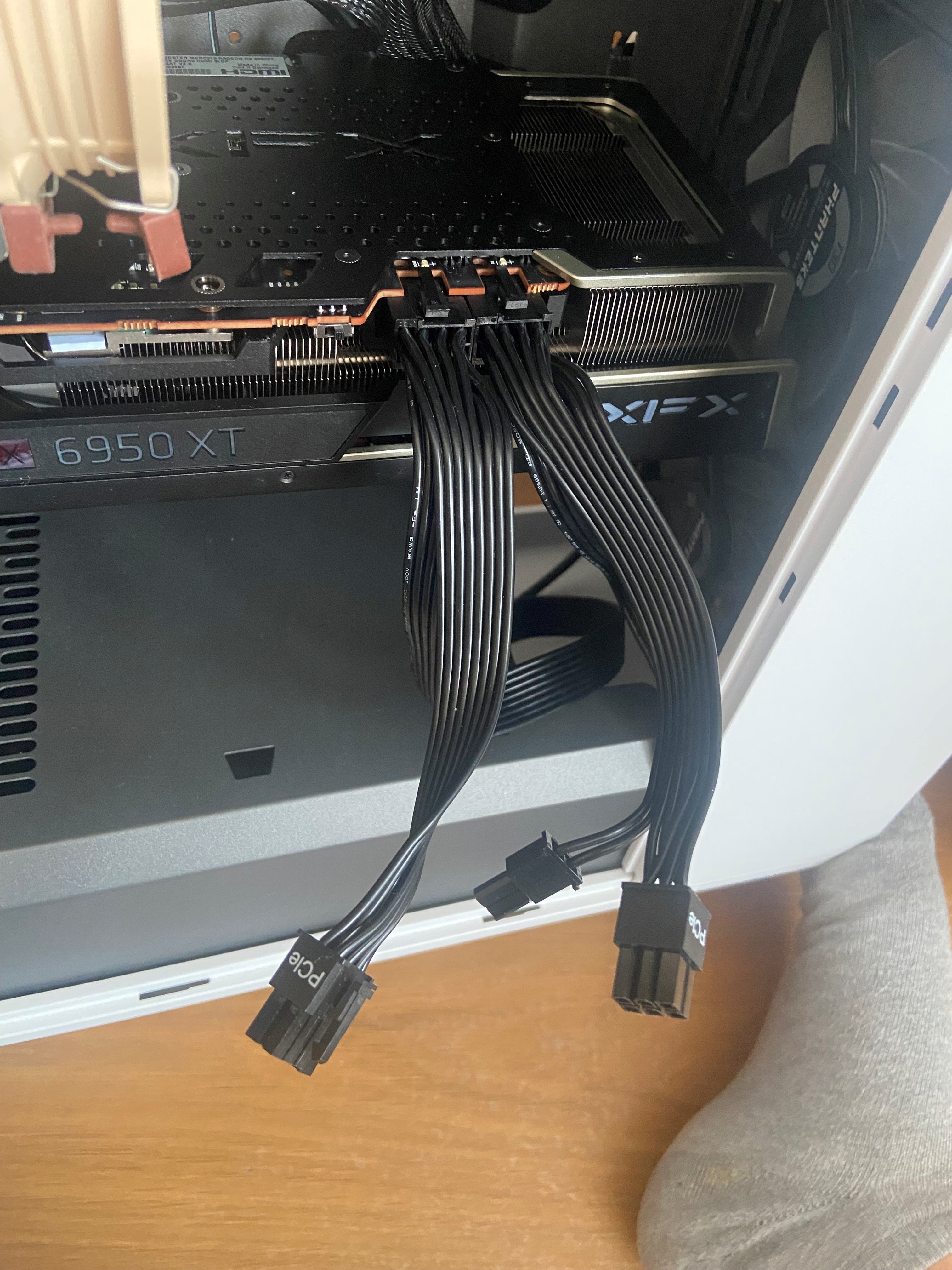

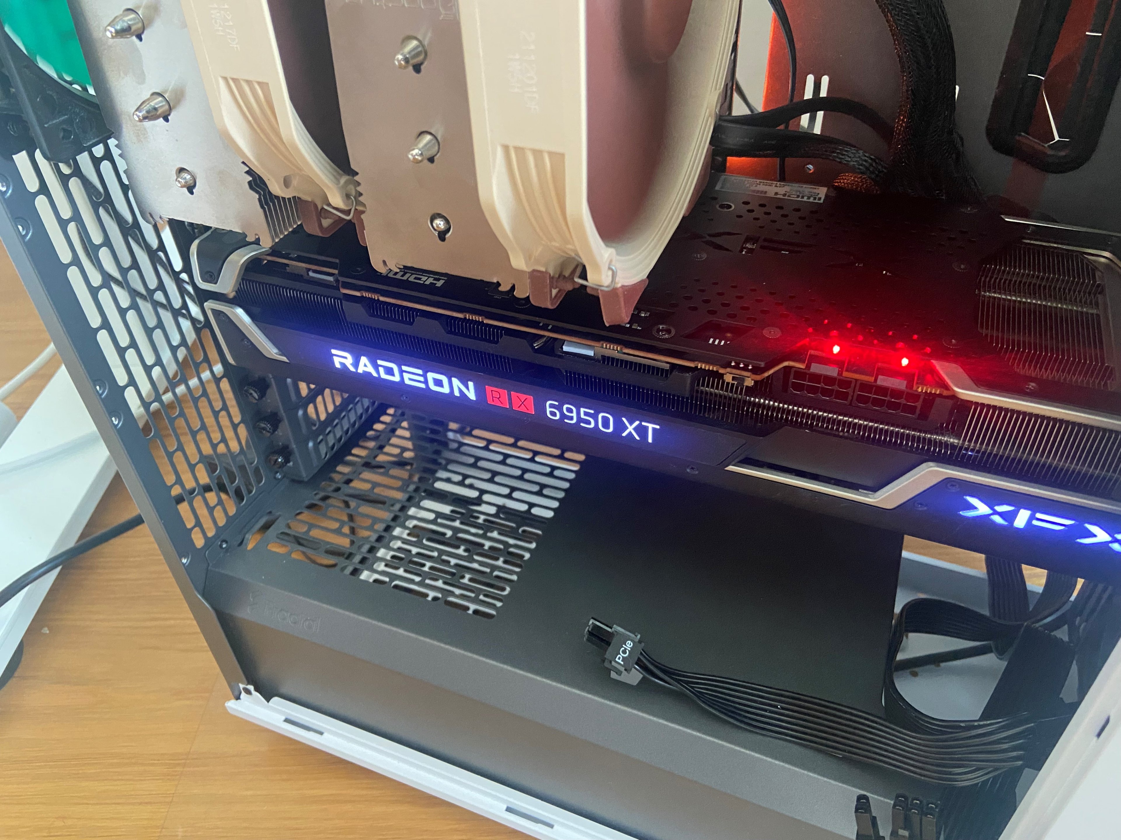

Bilder anbei.

Verkabelung mehrfach geprüft, die Karte hängt an 2 einzelnen 6+2 PIN Strängen, siehe Bilder.

Das klappen kommt von der Graka, allerdings unter Vorbehalt, ich werde alles mal ohne Gehäuse anschließen um den Ursprung genau zu lokalisieren.

Moin! War gestern spät, deswegen weiter oben die konkrete Ausführung zu der Verkabelung und dem Austausch. Vorher war kein modulares NT, es wurden keine alten Kabel weiterverwendet.
Bin wach und Bilder folgenden ;-)
