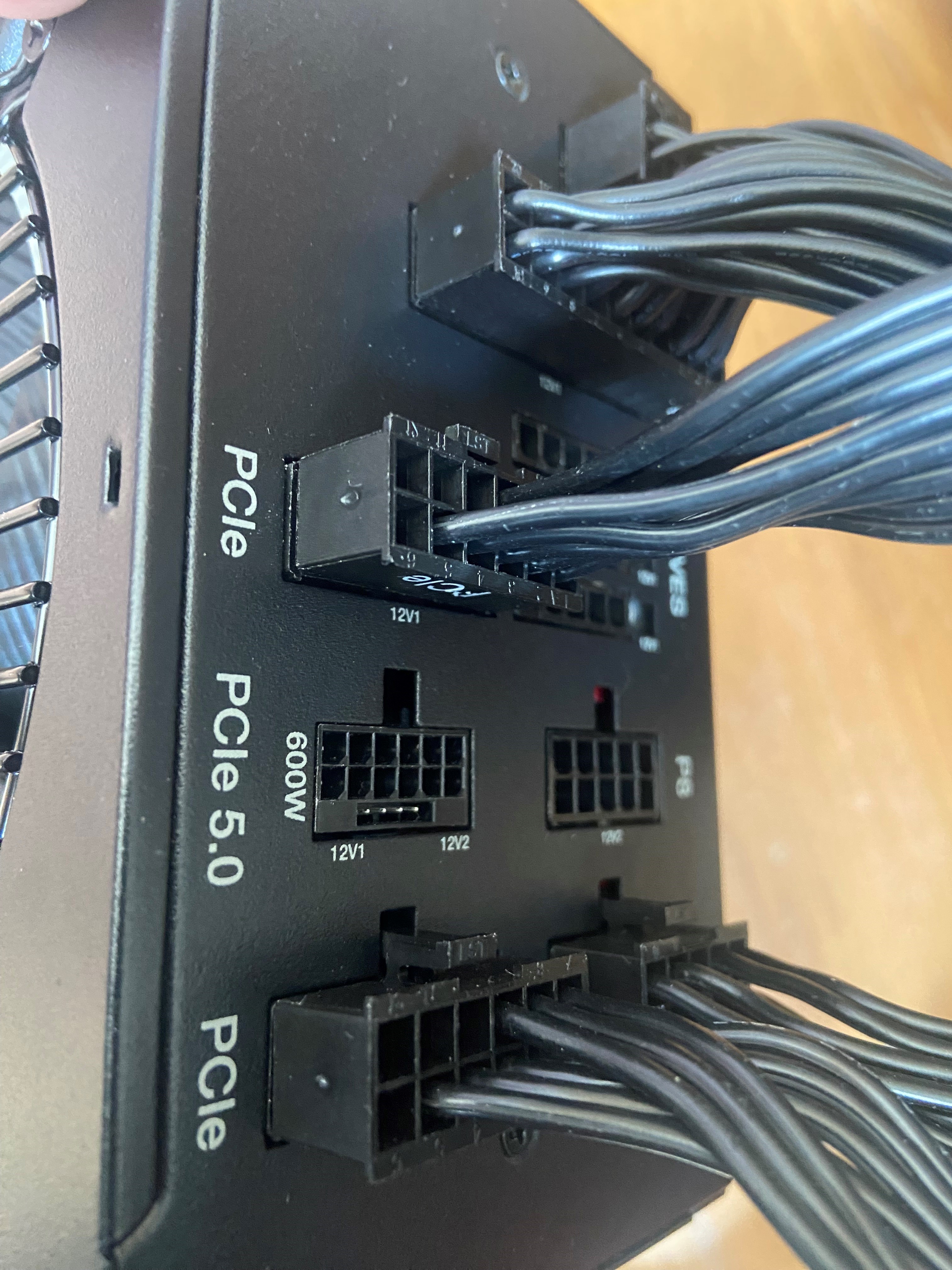

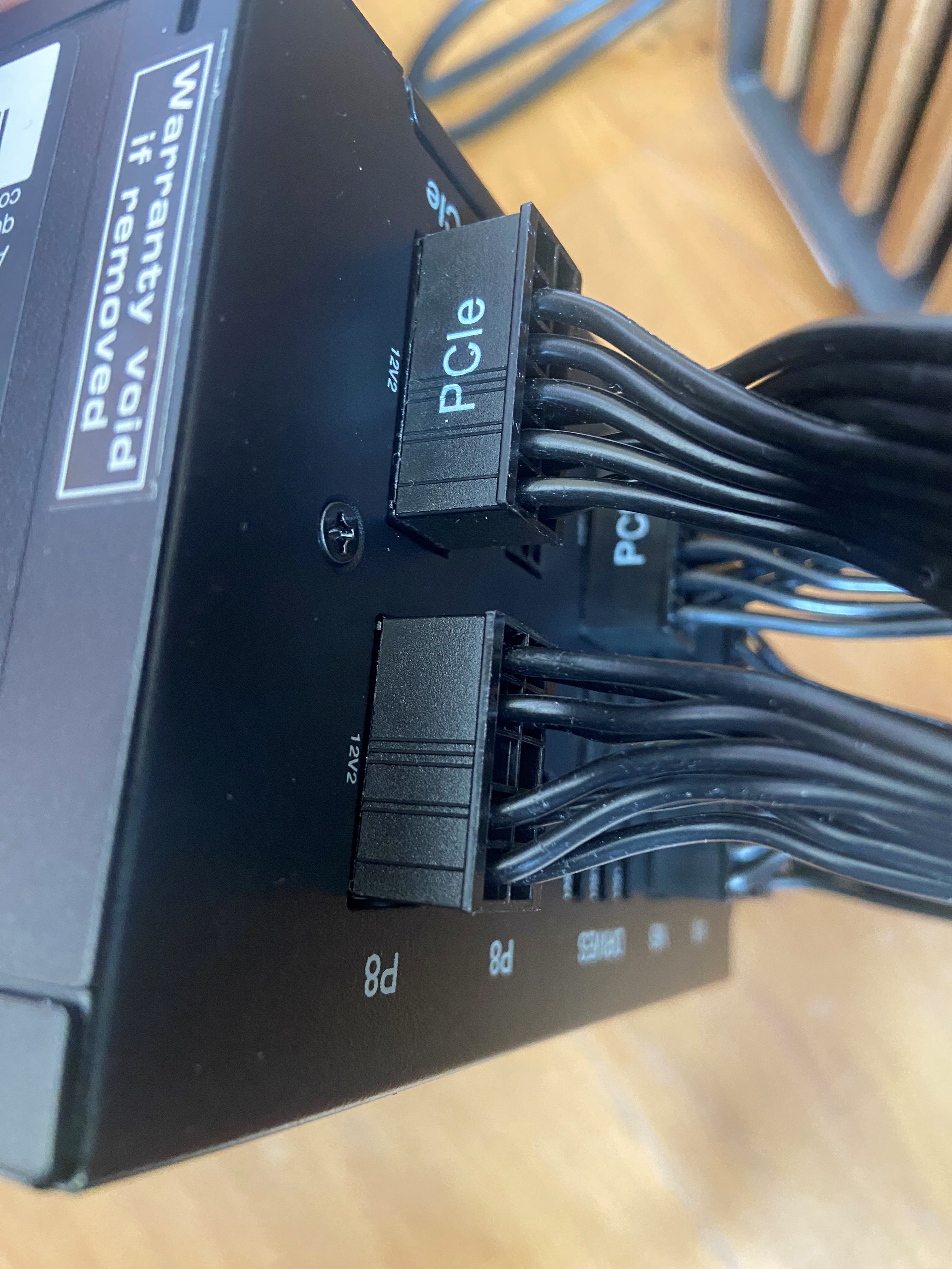

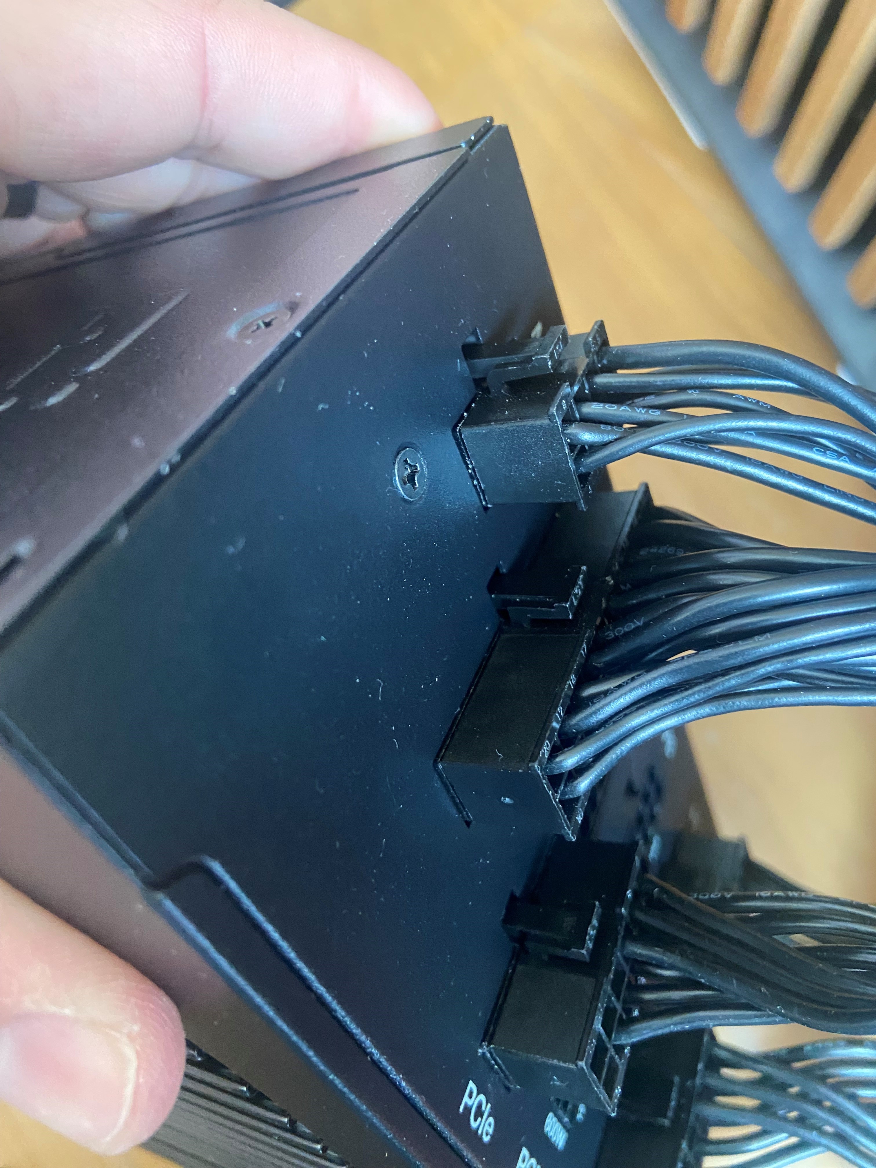

Auf dem Bild der Graka ist der linke PCIe 8Pin nicht korrekt eingesteckt.
Ich hoffe du hast nicht die CPU 8Pin an der Graka angeschlossen, das liest sich so zwischen durch. Das dürfte die Graka dir nämlich wirklich übel nehmen.
Ansonsten, da es mit 5700 geht und ohne PCIe Anschlüsse auch ist ein defekt an der Graka am wahrscheinlichsten, typischerweise was im Bereich der VRM, also einfach RMA.

Hatte ich korrigiert und mehrfach den Anschluss geprüft, hat richtig gesteckt.Mojo1987 schrieb:Auf dem Bild der Graka ist der linke PCIe 8Pin nicht korrekt eingesteckt.
Definitiv nicht der Fall, habe mich immer an die Kennzeichnung gehalten.Mojo1987 schrieb:Ich hoffe du hast nicht die CPU 8Pin an der Graka angeschlossen, das liest sich so zwischen durch. Das dürfte die Graka dir nämlich wirklich übel nehmen.
