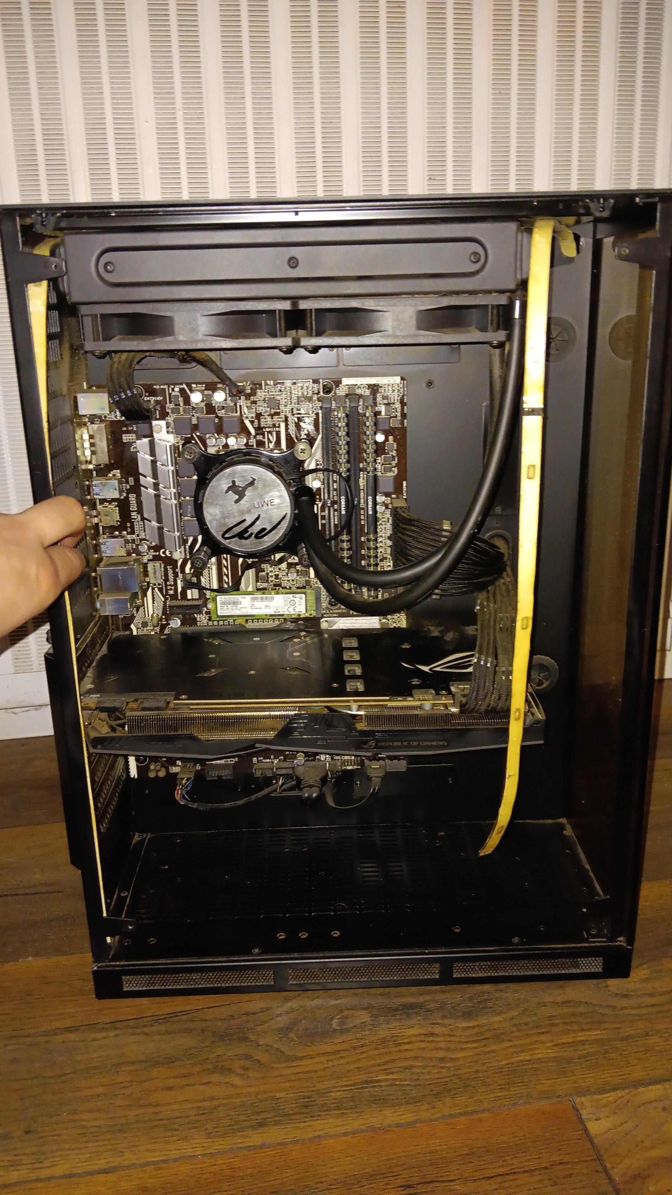

Davon abgesehen sind Bilder gerne gesehen um das besser beurteilen zu können.
@Robo32 Mein Fehler.
Gehäuse ist ein Lian Li, welches weiß ich leider nicht.

Ne Flying Uwe AIO, dachte hätte schon alles gesehen.
Reaktionen: Ragilo, SFFox, der_hirsch und 2 andere
@Akhenabi Limited Edition no 14 wenn ich bitten darf.
Hab den PC damals für lau bekommen und war besser als meiner von daher.
Lian Li PC-O10
Oben max. eine 240er AIO wie deine alte.
Zum Beispiel eine Arctic Liquid Freezer III - 240, allerdings wird dabei auch das 1200/115X Mounting Kit benötigt.
