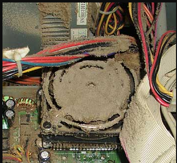

Offensichtlich hat der ja keine Ahnung, wenn er erst behauptet, wenn sich beide CPU Lüfter nicht drehen, dass es an dem Kühler liegt und 5 Minuten später irgendwas vom Netzteil redet.
...es sei denn, Lüfter und Netzteil sehen so aus:
:mussweg:
