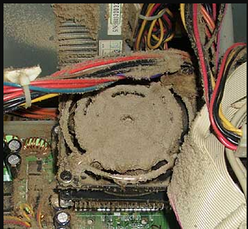

Araska schrieb:
...es sei denn, Lüfter und Netzteil sehen so aus:
:mussweg:
Nein so sieht der nun wirklich nicht aus
