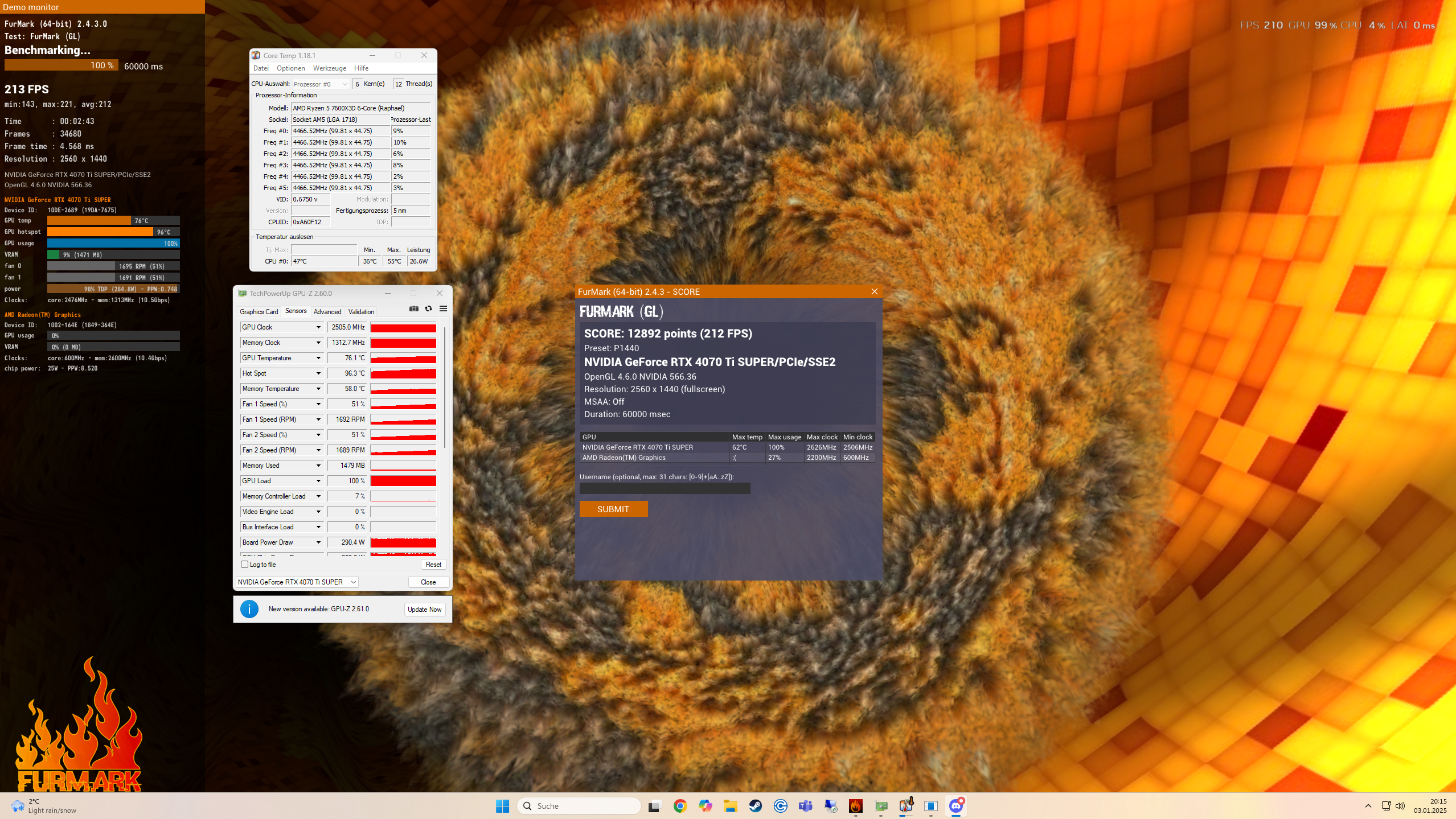

hier einmal ein Bild des FurMark tests und nebenbei des Tols CoreTemp für die CPU-Temperatur.
Ich habe den Test bei 97°C HotSpot abgebrochen, da ich unsicher war. Das Bild mit 96.3 war kurz vorher.
Die CPU bleibt bei max 55°C.
Wie man sieht passiert es nach 2:43 Min.
Was meint ihr? Ist das normal? liegen die Probleme an der Temperatur oder kann ich noch weitere Tests machen??

Was "passiert" denn nach 2:43 Min ? Bild wird schwarz ?
Die Temperaturen von der GPU sind auf jeden Fall viel zu hoch. Drehen die Lüfter der Grafikkarte überhaupt ?
