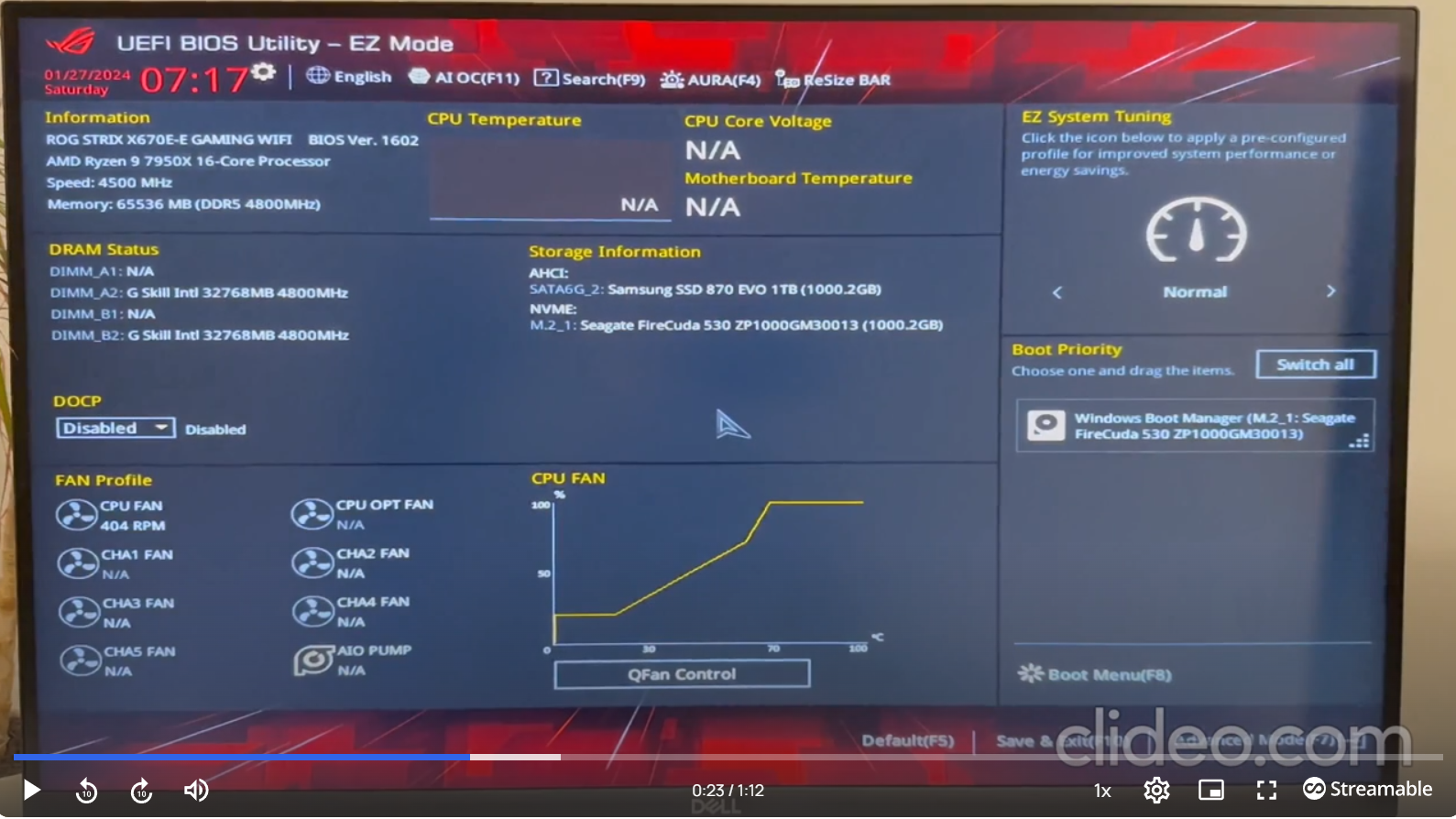

Beim Booten des PC kommt ein Fehlerscreen, dass "Der PC / Das Gerät muss repariert werden". Dann drücke ich ESC, er startet neu, geht in's Bios, ich klicke "beenden und speichern", dann startet er ganz normal.
Installiert habe ich Windows damals ganz normal über USB Stick..
Wie bekomme ich das hin, dass er einfach ganz normal bootet, ohne diesen permanenten bluescreen?
Hat jemand eine Idee, woran es liegen könnte?
Video hier -> https://streamable.com/13o48t

Sind den Treiber,Bios und co auf den neusten Stand?
Alles auf default im Bios/UEFI?
Funktioniert das System den mit Minimalhardwarekonfiguration?
Passiert das auch bei einem Neustart, oder nur beim Kaltstart?

Ja, alles auf dem neuesten Stand. Alles auf Default.
Luftgucker schrieb:
Geht nicht, da ich nicht in die Wiederherstellung komme. Er macht einfach nichts, wenn ich F8 drücke.
Bei beidem.

dein BIOS (1602) ist nicht aktuell. Vielleicht solltest du das zuerst aktualisieren.
und: Bootest du von der SSD oder der NVME?
von der SSD.
Bios Update kann ich mal machen, ja. Das Problem bestand aber auch schon, als 1602 noch die aktuelle Version war.
die Temperatur deines Prozessors erscheint im BIOS-Menu aber nicht (in deinem Video)
klemme mal die SSD zu Testzwecken ab
Update: Hab grad auf BIOS 2007 geupdated (latest version), selber Fehler immernoch.
SSD abgeklemmt?
BIOS zurückgesetzt und Standardeinstellungen geladen?
Danach einen Screenshot vom BIOS hochladen (so wie dieser hier)

Crystal Disk Info der SSD
EDIT: Windows 10 ist doch auf der SSD installiert, nicht auf der NVME
Und noch der NVME:
Reaktionen: Ponderosa
Du hast eine zweite SSD/HDD in deinem PC, prüfe die auch mal mit CDI.
Und zeige einen Screenshot der Datenträgerverwaltung, dort bitte alles aufziehen.
