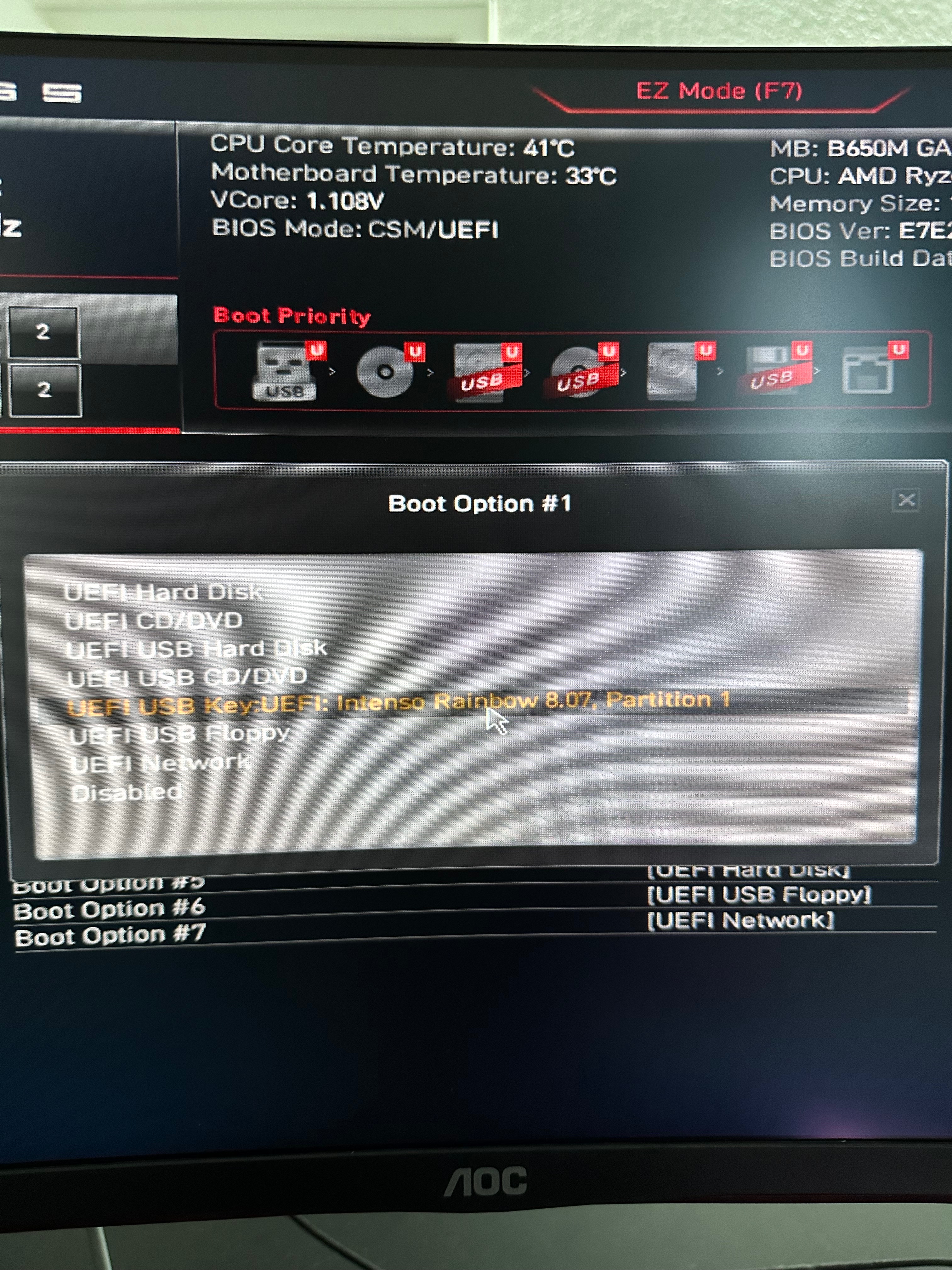

Moin, habe mir einen neuen PC zugelegt, vorab einmal die Komponenten:
Das Problem ist, er startet zwar, geht direkt ins Bios, wenn ich aber die Bootreihenfolge auf den Stick zuerst ändere, startet er neu, dann aber mit einem Blackscreen.
Am Stick liegts nicht, mit dem habe ich bereits an mehreren PCs Windows installiert.
Was allerdings komisch ist, ist dass mein Netzteil CPU Kabel nur 12 Pins hat und mein Mainboard 16.
Habe die 12 angeschlossen, hatte das Problem vorher aber noch nie. Könnte das das Problem sein?
Zudem leuchtet die CPU Leuchte Rot und DRAM Gelb/Orange.
Danke im Voraus Liebe Grüße
Mal ein Bild der Bootreihenfolge posten, wird der Stick zweimal angezeigt ?? (einmal mit UEFI in der Bezeichnung einmal ohne).

Habe den Kühler, CPU und Ramriegel eben aus und wieder eingebaut. Dann kam ich zwar kurzfristig mal wieder ins BIOS, und die Debug LEDs gingen zwischenzeitlich mal aus mal an.
Am Ende war es aber wieder dasselbe, nach dem Reihenfolge auswählen und saven und Neustarten, sind die Bildschirme aus, orangene und rote Leuchte und Tastatur leuchtet nur auf wenn man mal drauf tippt.

Ich würd den BIOS Mode mal von CSM/UEFI auf UEFI stellen. Sowas sollte heutzutage doch eigentlich auch Standardeinstellung sein, oder etwa nicht?
@kartoffelpü Wenn ich mal wieder ins Bios kommen könnte..
das ist tatsächlich auf UEFI, das ist dick gedruckt, zu CSM kann man dann switchen

Das Problem ist gelöst.
Es war einfacher als erwartet.
Es war die Geduld.
Ich weiß nicht was das für eine schlechte Bios Version ist, aber jedes mal wo ich meinte, dass ich einen Blackscreen habe, hat er einfach nur geladen. Ich bin zwischenzeitlich mal weg und beim zurückkommen nach 10-15 Minuten hat sich plötzlich was getan und ich konnte den Stick flashen.
Jetzt installiere ich Windows und selbst hier, lädt er zwischenzeitlich beim Blackscreen sehr lange.
Kann mir wer sagen ob ich ein Bios Update machen kann, ohne ins Bios zu booten?
Ja, über USB BIOS Flashback und den Flash BIOS Button. Dieses Vorgehensschema:
Kann sein, dass dir da das Memory Training einen Streich gespielt hat - das dauert bei neuen AMD-Systemen oft ziemlich lang. Im Bios/UEFI Memory Context Restore aktivieren und Power Down auch.
@mugam Ja, das war es. Danke dir vielmals.
Nach dem ersten Reboot direkt nach dem ändern hat es noch einmal gedauert aber ab dann ist er sofort hochgefahren.
