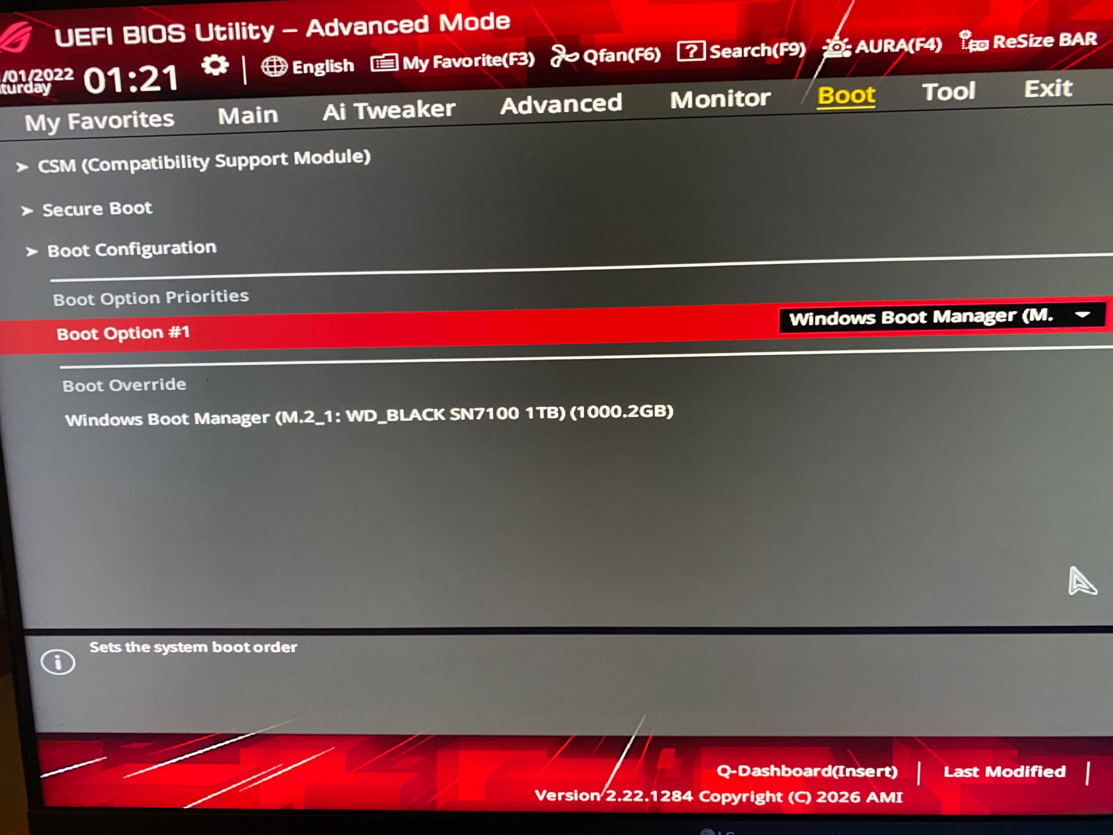

Basics2310 schrieb:
WD ist als Bootlaufwerk gekennzeichnet.
Der Windows Boot Manager muss da stehen, nicht das Laufwerk.

Reicht das 2.Bild?

ist dein boot mode korrekt? gerade nach dem bios reset würde ich das evtl. prüfen
So ist es ja zur Zeit eigestellt.

Ja. Aber Du sagst Du hast kein Windows um eien Stick mit dem MCT zu erstellen. das kannst Du ja zb mit der HirensWinPE erledigen. Und zum dritten was für ein Stick ist es denn genau? Und schon einen anderen versucht?
Ich sehe auch gerade Datum stimmt nicht im BIOS! Und ist das BIOS auch aktuell? Welche Version benutzt Du da?
