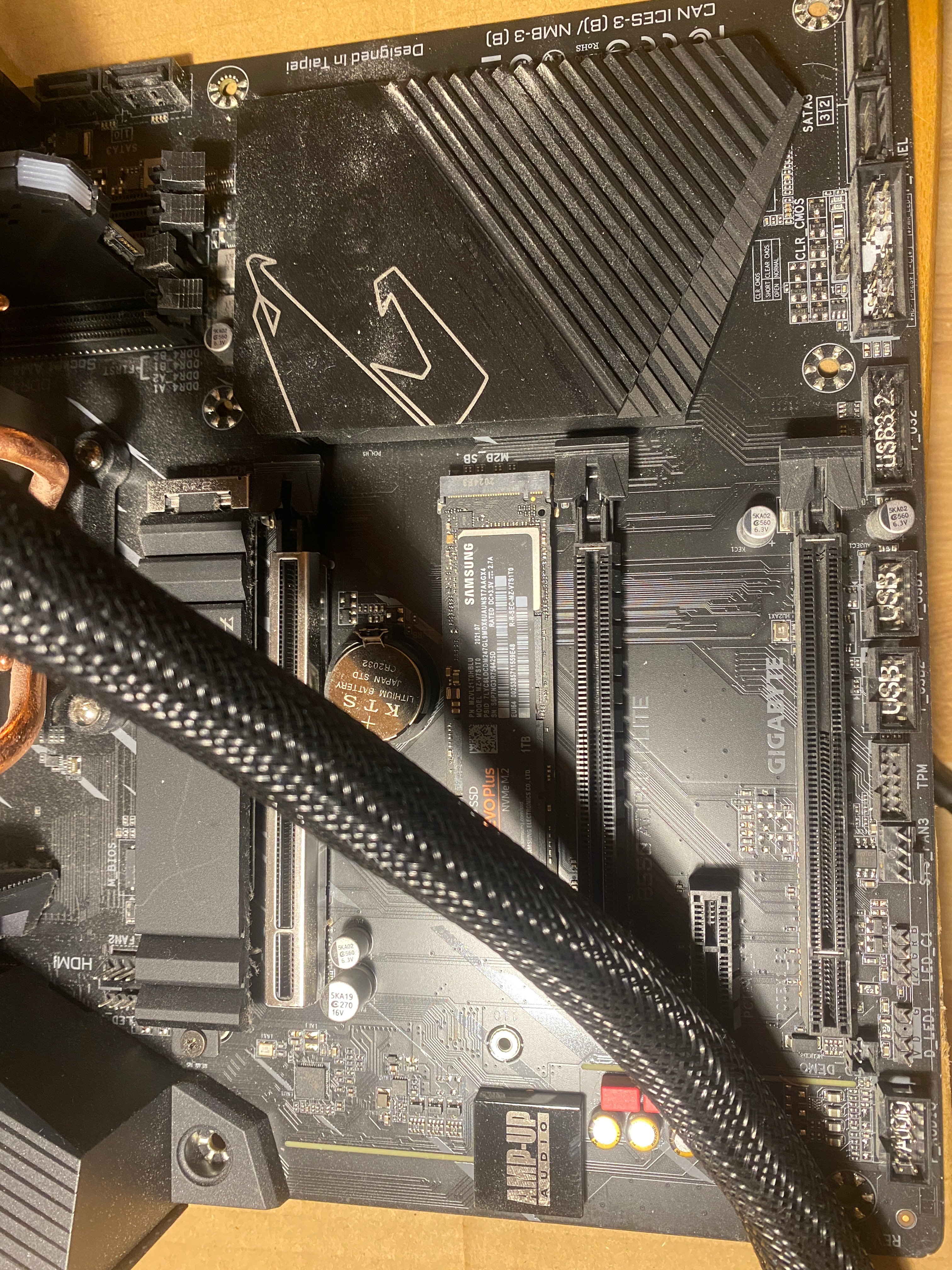

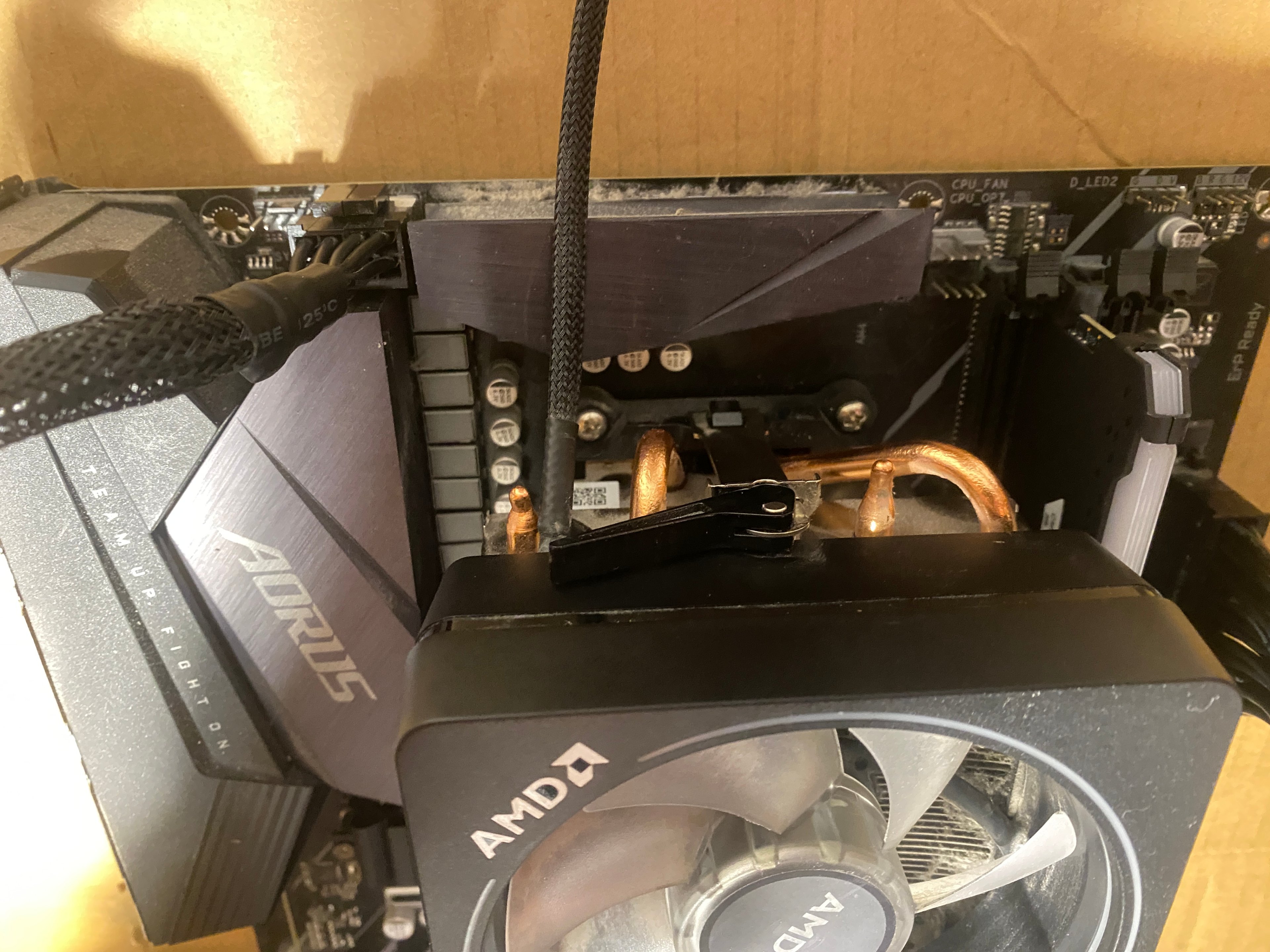

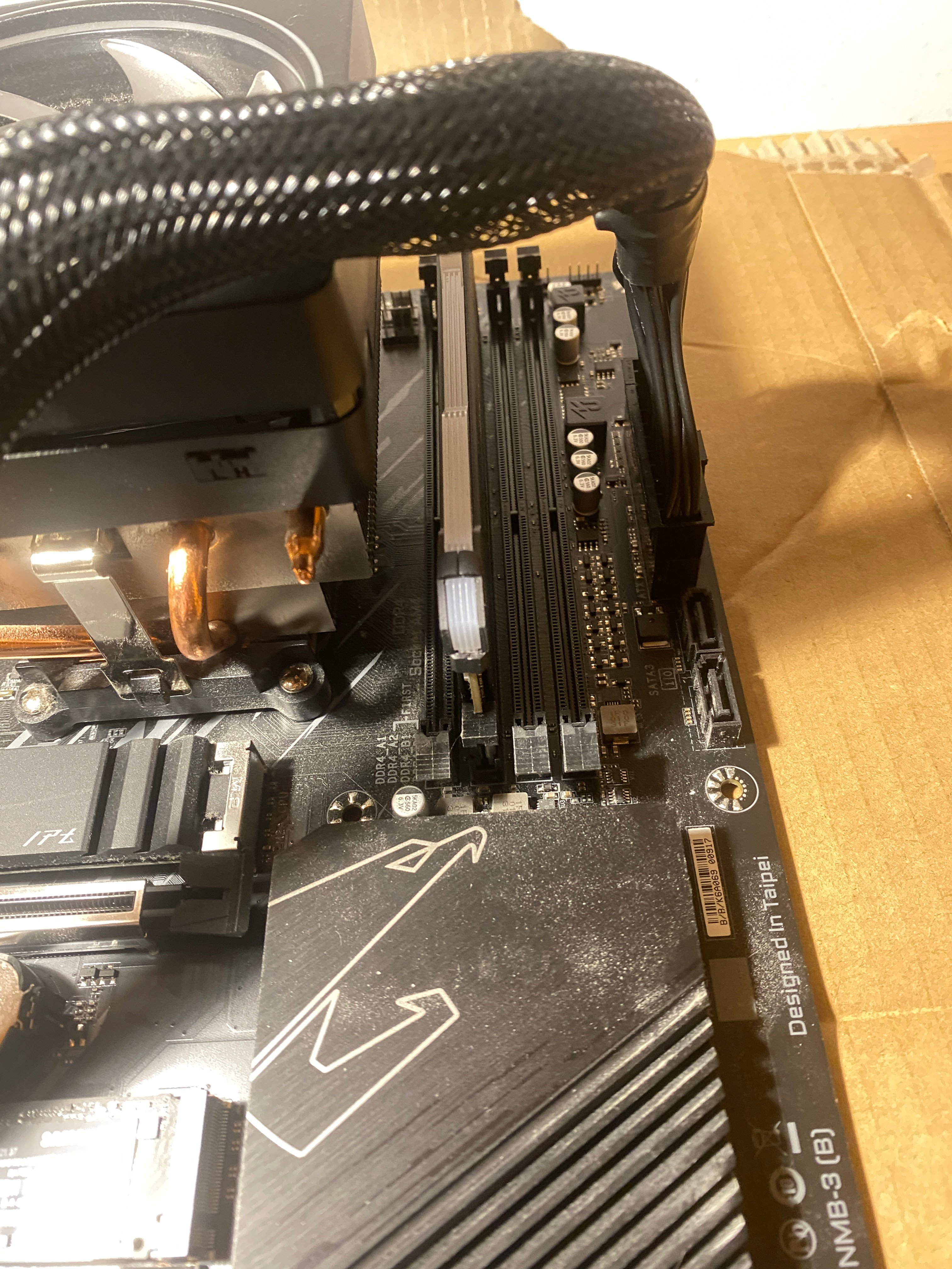

Ich habe ausschließlich die Wärmeleitpaste meiner CPU erneuert (Aeronaut). Auch wenn ich weiß, dass sie elektrisch nicht leitet, es ist nichts außerhalb der CPU gelandet. Um besser an den Lüfter (AMD wraith Boxkühler) zu kommen habe ich die Graka entfernt. Nach erneutem Einsetzen der Komponenten bootete der PC einfach nicht mehr. Es passiert nichts. Kein Lüfter dreht sich, keine LED leuchtet, es riecht nicht verdächtig etc. (Auf den Fotos ist das Kabel des CPU-Lüfters zwar nicht angebracht, ist als Fehlerquelle jedoch untersucht. Startet auch mit Kabel nicht)
3. Unternommene Schritte:
Lüfter mit Heatsink erneut abgenommen und vergewissert, dass alles korrekt saß. Das Mainboard liegt alleine mit CPU, einem RAM-Riegel und Datenträgern. Netzteil mit Paperclipmethode überprüft und funktioniert. RAM funktioniert. Auch cmos-reset und danach das shorten der Powerpins ergab kein Bootsignal.

auch alle Kabel (PWR / RST / HDDLED etc) für's Frontpanel angesteckt?
Ist unter der SSD ein Abstandshalter verbaut? Sieht auf dem Foto leicht schräg aus.
Wüsste nicht in welcher Form das mit dem Booten zusammenhängt. Hat noch nie Probleme bereitet und habe auch nicht die Position des Datenträgers verändert
Leicht ist untertrieben mMn..die ist komplett ohne Distanzbolzen eingebaut.
@TorenAltair Lass mich wissen, wenn der Distanzbolzen das Setup zum booten bringt. Ist zwar schräg, hat aber nie Probleme ausgelöst

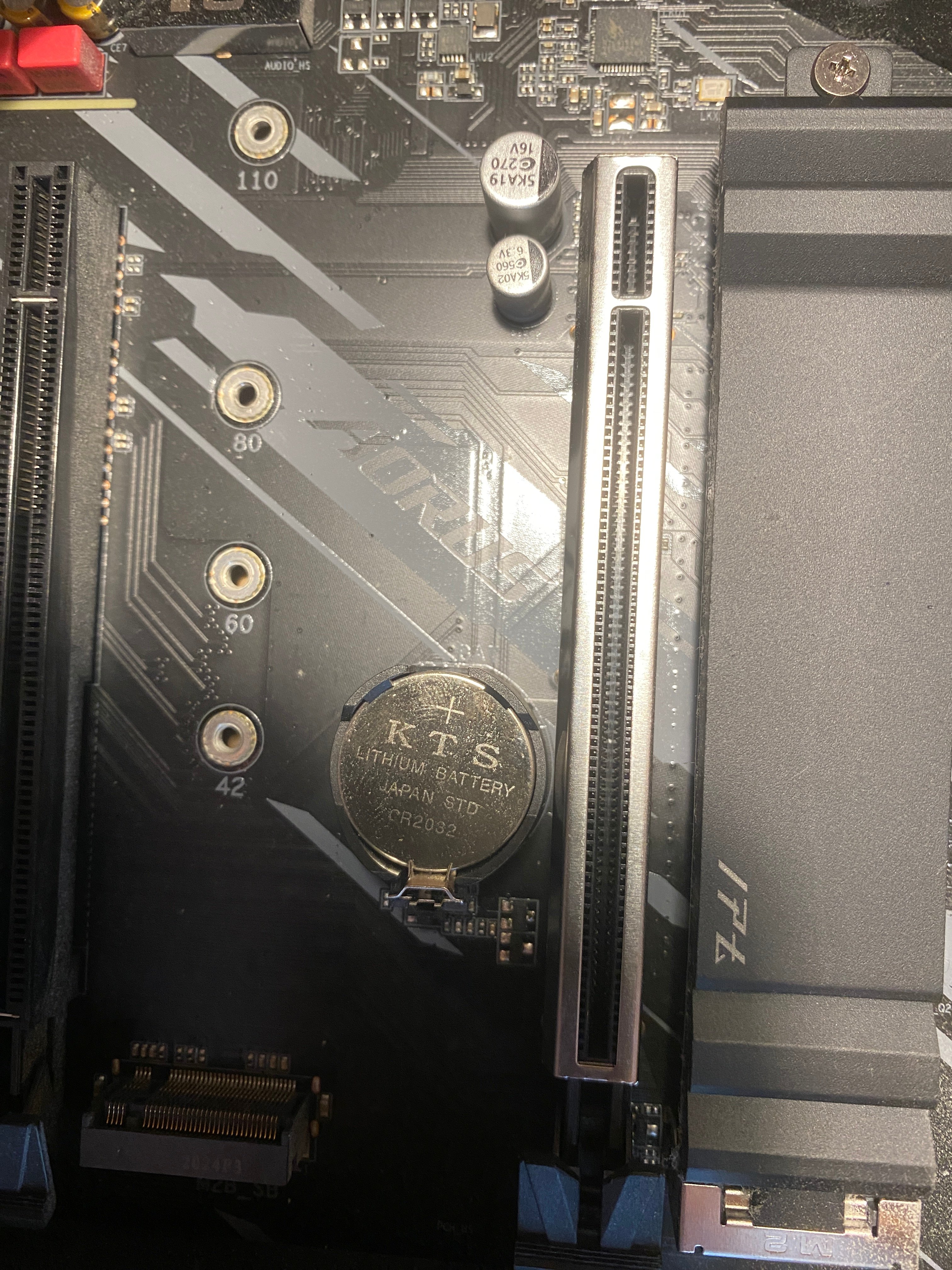

@MStauffacher 1. Bin beim Ausbau der Graka nicht abgerutscht und alle Widerstände etc. sehen noch gut aus, keine Kratzer. Füge auch gerne noch ein Bild vom Mainboard um den PCIe Slot ein.
2. Habe nur einen cmos reset gemacht, aber nicht mit "neuem" Bios geflasht
3. Ich gehe mal davon aus, dass ich etwas spüren würde, wenn ich einen Stromschlag ans Mainboard gebe, habe ich aber soweit glaube ich nicht. Hab mich nur sehr professionell am Heizkörper geerdet :)
4. Das Netzteil habe ich wie gesagt mit Paperclip getestet und ja es gibt Strom ab. Ich meinte es aber tatsächlich anders herum mit dem Datum. Das Netzteil ist ein halbes Jahr alt.
Hoffe das hilft für weitere Spezifizierungen
