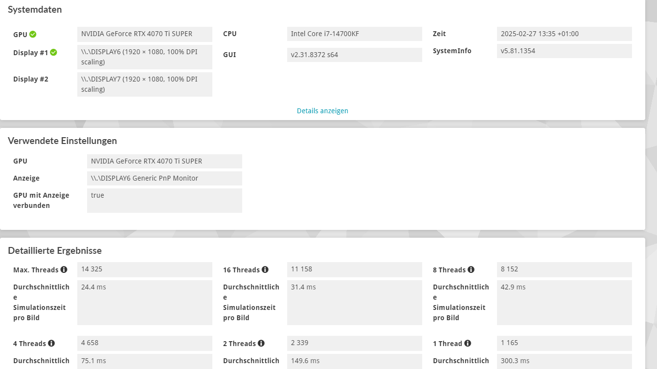

ich habe folgendes Problem:
Ich habe mir vor 2-3 Wochen einen neuen PC gekauft dieser funktionierte anfänglich auch einwandfrei und ich hatte keinerlei Probleme und konnte alle Spiele (CS2 und LoL) konstant auf 240 Fps spielen (habe die Fps gecapped).
Seit 2-3 Tagen habe ich allerdings das Problem das es bei beiden Spielen zu Fps-Einbrüchen kommt. Immer mal wieder sind die Fps bei den 240 aber jenachdem in welchen Situationen (LoL Teamfights, CS bei Fights oder wenn viel gesmoked ist, Atakhan spawnt etc.) droppen die Fps auf 170-200 und es fühlt sich laggy/nicht flüssig an. Tatsächlich vom Spiel empfinden in CS2 besser als in LoL.
Das war zu Beginn nicht so und ich hab keine Ahnung woran das liegen könnte…
Bin kein PC Experte, aber normalerweise sollten die Komponenten doch locker in der Lage sein 240fps konstant in den beiden Games zu halten (hat zu Beginn die ersten 2-3 Wochen ja auch funktioniert).
Währenddem zocken läuft meistens Discord und Chrome (Twitch Stream). Zusätzlich laufen im Hintergrund die Nvidia App, Logitech G Hub und Govee (zur Verwendung eines Ambilight).
Xbox Game Bar ist deaktiviert, Windows Spielmodus ist aktiviert, Nvidia Overlay ist aus und das Discord Overlay ist aus.

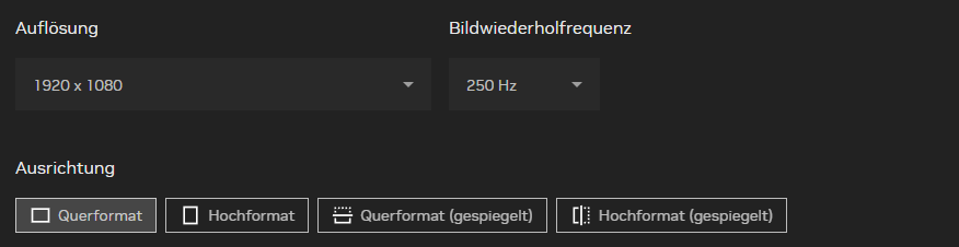

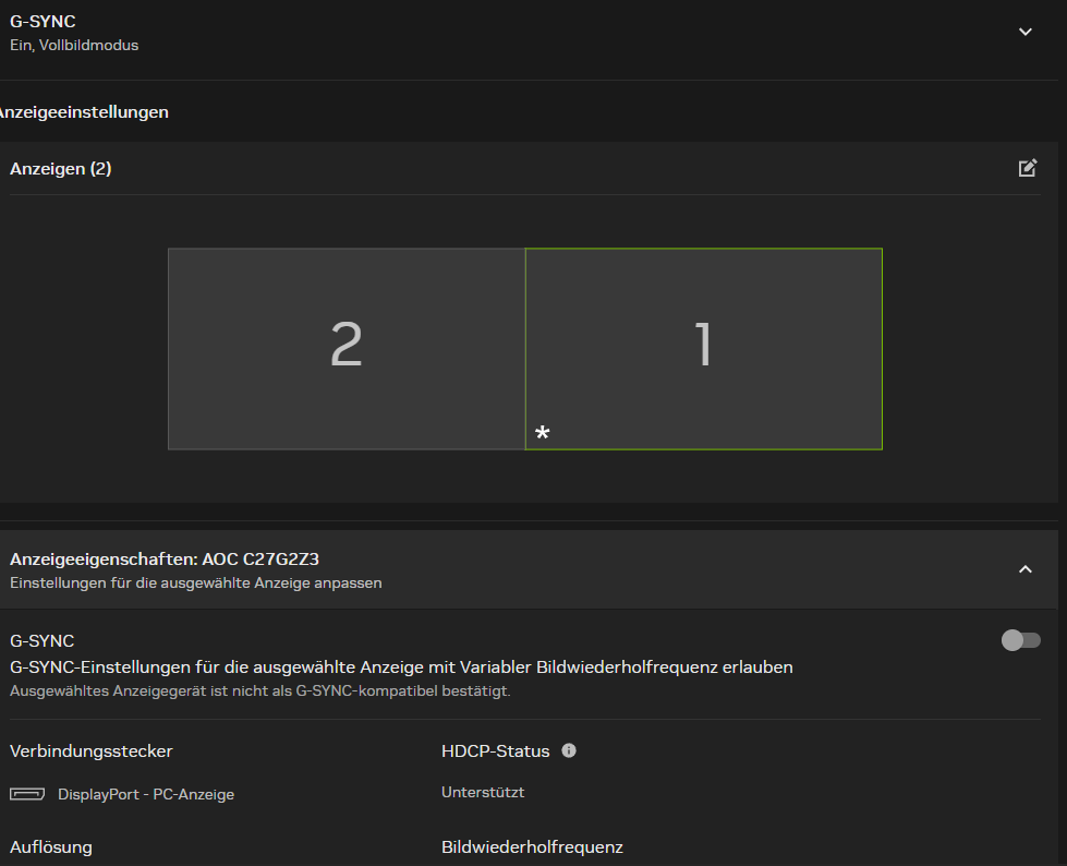

Monitor 1: 280Hz (in Windows 250Hz) AOC C27G2Z3/BK
Adaptive Freesync am Monitor ist aktiviert
Monitor 2: 60HZ Benq RL2455

Im Zeitraum seitdem die Fps-Einbrücge eintreten wurde ein Nvidia Treiberupdate installiert (habe ich dann wieder auf die alte Version gedowngradet) verhalf aber zu keiner Verbesserung, deshalb hab ich wieder das neuste Update installiert.
Sonst wurde nichts am System oder an den Spiele Settings in diesem Zeitraum verändert.
Nvidia GPU Treiber wurden im abgesicherten Modus deinstalliert und nach Systemneustart neu installiert.
Gsync wurde aktviert und deaktiviert versucht wegen des neuen Monitors ob es mit ihm irgendwas zutun hat.
Autostart wurde komplett deaktiviert und nach Neustart dann gezockt aber Probleme bestehen.
Anbei füge ich noch Bilder jedlich gemachter Tests ein + Settings + Bilder vom PC und wo er steht (um unzureichende Luftzufuhr auszuschließen) bei.

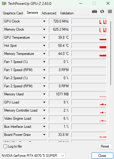

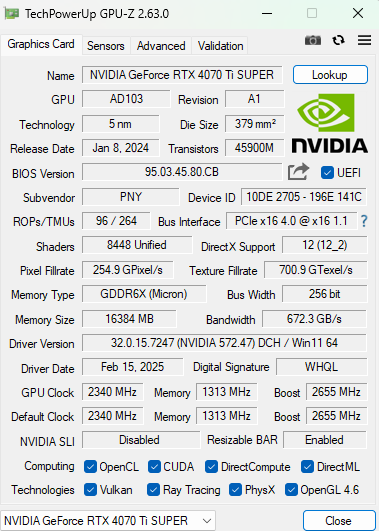

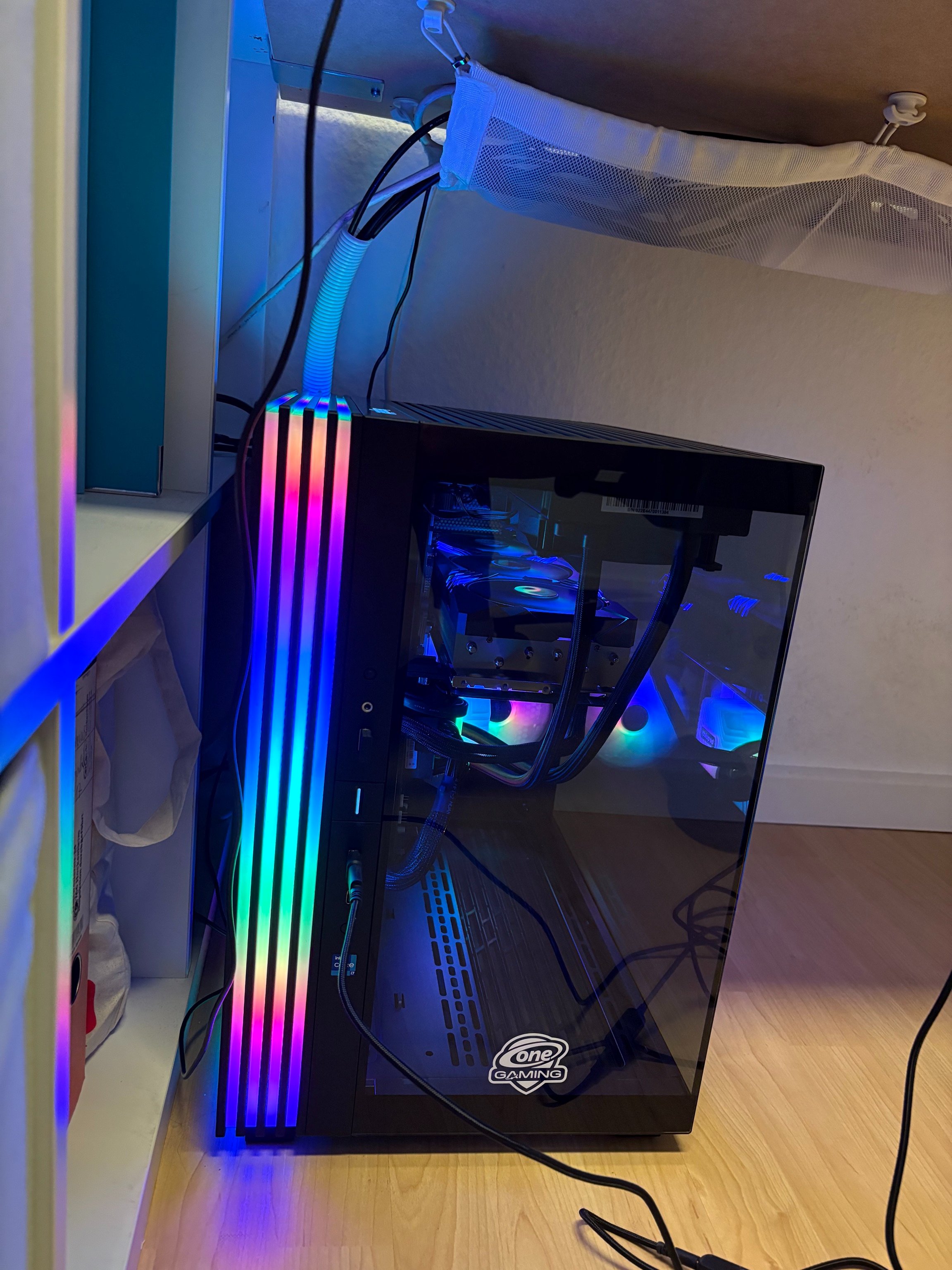

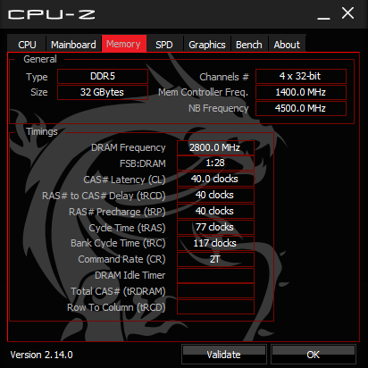

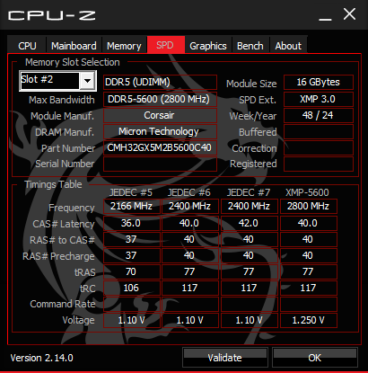

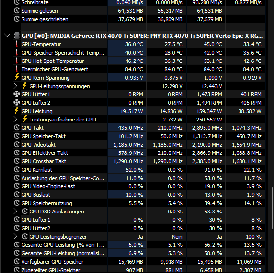

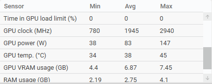

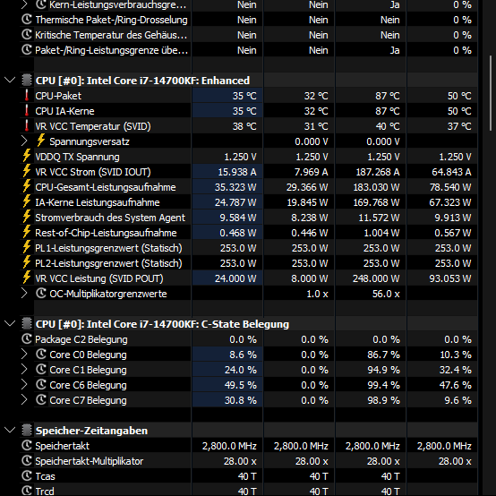

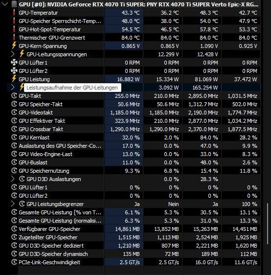

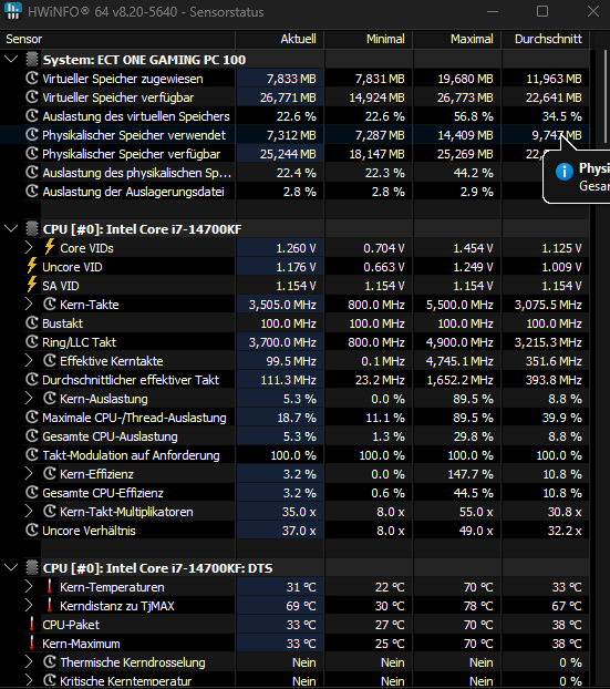

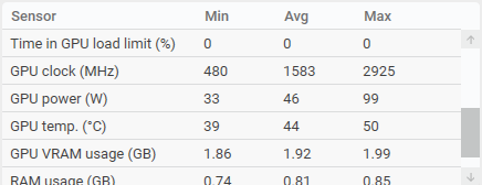

Ach und habe HWinfo noch jeweils während CS2 und LoL laufen lassen. Anbei auch dazu die ausgespuckten Daten

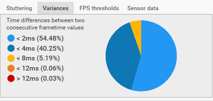

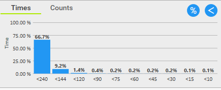

Hast Du Dir mal die Frametimes angeschaut? Wenn sich 170-200FPS mit GSync laggy anfühlen, könnte es meiner Erfahrung nach eher daran liegen.

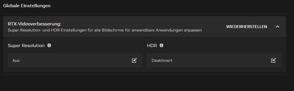

Im Übrigen kannst Du im Spiel das HDR dann auch ausschalten, wird der Monitor ja ohnehin nicht können.
Der vorherige Monitor war 1080p doch nur statt 280HZ hatte er 144hz. Beide sind/waren von AOC.
Der neue Monitor kann HDR, das ist aber nicht aktiviert
Kann er vielleicht auf dem Papier - aber technisch ist er dazu nicht imstande. Für das Problem hier aber auch egal.
Dass Du bei 1440p weniger FPS als bei 1080p bekommst hat überhaupt nichts mit Treibern zu tun sondern ist erwartbar. Unabhängig von der max. möglichen Widerholfrequenz des Monitors.

@AwesomSTUFF Aber die Bildschirme laufen doch beide auf 1080p. Der alte lief so und der neue jetzt genauso. Die Auflösung hat sich nicht geändert.
Der neue kann 1440p? Dann stell doch auch 1440p ein. Hat jetzt nichts mit dem Problem zu tun, aber freiwillig auf 1080p gehen wenn man 1440p hat ist eigenartig :)
@Pisaro hab ich das irgendwo geschrieben?Wenn ja war das nicht beabsichtigt. Der Bildschirm kann auch nur 1080p
Nein hast du nicht. Irgendwie war mir so das der Monitor 1440p kann. Kann er aber wirklich nicht :)
