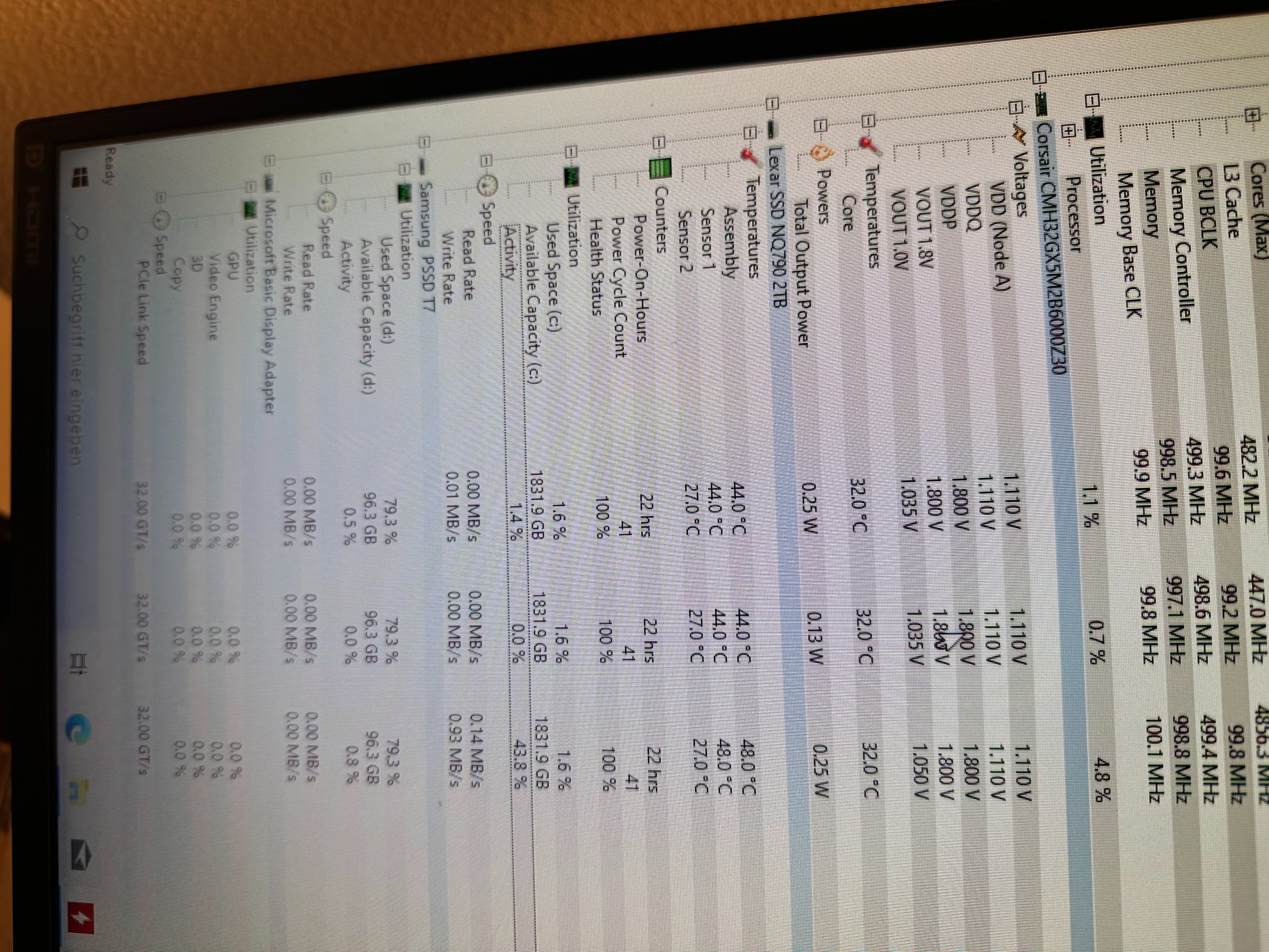

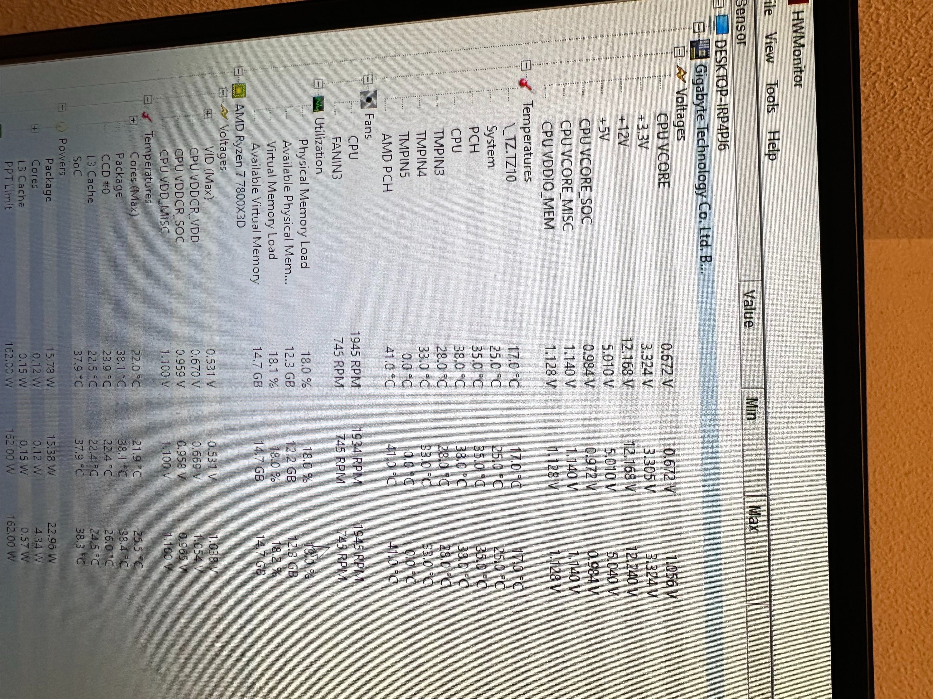

Ja sorry, aber ich kann den PC nicht wirklich benutzen um Screenshots zu machen?

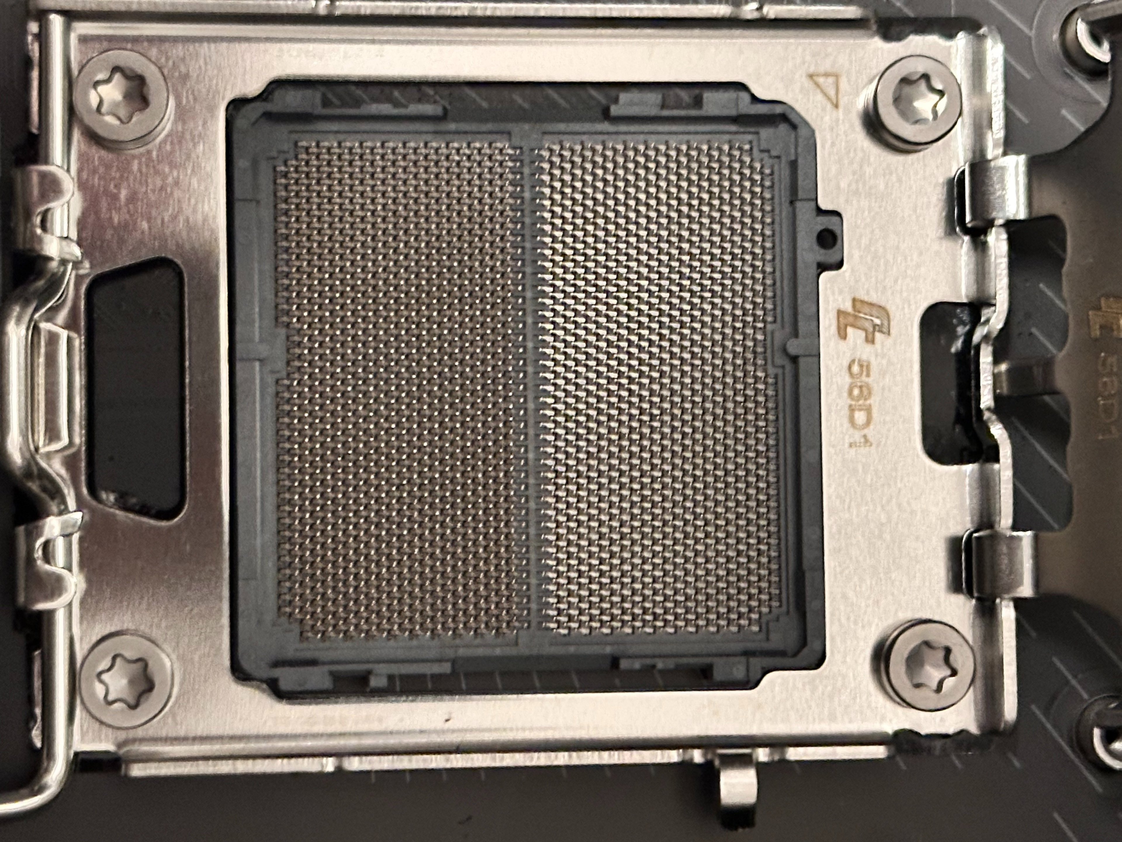

Alles ausseinander geschraubt noch, pins scheinen auch in Ordnung zu sein.
