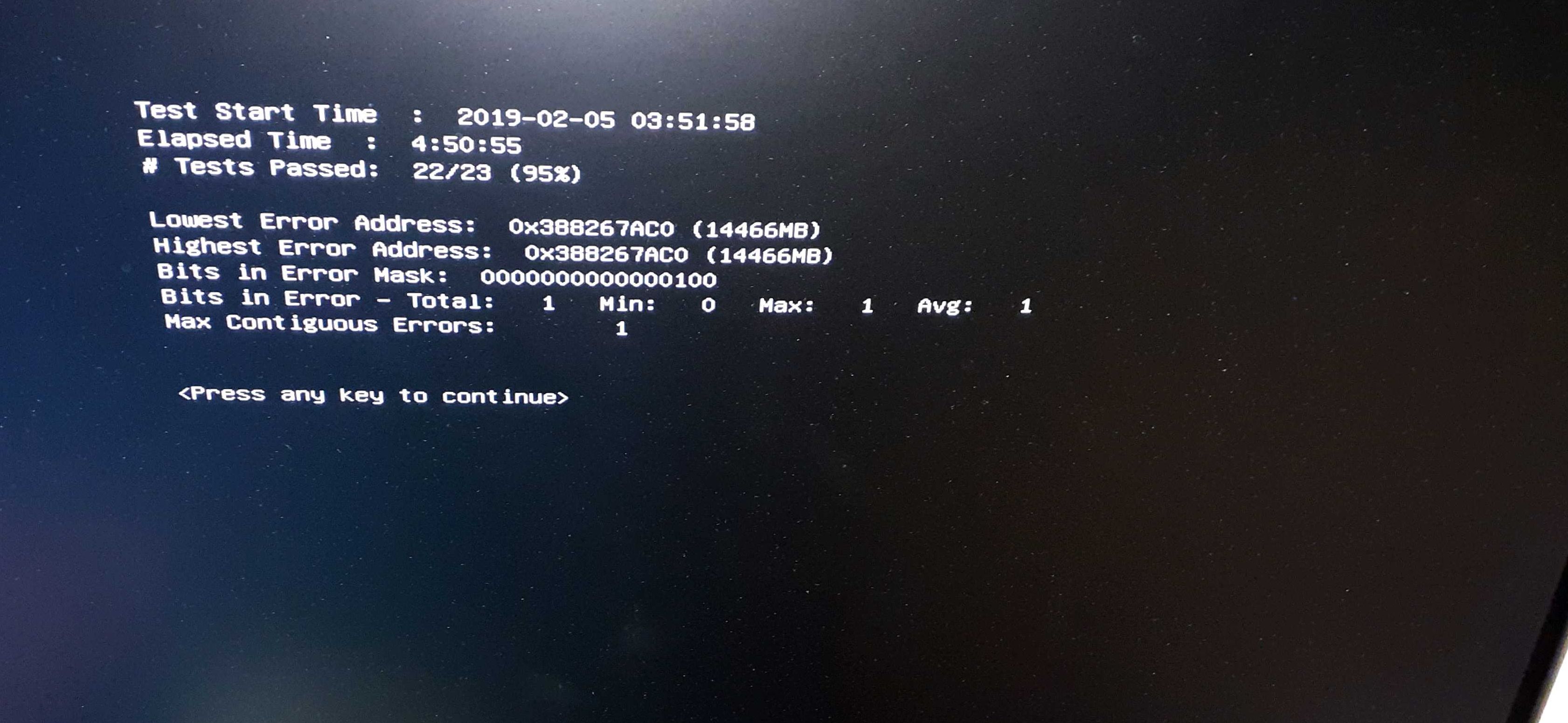

hallo
hatte mir speicher ersetzt da die vom jacob store defekt waren, diesmal bei amazon, bei mir war warhammer 2 einfach geschlossen worden nach 20min , hab dann mem test mal laufen lassen und dieses bild heute morgen bekommen, bitte um auswertung, kann man es irgendwie reparieren? ist das ein defekt? der erste riegel? beide?

Bedeutet nur das dein OC nicht stabil läuft, gerade Ryzen 1 und Dual Rank Speicher .. wenn es keine Samsung B Die Chips sind wird es schwierig 3000MHz zu erreichen.
hm sicher? was könnte ich da tun? wieder auf Auto stellen? dann bekomme ich 2133 in windows angezeigt.
hatte bei DOCP-Profil 3000 direkt auto gehabt
Richtig, und deine CPU ist mit DDR4-3000 überfordert und produziert scheinbar Fehler.
Du könntest manuell auf 2933 stellen und schauen was dann passiert.
UEFI Update schadet sicher auch nicht.
Reaktionen: dogAteYelowSnow
DOCP Profil wählen und erstmal mit 2666 anfangen. Stück für Stück die Frequenz erhöhen bis er instabil wird.

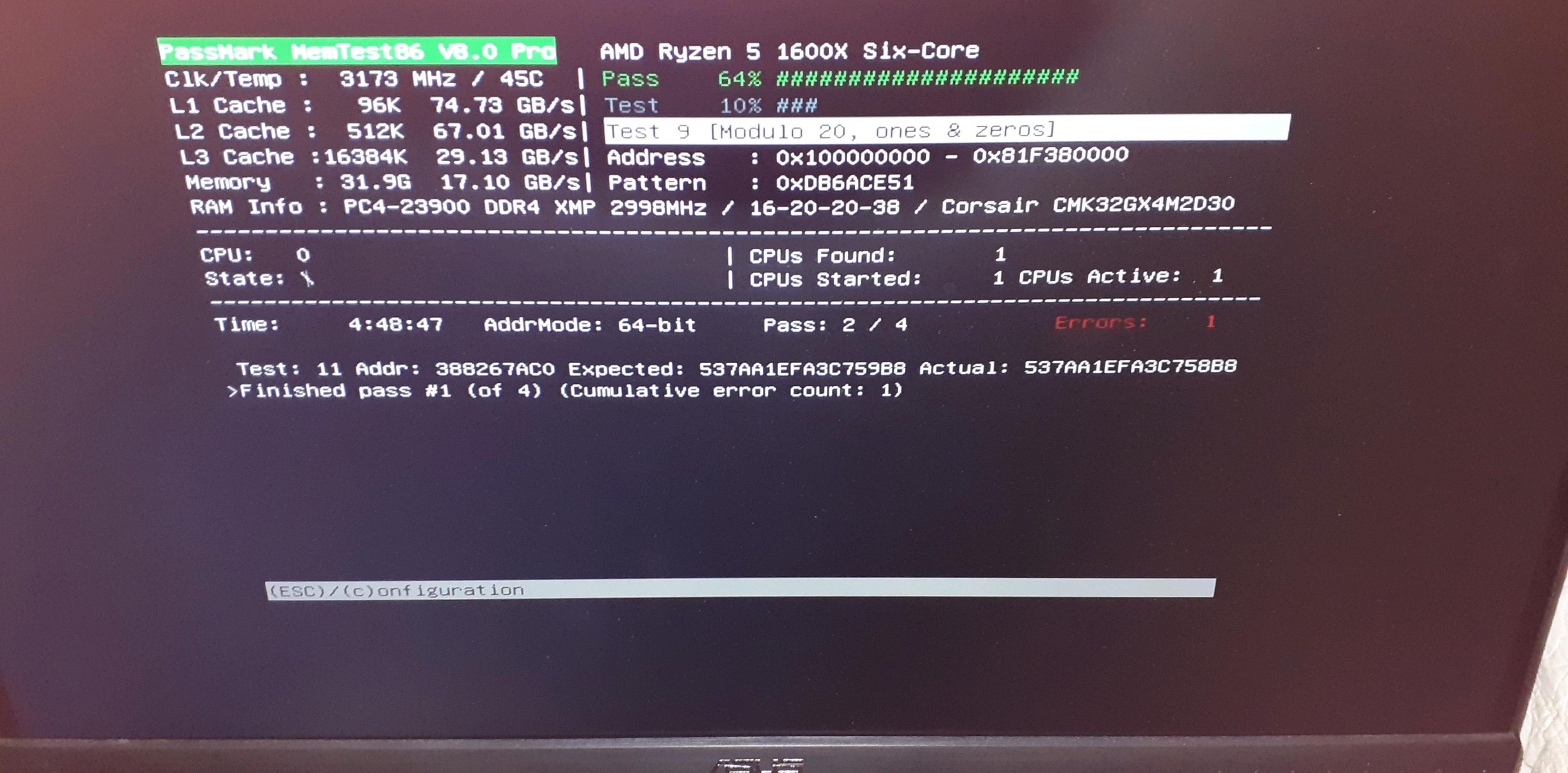

hab nochmal durchlaufen lassen auf AUTO

Wenn der Test durchläuft, ist der Arbeitsspeicher in Ordnung.
Nach der Liste HARDWARELUXX SPD Datenbank (DDR1 / DDR4) + DDR4 IC Liste hat der CMK32GX4M2D3000C16 folgende Daten
  • Modellreihe: Vengeance LPX
  • Teilenummer (PN): CMK32GX4M2D3000C16
  • Modul-Spezifikationen (Größe, Takt, Timings, Spannung): 16GB DDR4-3000 16-20-20-38 1.35V
  • SS/DS: DS
  • Version / SN Produktionsdatum: -
  • IC-Hersteller/Typ: Hynix 8Gbit CJR
  • Temp. Sensor: -
  • PCB Farbe/Typ: schwarz
Dann kann der Takt erhöht werden und der Test erneut durchgeführt. Eine kompetente Beratung gibt es im [LESERARTIKEL] AMD Ryzen - RAM OC Community.
Reaktionen: cm87 und Prof-Falmer
