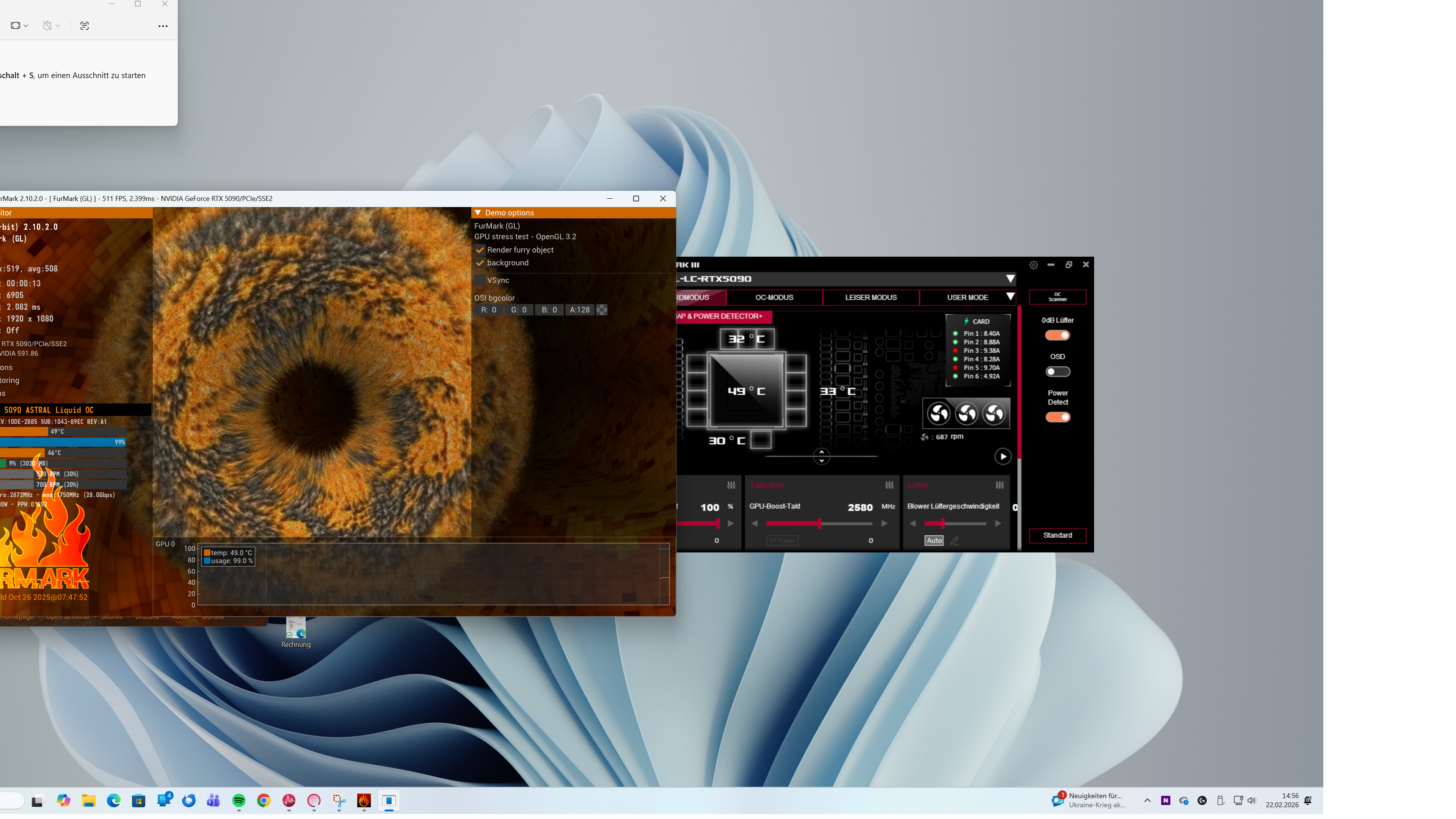

Ich habe dann natürlich Messungen des Stromverbrauchs mit dem ASUS Tool und dem Furmark2_v64 durchgeführt.
Die Stromstärken waren max. bei 8,5 Ampere und und höchstens 0,5 Ampere auseinander.
Ich weiß das ist der Extremfall, aber es war ja alles in Ordnung.
Ich wurde mit dem System nicht so richtig glücklich, also habe ich ein Corsair 5000D Airflow genommen, s. Bild 3. Ich baute das System wieder zusammen und startete wieder den Test. Nun war ich schon unter Last 1A auseinander und einige Leitungen knapp bei 9A.
Der Auslösewert ist 9,2Ampere.

Neuangeschaltet und dann kam es zu diesen Ergebnissen. (Bild5) Pin 6 ist total abgefallen und transportiert keine 5 Ampere mehr.

@ kachiri: Die Anschlüsse sitzen alle noch perfekt drin. Ich habe jetzt viel probiert und selbst wenn das Kabel komplett gerade ist, ändern sich die Werte nicht.
An irgendeiner Stell entsteht ja ein höhere Widerstand. PIN3 und PIN5 wären für mich aktuell auch gar nicht problematisch. Klar, die sind etwas mehr belastet als die anderen PINs. Aber aus der Reihe fällt halt nur PIN6. Und wenn das "neu" ist, hat sich da irgendwas geändert. Entweder am Stecker vom Kabel oder eben am Anschluss auf GPU-Seite.
Schau dir hier insbesondere die PINs am Anschluss auf GPU-Seite an.
