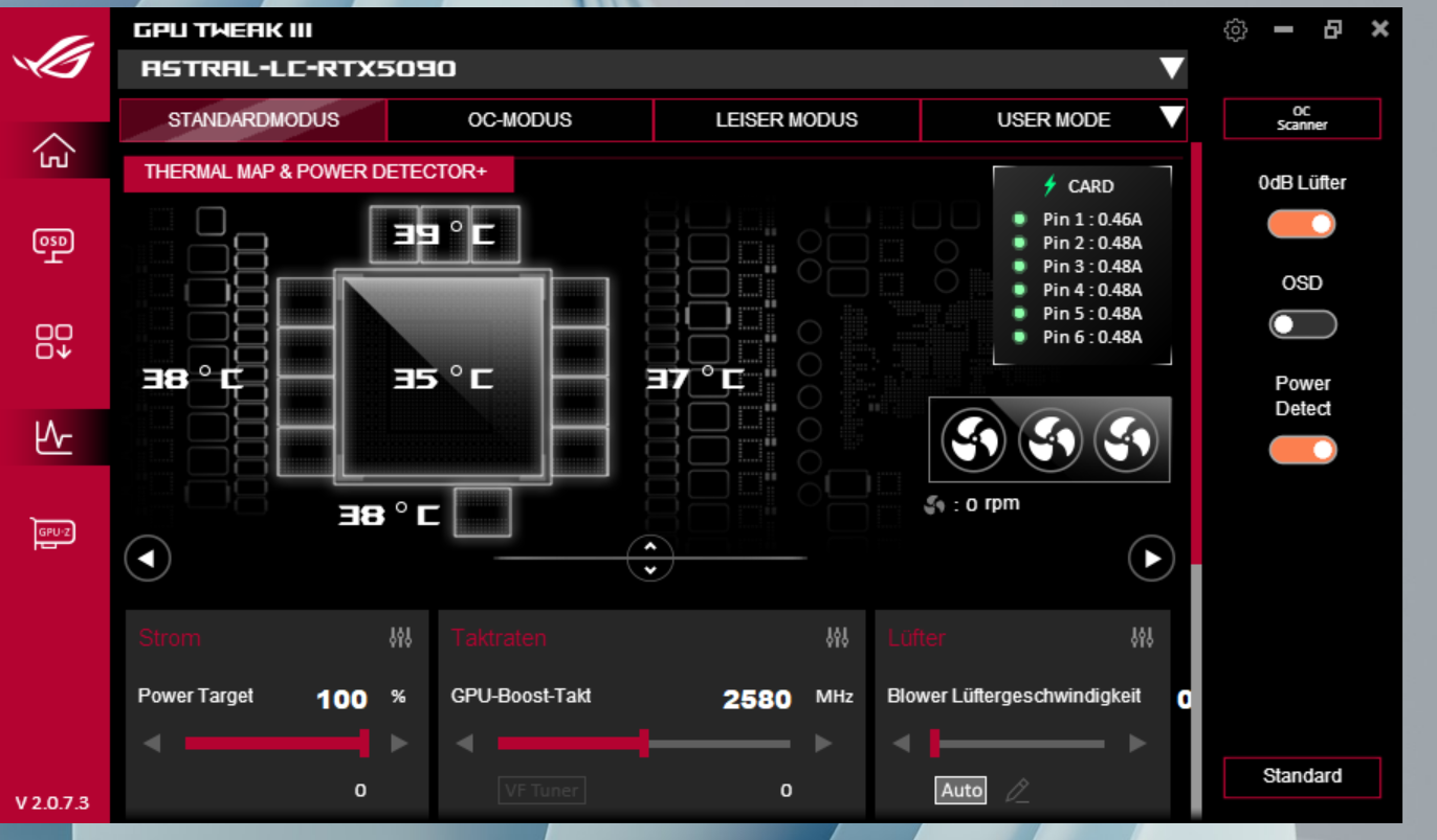

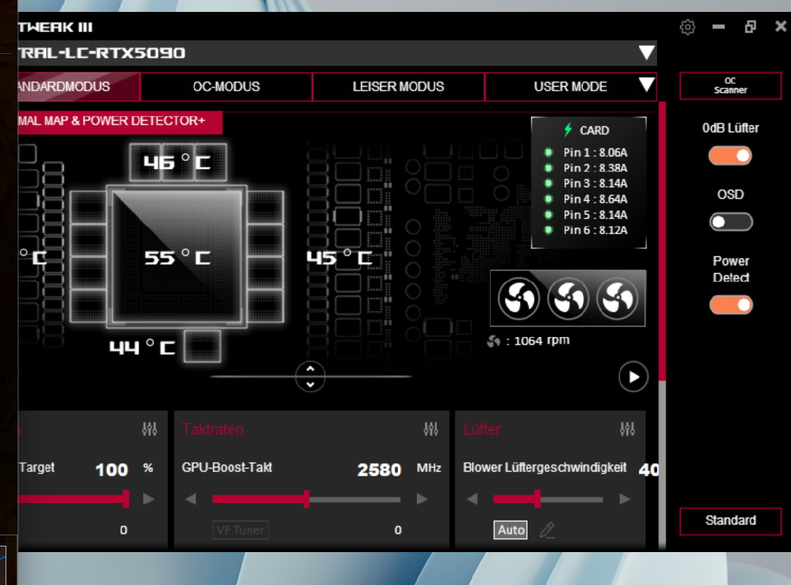

Das neue Netzteil ist da und wie schon vermutet, habe ich wieder den Ausgangszustand. Max 0,5 A Abweichung unter Extremlast.
Gestern ist das BeQuiet Reverse Kabel gekommen und heute habe ich das Kabel eingebaut. Ich drehe den einen Kabelbinder noch nach unten, ansonsten bin ich fertig.
Das neue Kabel verteilt die Ströme auch wieder ein bisschen anders, aber alles im grünen Bereich.
Ich lass das jetzt sitzen und genieße das System, wenn der Speicher mal wieder bezahlbar wird, ändere ich das noch auf schwarze Corsair Module. Aber ansonsten bin ich jetzt fertig.
