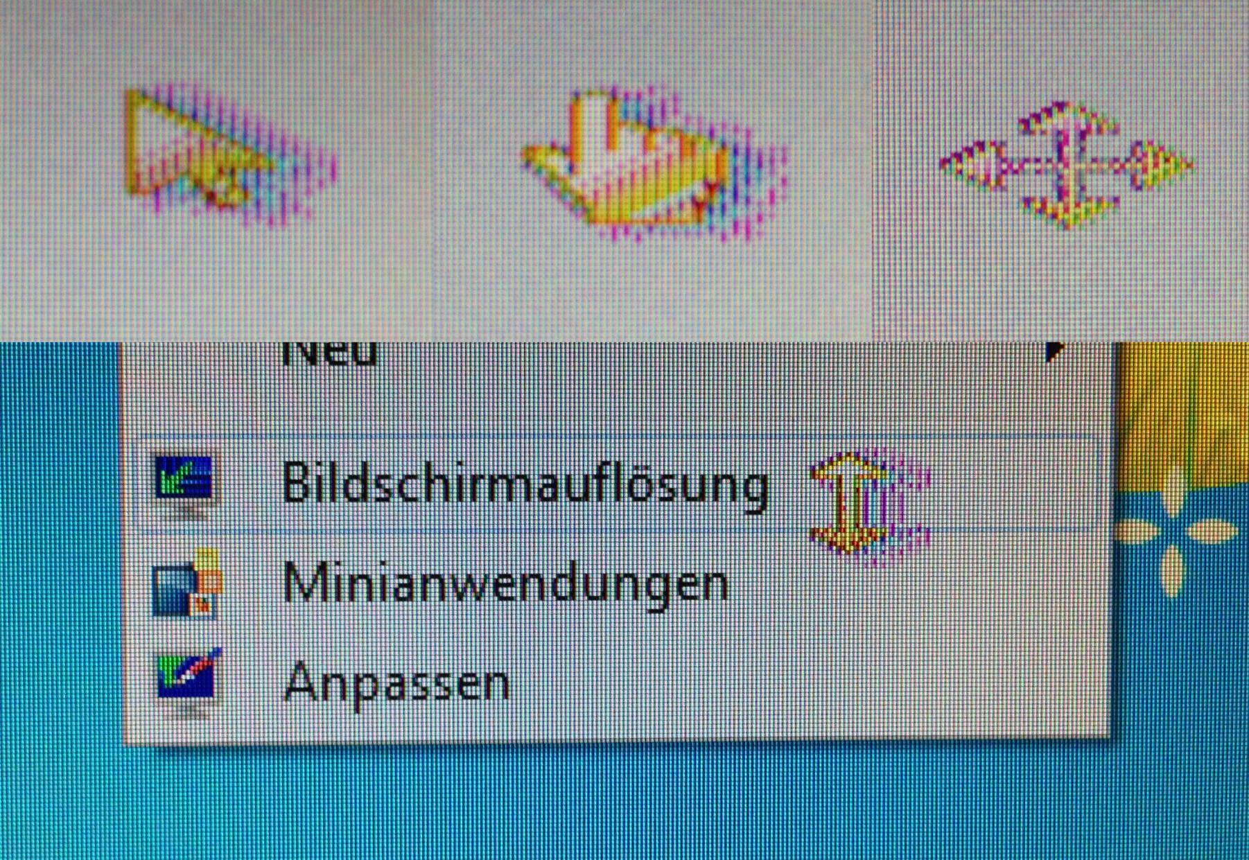

RustyRichie
Cadet 4th Year
- Jan. 2012
- 87
RustyRichie schrieb:Habe genau das gleiche Problem. Seit den 32x.xx Treibern (aktuell 327.23) habe ich Anzeigefehler und Systemabstürze, wenn ich mit dem Rechner nur auf dem Desktop unterwegs bin. Der Rechner friert dann nach einer bestimmten Zeit alle 10-30 Sekunden für bis zu 5 Sekunden ein oder er stürzt komplett ab (schwarzes Bild), wobei sich dann die Lüfter der Grafikkarte auf 100% aufdrehen und der Rechner es nicht mehr schafft alleine neu hochzufahren, bis ich den Reset-Knopf betätigt habe. In Spielen habe ich keine Probleme.
Überhaupt keine Probleme habe ich aber auch mit den 314.22 Treiber, den ich deshalb aktuell installiert habe.
Grafikkarte: ASUS ENGTX560TI TOP
Anzeigefehler der Maus:
Schade, dass mein Rechner mit dem Treiber 331.65 wieder die gleichen Symthome hat.
Nun muss ich schon wieder den Treiber 314.22 installieren.
Also die Treiberversion 331.65 funktioniert bei mir mit meiner 560Ti wieder ganz gut,
aber es scheint ein Problem mit Firefox zugeben, denn als ich die Hardwarebeschleunigung aktiviert habe,
gab es nach einiger Zeit Systemhänger.
Mit Chromium Portable 31 hingegen habe ich bisher keine Probleme festgestellt,
obwohl die Hardwarebeschleunigung aktiviert ist.
Also entweder die Hardwarebeschleunigung im Firefox deaktiveren, Chrome bzw. Chromium benutzen
oder auf der Treiberversion 314.22 bleiben.
