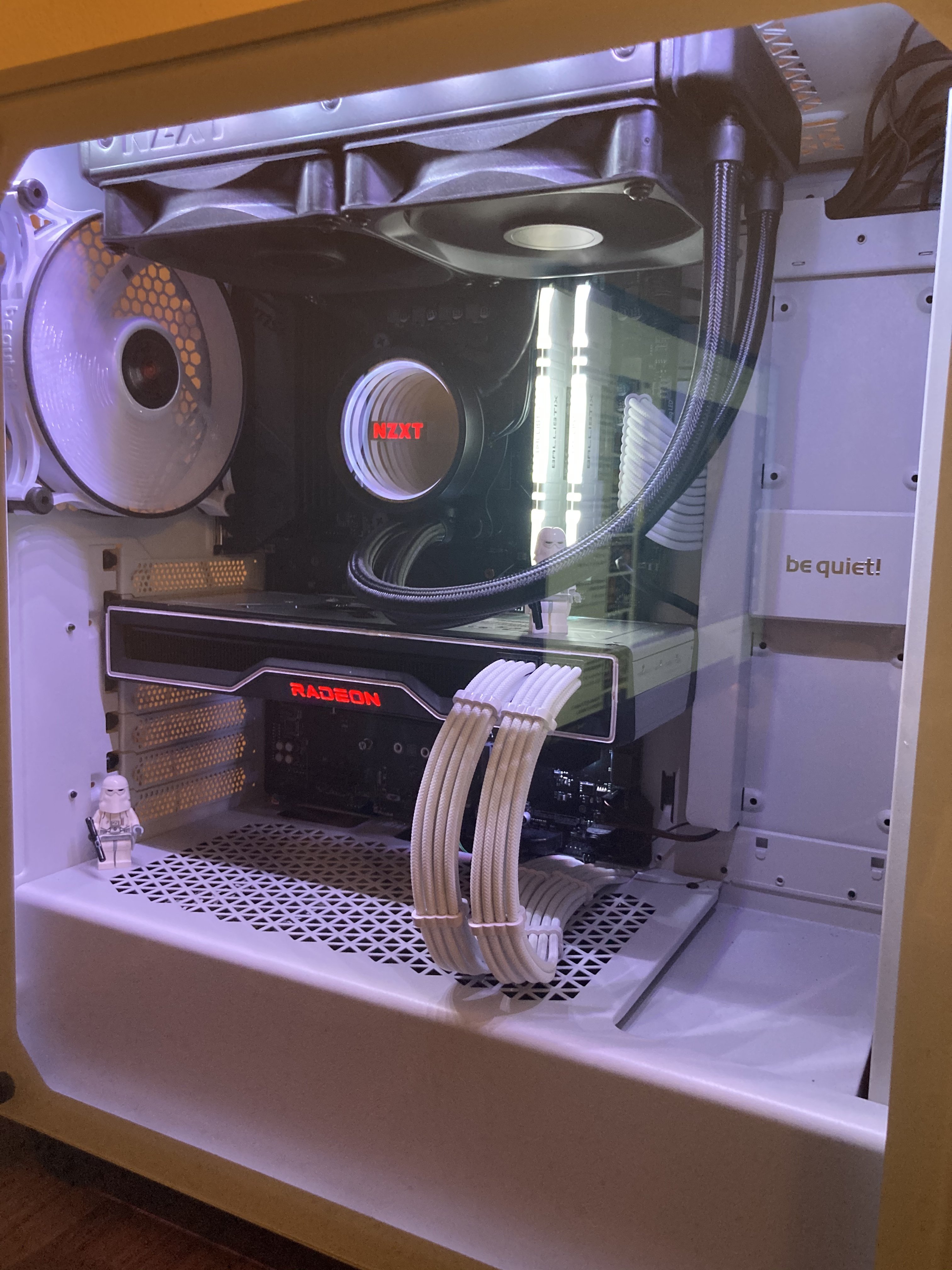

Danke für deine antwort :) hab jetzt die x53 eingebaut. läuft alles soweit.
wie genau hast du deine Lüfter auf dem Radiator eingestellt? haben die nen festen wert bei dir? Das hab ich in deinem testbericht nicht ganz verstanden :/ sind die fest auf 600 rpm eingestellt? Pumpe läuft wie bei dir auf 1800. @RaptorTP
achja und spielt es eine rolle wie die pumpe montiert ist? Die Ausgänge der Schläuche sind Bei mir jetzt auf der Unterseite. Siehe Bild.

Ich beobachte seit ein paar Tagen bei mir dass meine Lüfter des X62 nicht mehr als mit 500 RPM drehen. Hab die AiO jetzt seit gut einem Jahr, ist mir auch mal aufgefallen zwischendurch, aber jetzt eben wieder verstärkt da ich mein System ein wenig optimieren möchte und mir das jetzt halt wieder einfach arg auffiel.
Hatte die letzten Monate immer stark die GPU im Auge, CPU blieb da außen vor :D
Bin sehr oft im über 80 Grad Bereich, das gefällt mir irgendwie gar nicht so. Oft sogar bei 90 Grad und Peaks bis zu 95 Grad...
Setup ist wie in der Signatur, Lüfter habe ich wie folgt verbaut:
  • 1x 140mm Lüfter hinten (Be Quiet Silent Wings 3, bläst raus)
  • 2x 140mm Lüfter vorne (Be Quiet Silent Wings 3, saugen an)
  • 2x NZXT Lüfter mit Radiator in der Decke. Radiator ganz oben angeschraubt, die 2 Lüfter darunter nach oben raus blasend montiert.
Lüfter sind mit diesem Adapter vom Kühler verbunden und ans Mainboard geschlossen, glaub eh am Pump Anschluss (muss ich ,morgen überprüfen)
Sollte ich die 2 Lüfter vielleicht direkt am Mainboard anschließen? Ich glaub nämlich mit mehr als 500 RPM würde ich die Luft natürlich besser nach drausen bekommen, und die CPU würde nicht über 80 Grad gehen.

Uff ! Du solltest auf jeden Fall für mehr Luft sorgen.
Schau mal wie hoch die Wassertemperatur ist.
Ist sie hoch - guter Kontakt des Kühlers ;)
Drehzahl solltest du aber definitiv etwas steigern.
Wie schnell läuft die Pumpe ? Kann auch viel bringen.
Bis 60% echt silent. Kann aber sein das der Ryzen 9 etwas mehr Kühlung brauch.
Mein Ryzen 7 ist zudem mit fixer Spannung und Takt versehen und arbeitet dadurch schon kühler.
Hatte die Lüfter direkt ans Board, ja.
Dieser extra Anschluss ist quasi nur für eine optionale Steuerung von NZXT.
Ich warne dich am besten gleich: die Lüfter können auch laut - evtl. würde ich sie sogar auf die Wassertemperatur ausrichten. Ist träger und die Lüfter heulen nicht auf bei nem Temp-Peak.
Es scheint auch so, also würde irgendwie der Airflow etwas gehemmt.
Das kann man extrem leicht testen: Seitenteil auf und schauen ob die Temperaturen fallen.
Tante Edith: ooops ... total vergessen. Bin mir echt unsicher. Wenn dann im Undervolting geholfen ? oder ? Kann mich wahrscheinlich nicht wirklich mehr dran erinnern. sry 😅
Sooo - hat mir natürlich keine Ruhe gelassen. Du hast ja diesen Anti-Airflow Tower ;)
Ist die Graka wieder vertikal verbaut ? hoffe nicht.
Hast du mittlerweile 2x 120mm Lüfter auf deiner Graka ?
Zum Problem: Graka evtl. vertikal - wird schöön warm. Heizt Innenraum mit auf und mit der Luft muss du die CPU kühlen. Gut, die Lüfter solltest du auf jeden Fall ans Board anschließen (auch gern per Y-Adapter beide an CPU_FAN - mein CPU_OPT lässt sich schlecht regeln im BIOS - komischerweise)
Falls die Graka noch richtig verbaut sein sollte - ist es einfach der Airflow.
Du musst mal schauen was mit "ohne Seitenteil" geht und evtl. die Lüfterdrehzahl deiner Silent Wings etwas hochdrehen :( uuund natürlich auch schauen ob links/rechts neben deiner Glasvitrinen-Front noch genug Luft rein kann (vom Staub befreien)

Danke für die Antwort!
Luftzirkulation ist eigentlich ganz gut, oben 2 Lüfter, vorn 2 Lüfter und hinten einer, viel mehr geht da nicht 🤷‍♂️
Ich denke halt es liegt zu einem beträchtlichen Teil daran dass die 2 Lüfter des NZXT warum auch immer nie mehr als 500 RPM haben.
Surfen, Desktop -> 500 RPM
Zocken, Streamen -> 500 RPM
Irgendwas passt da nicht.
Pumpe läuft schnell, da scheint alles zu funktionieren.
Flüssigkeit wird beim zocken um die 55 Grad heiß.
So siehts momentan im IDLE aus:
Unter Last ändern sich nur die Temps, nicht aber die Drehzahl der Lüfter.
Das mit dem Lüfter an die Wassertemperatur ausrichten hab ich gestern hier schon gelesen und dann auch gleich umgesetzt (sieht man eh im Screenshot).
Graka ist noch immer vertikal verbaut, sehe da halt auch noch immer kein Problem darin. Hatte ja damals die alte GPU sogar wieder "normal" verbaut, machte auf 2-3 Grad keinen Unterschied.
Kann ich aber gern nochmal testen, aber ungern da mir das vertikal auch so gefällt, sonst hätte ich es ja nicht gemacht ;)
Nein, hab keine 2x120er Lüfter auf der GPU da ich von der 1080 Ti auf eine 3080 gewechselt bin und diese sogar im Schnitt knapp 10 Grad kühler läuft :D
Mit abgenommenem Deckel (habs mit dem probiert da der ez entfernbar ist) hab ich ein paar Grad weniger, ist aber nicht der Rede wert. Glaub 4-5 Grad rum warens.
Ich tippe halt echt auf die Lüfter, da diese einfach nie mehr als 500 RPM drehen, egal was ich mache.
Und 500 RPM sind halt schon echt wenig unter Vollast will ich meinen. 800 bis 1200 sollten es schon sein würd ich behaupten.
Undervoltet hab ich schon, mein Mainboard ist da leider etwas beschi**en da man keine fixe VCore einstellen kann, muss mit dem Offset arbeiten. Hatte da erst die Tage experimentiert und landete bei einem Offset von Minus 0,102v. Brachte gefühlt aber gar nix.

Ich les nachher alles - schließ die Lüfter ans Board an bitte :)
55°C holy moly !!!
Die Lüfter können ja normal bis 1800rpm - und sind dann auch eindeutig HÖRBAR ;)
Edit: WELCHE 3080 denn .... kannst doch nicht nur das Ei legen ... sag mal xD
ach da ! --- Asus 3080 Gaming OC - also die TUF OC ?!
Edit 2: UUNNN ?! - Wie schauts ?
So, hab jetzt mal ALLE Lüfter direkt ans Mainboard angeschlossen und im BIOS eingestellt, mal testen nachher, aber hab lustigerweise gefühlt 10 Grad weniger im IDLE haha...
Hab die ASUS TUF Gaming OC für einen "guten" Preis bekommen.
Reaktionen: RaptorTP
Bin gespannt.
Hab die TUF 3080 non OC ebenfalls zu nem "guten" Preis bekommen.
Momentaner Stand ist kein Vergleich zu gestern. Habe jetzt alle 5 Lüfter (3x Case und 2x AiO) ans Mainboard direkt gesteckt, und die Kurve im BIOS eingestellt, seit einer Stunde am zocken und die CPU hat 58-65 Grad ca., wo es gestern noch 80-85 Grad waren.
Anscheinend echt am besten immer alles am MB direkt anzuschließen :)

Das war der Hinweis der Community !
Viele AiOs steuern die Lüfter über die Pumpe.
Die NZXT Kraken nicht.
Bei 3 Lüftern (360er Radi) ist es echt blöd "ohne" beigepacktem Adapter :)
