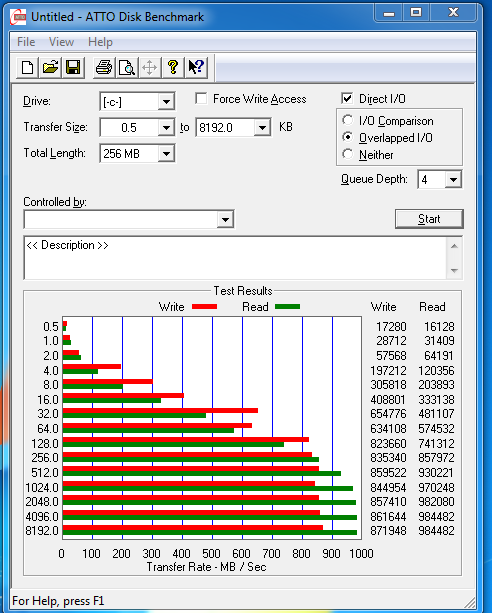

Hallo,
ich habe mir als System-SSD das OCZ Revodrive 3 x2gegönnt. Es läuft nach ewigen Installationsversuchen nun ziemlich flott als Bootfestplatte, nur bei den Benchmark-Ergebnissen bin ich mir noch unsicher, ob alles richtig installiert ist.
Ich erreiche bei ChrystalMark 3.x einen lesewert in den ersten beiden zeilen von knapp über 400, wenn ich ATTO start, komme ich bei beim lesen auf übr 900 mb/s. chrytal liegt also unter dem von ComputerBase getesteten, ATTO weit darübr.
mein system: win 7 64bit, asus p6x58d premium zweiter dunkelblaue pcie-slot, intel 980x cpu, 12gb ram 1600er.
hat jemand eine idee, ob das so i.O. ist bzw. woran das mit dem niedrigen chrystel-wert liegen kann?
gruß und danke!

Also, richtig ist: die von den Herstellern angegebenen Werte sind Werte unter optimalen Bedingungen, die mit ATTO gemessen werden. Nach diesem Werten richten sich Herstellerangaben und die werden bei dieser Sorte von Daten auch erreicht.
Andere Benchmarks nutzen andere Szenarien; und kommen auch auf andere Werte. Einige nehmen die denkbar schlechtesten Datenformate, andere mischen div. Tests.
In deinem Falle steht die Sache allerdings etwas anders; denn wenn du ein Revo 3 X2 hast, dann sind deine Werte zu niedrig. Ich denke mal, du hast "nur" ein 120GB Revodrive 3, damit stimmen die ATTO-Werte wieder...
Und zu Sandforce sei gesagt; die Controller sind völlig I.O. seit der BSOD Bug behoben wurde und stellt immer noch den schnellsten, aktuellen Controller dar. Lass dir keinen erzählen, SF selbst ist OK, nur eben das Revo leidet etwas unter Kinderkrankheiten. OCZ hat einen schlechten Ruf... zu Unrecht, denn ein Forum nur für den Support ist eigentlich sehr lobenswert und andere HErsteller haben auch Probleme...
Allerdings, und da stimme ich meinen Vorrednern zu, ist das Revodrive nicht ausgereift und für einen Desktop-PC totaler Overkill, da man es niemals ausreizen kann.
Ist mehr was für Server. Aber wenn es dir um Benches geht; nimm es leicht, dein Revo ist immer noch sehr schnell :D

ok, ich probier den as ssd heute abend mal aus und poste das ergebnis. ich habe übrigens die 240er version, darum verstehe ich dich abweichung zum cb-test immer noch nicht.... na denn
