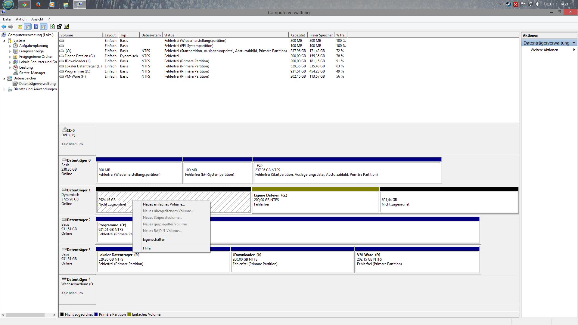

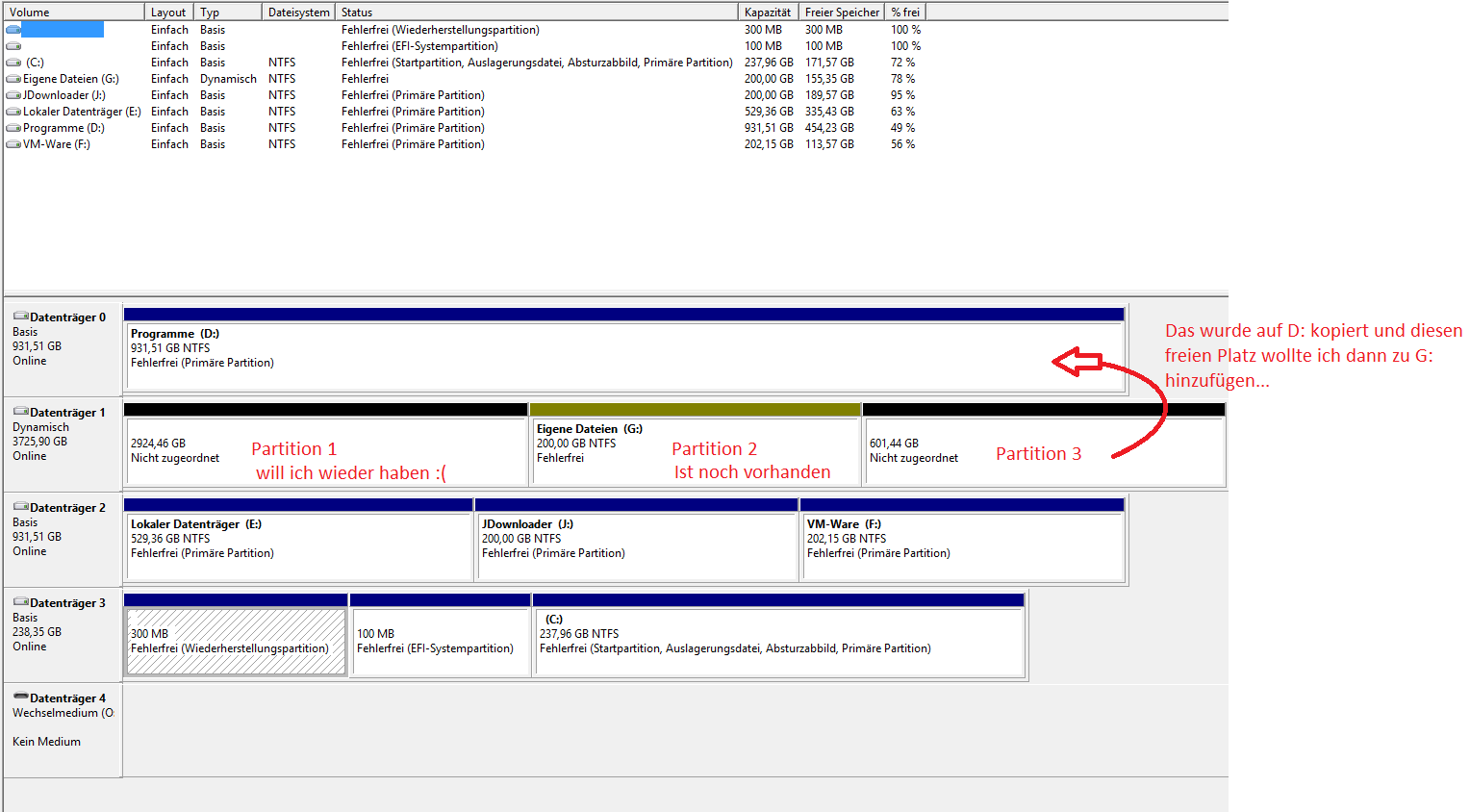

4TB WD mit Ursprünglich 3 Partitionen:
3TB 1.Partition NTFS (die ist jetzt weg :( )
200GB 2.Partition NTFS (ist noch vorhanden)
800GB 3.Partition NTFS(diese Daten wurden auf eine andere Festplatte kopiert und daher habe ich diese gelöscht)
so soll es wieder werden:
3TB mit den Daten wie oben <--- Partition nicht mehr vorhanden (gelöscht -.-)
der Rest mit den Daten der 2Partition(200MB) NTFS <---- noch vorhanden
Habe also vorher die Daten von der 800GB Partition auf eine andere FP kopiert, dann wollte ich diese Partition löschen und dann den dadurch entstandenen Platz der 2. Partition zuweisen. Dort habe ich dann wohl auch aus versehen die HDD auf Dynamisch gewechselt.... Jetzt Ist die Frage kann ich die Partition so direkt wie die Festplatte ist mit TestDisk wiederherstellen ? Oder muss ich die HDD erst auf Primär zurücksetzten und kann dann mit TestDisk die Partition wiederherstellen ?
ES WURDE NICHTS MIT DER HDD GEMACHT! Ich habe bewusst keine Dateien kopiert geschweige denn irgendwas Formatiert oder sonstiges!

Geht doch nicht wenn sie gelöscht wurde ^^ Ich kann nur ein "Neues einfaches Volumen" erstellen ^^ siehe Bild im Anhang.
