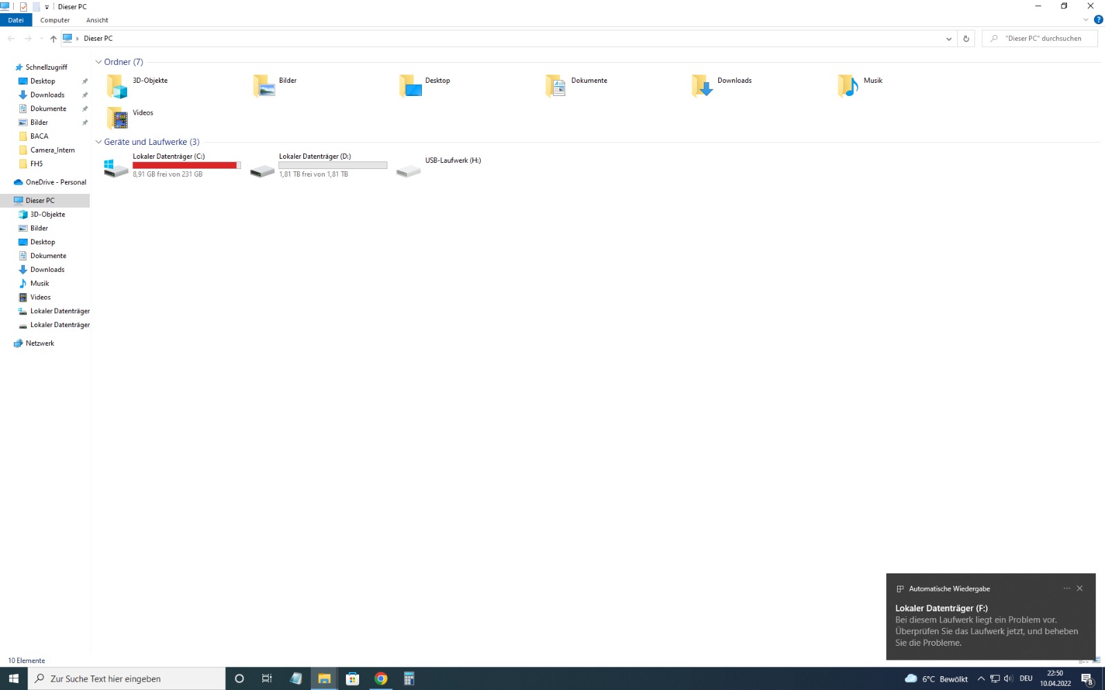

Ich habe die SSD nun auf einem anderen Windows10 Rechner angehängt.
Anzeige ist die gleiche, also die Partition wird zwar angezeigt kann aber nicht geöffnet werden (Screenshot1).
Wenn man versucht die Partition zu öffnen kommt die Fehlermeldung, die in Screenshot2 zu sehen ist.
Hab es dann auch mit einem USB/SATA Adapter versucht.
Prinzipiell die gleiche Situation, mit dem Unterschied, dass wenn ich die SSD per USB Verbinde erkannt wird, dass ein Problem vor liegt und man kann dann versuchen sie zu reparieren (SS3 die Meldung rechts unten).
Wenn man dann bei dem Menü das aufgeht (SS4) auswählt ohne Überprüfung fortsetzen, kommt man wieder zu der Fehlermeldung aus dem SS2. Wenn man die andere Auswahl trifft, also reparieren blablabla ... dann kommt die Fehlermeldung aus dem SS5.
