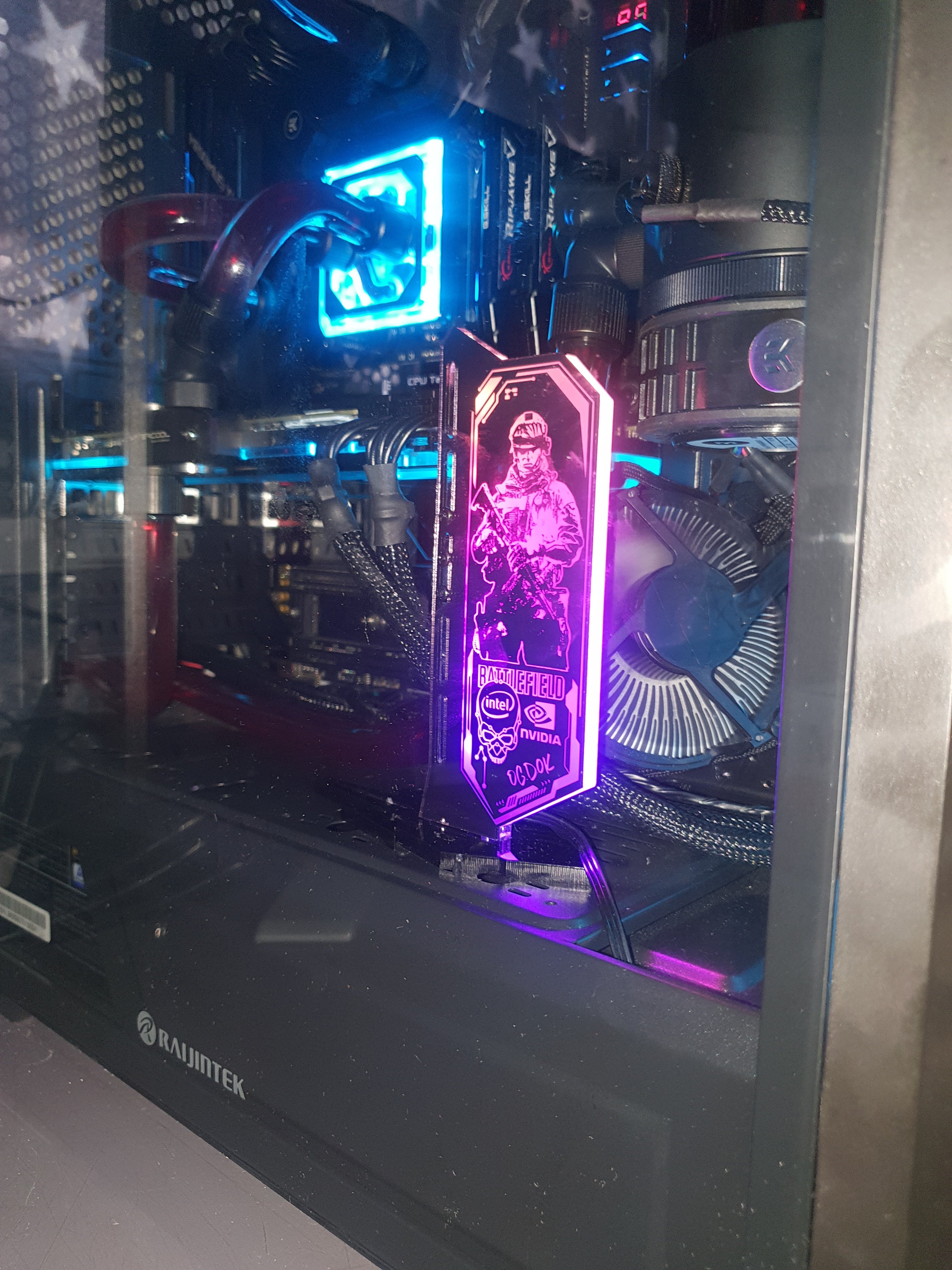

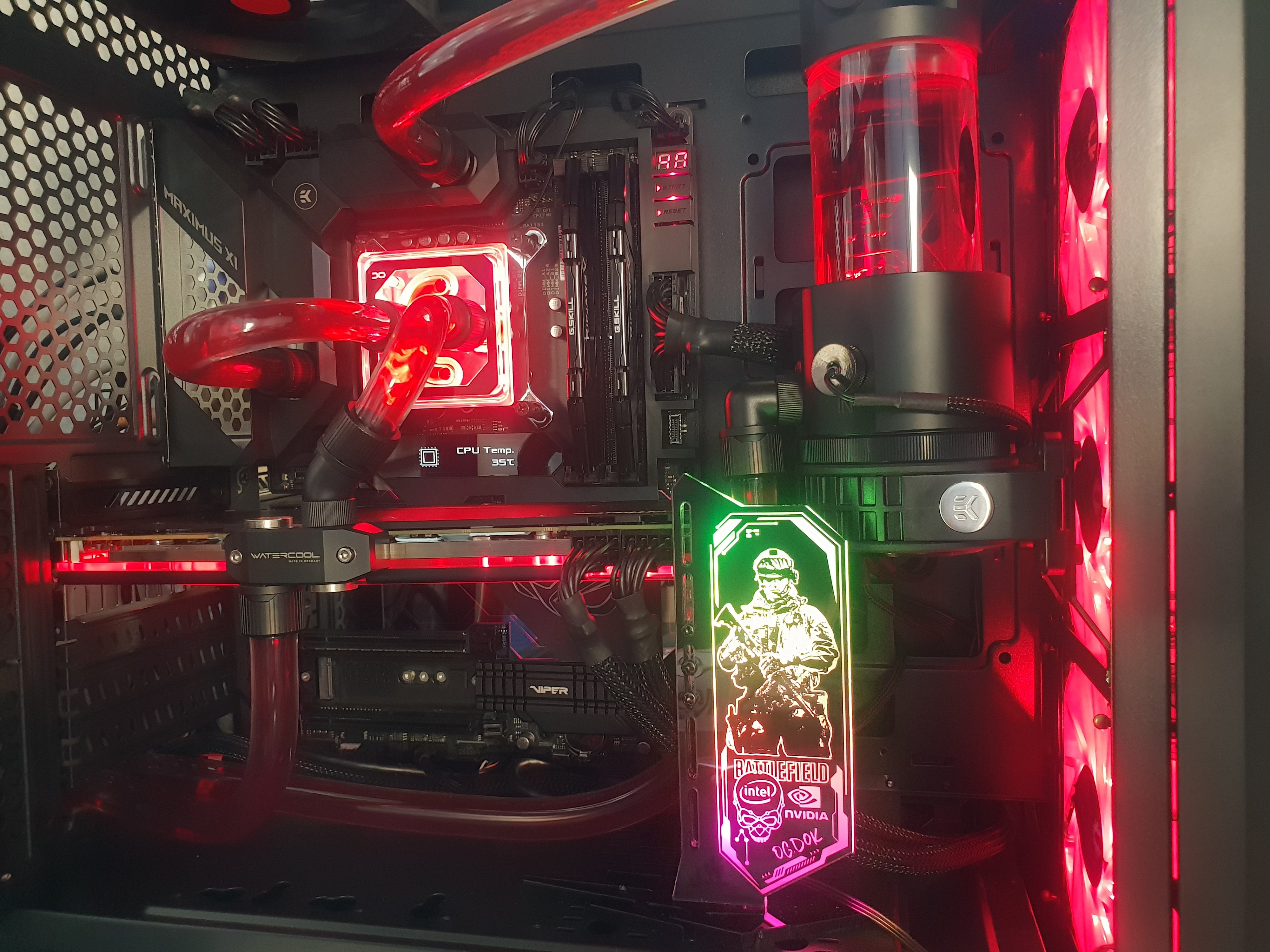

Bitte mal ein Bild vom Inneren des Gehäuses reinstellen, vielleicht ist da in Fehler im Luftstrom zu erkennen.

Ich habe ein Foto vom System gemacht und hier hochgeladen.
Auch habe ich das Gitter ausgebaut, leider hat dies nich viel gebracht.
Der Luftstrom geht gefühlt 10cm weit, die SSD ist ungefähr 20cm entfernt.
Wenn ich mit Mund rauf puste geht die Temp sofort runter (HWINFO64)!
Ich habe jetzt als Test mal ein klein CPU Lüfter quer vor die SSD gestellt, zack Temps sofort runter, wo es noch Heiß war die Tage habe ich getestet und nicht mehr als 52° erreicht, jetzt wo es Kühler draußen ist erreiche ich nur noch 47° unterschied wie Tag und Nacht.
Die 3 front Lüfter (Spectre Pro RGB Lüfter) laufen auf 742rpm 40% laut AI Suite 3, wenn ich sie höher stelle dann höre ich sie was ich nicht möchte da Wakü System, ist mir so schon fast zu laut alles bzw. es ist leise aber man hört die Lüfter schon und es soll nicht noch mehr werden, lieber wäre mir weniger^^
Das mit der Lücke zwischen Kühler und Chip hatte ich auch gelesen beim Test vom Computerbase, ich habe natürlich eine mit Lücke erwischt, allerdings schrieb Computerbase das sie keine großen Probleme mit den Temps hatten so wie ich sie habe, liegt wohl am Gehäuse oder schlechte Lüfter oder oder...?
MFG. calle
