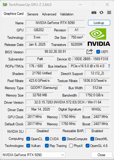

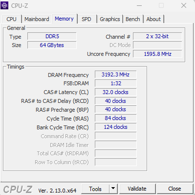

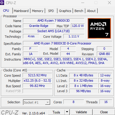

Hoffe ihr könnt mir helfen, nach der langen Zeit ohne Probleme dachte ich dass ich vielleicht glücklich aus dem 5000er-Serie launch rauskomme. Anbei hab ich noch Screenshots von CPU-Z und GPU-Z
