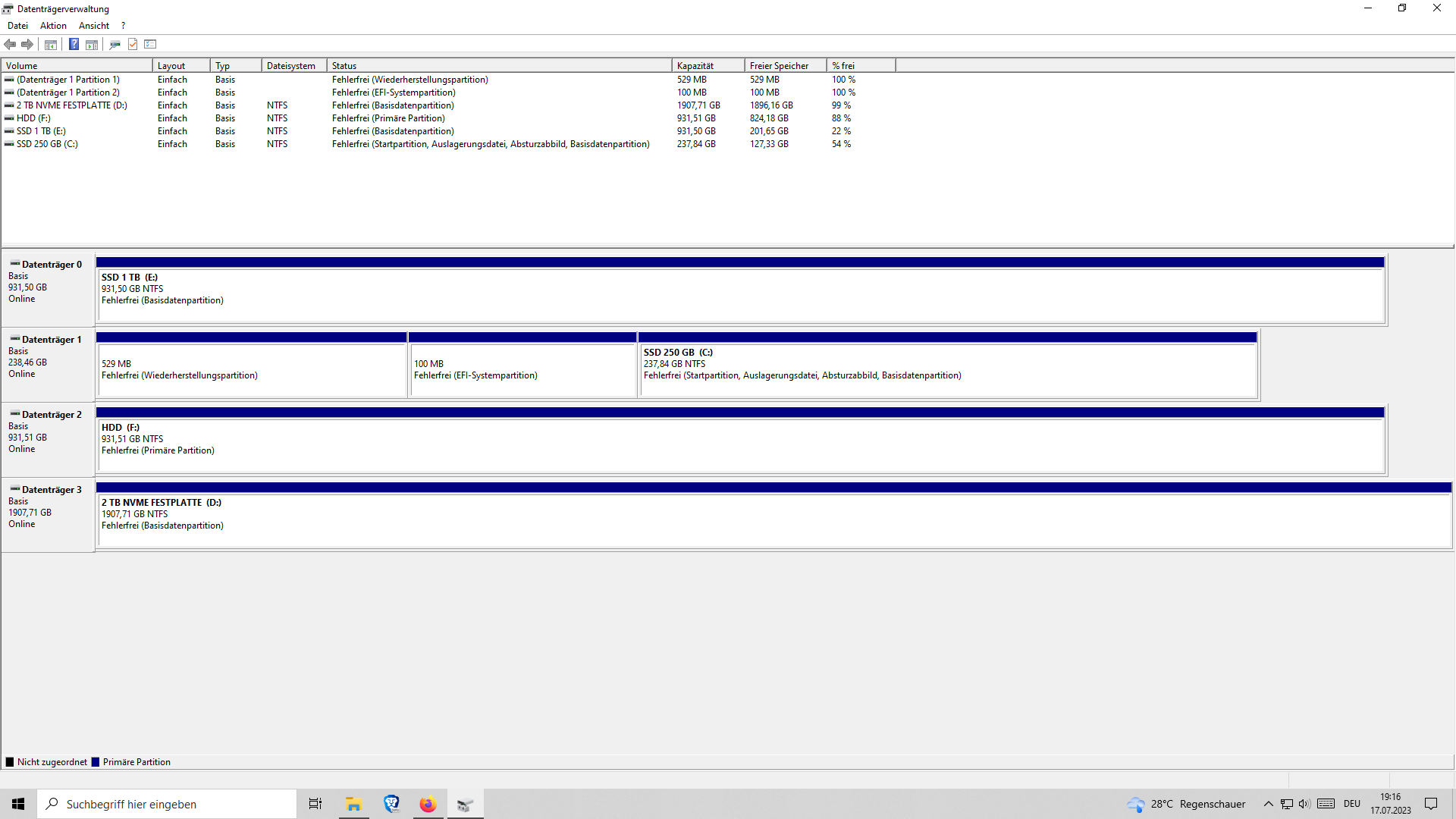

Screen von der Datenträgerverwaltung wäre nicht schlecht.

Screen von der Datenträgerverwaltung:
Die 250 GB SSD ist die Systemplatte

Datenträger 1 sieht komisch aus…
Wie auch immer, das neue BIOS muss in Kenntnis gesetzt werden wovon zu booten ist; immerhin können die Laufwerke physisch anders sortiert sein. Und es sollte da auch den bewussten WIN-Bootmanager mit aufzählen.

dom37 schrieb:
Windows Bootmanager mit dem Namen meiner SSD steht auf der Nummer 1
Alles Ok!
Ist halt eine alte Installation im Uefi Modus (Windows 10 1909) wo noch die Wiederherstellungspartition am Anfang der SSD war.
