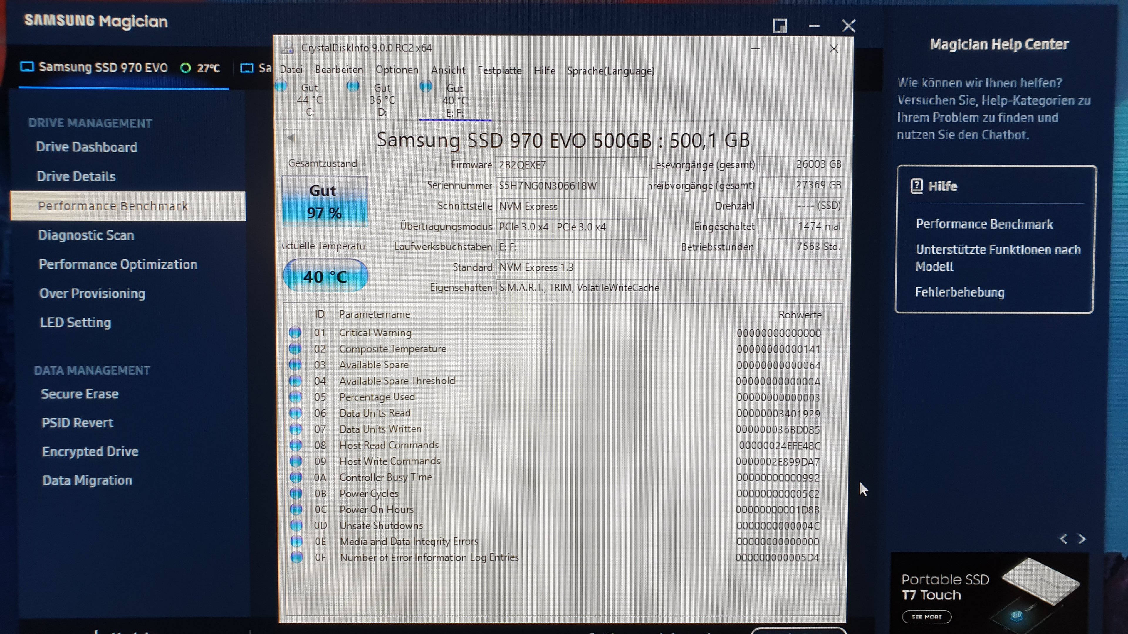

1. Hast du den Samsung NVMe Treiber installiert?
2. Hast du das Laden+Installieren der Hersteller-Treiber durch Windows-Update deaktiviert (z.B. mittels O&OShutUp oder W10Privacy)?
3. Zeig Mal bitte einen Screenshot von ChrystalDiskInfo mit der 970er NVMe. Vielleicht liegen einige Werte außerhalb des Normbereichs?

Die Magican-Software findest Du ebenfalls dort im Link, womit man schauen kann, welche Firmware aktiv ist.
Ein Firmware-Update ist damit auch möglich.

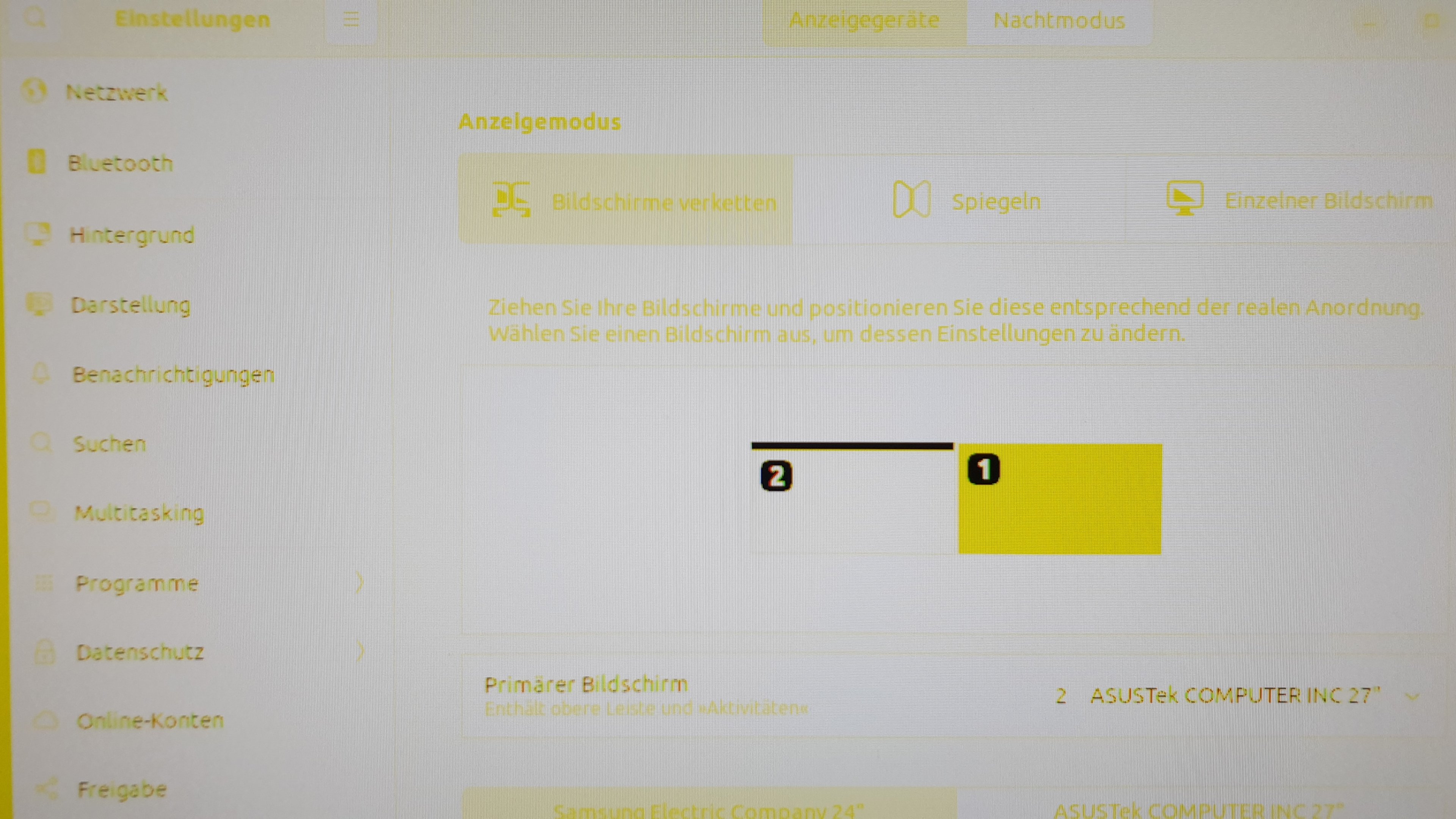

Nach den Fotos zu urteilen (warum hast keine Screenshots gemacht?) ist wohl eine Verkettung von zwei Monitoren aktiv. Per DisplayPort ist so etwas ja möglich.
Probiere es doch mal mit nur einem Monitor (also Kabel des 2. Monitor trennen) ... oder:
statt "Verkettung" eine normale Verbindung des 2. Monitors mit der Grafikkarte mittels DP-Kabel.
Ich hatte Samsung Magician bereits drauf, aber ist schon eine Weile her, dass ich nach einem Update geschaut hatte. Habe es eben am Zweitrechner überprüft und die Treiber sind offenbar aktuell.

Die Hauptmonitor ist per DP verbunden, der Zweitmonitor per HDMI, weil er keinen DP Port hat. Beide waren an der GPU angeschlossen und sind es wieder am Zweitrechner. Mir ist ja das Problem zuerst aufgefallen, als der Zweitmonitor aus blieb nach dem Starten.

Siehe oben und beigefügte Bilder.
Terrier schrieb:
Tipps zu Grafikkarten Treiber gibt es im Graka Forum Bereich.
Ich wüste nicht, warum nur du ein Problem mit der MSI Karte und den MSI Treiber haben solltest.
Wie ist das denn bitte zu verstehen? Noch nie einen GPU Defekt gehabt? Das System lief ~1 Jahr ohne jegliche Beschwerden und von einem Tag auf den anderen trat das Problem auf, dass ich in meinem ersten Post erwähnt habe. Ich habe in der Zwischenzeit auch an nichts rum gespielt, daher kann es ja wohl kaum an User error liegen.
Terrier schrieb:
Und GPU ist doch die CPU AMD Ryzen 5 5600X
Die GPU ist eine 3060 Ti. Ich bezog mich da auf das erste Mal, als das Problem mit dem Hauptrechner auftrat. Ich hatte den Fehlercode gegooglet und es war noch auf meinem Account im Verlauf gespeichert, weswegen ich den Fehlercode hier noch einmal erwähnt habe.
Aktuell benutze ich den DeskMini mit der WD SSD als Boot, da mein Hauptrechner eben nicht bootet. Die Probleme, von denen ich berichte, beziehen sich auf den PC, der in meiner Signatur ist. Die SSDs wurden in den DeskMini eingebaut, um den Status usw auszulesen.
Seid ihr im ComputerBase Discord? Eventuell könnte man sich ja in einem Voicekanal besser austauschen. Ich würde mich heute dann melden.
Reaktionen: Tanzmusikus
Dann ist die eingebaute HDD/SSD eventuell noch im MBR-Partitionsstil?
Überprüfe dies mittels "diskpart" -> list disk
Steht dort ganz rechts ein * (Sternchen), dann ist sie bereits GPT-formatiert.
Wenn nicht, dann boote mal vom USB-Stick und führe MBR2GPT auf der Systemplatte aus.
