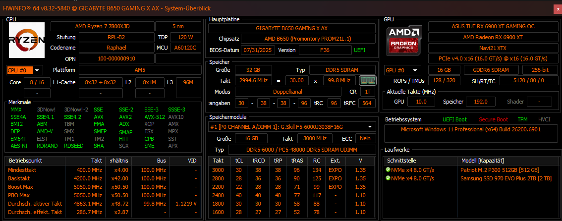

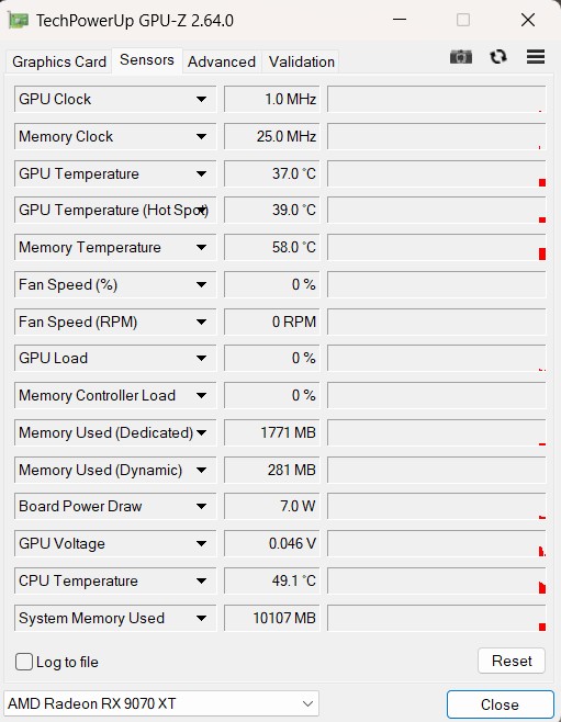

Bitte Screenshots der Konfiguration mithilfe des Systemüberblicks von HWiNFO und GPU-Z posten, damit man einen schnellen Überblick über Systemkonfiguration (u.a. die BIOS-Version des Mainboards) bekommt.
Hoffe der Systemüberblick passt so, Versionsnummer des Chipsatztreibers hab ich auch angehangen. Im Gehäuse wird es schon ordentlich warm, hab aber keinen Unterschied feststellen können ob mit Seitenwand oder ohne.

Hi @Dortmunderkic,
wie hoch sind denn die Temperaturen der GPU und ihrer Komponenten (VDDC, SoC,...)? Ich denke darauf wollte @Darkling71 hinaus. Ich könnte mir durchaus vorstellen, das in deinem Backofen von Gehäuse sich nach längerer Zeit die Grafikkarte gut aufheizt und wahrscheinlich sind die Wärmeleitpaste und die Pads nicht mehr gut und alles in allem klappt das dann nicht mehr bei voller Auslastung.
Beispiel aus HWinfo:
Du schriebst das du es schon mit offener Seitenwand getestet hast. Wie lang war dieser Test? War es der selbe Zeitraum in dem die Grafikkarte vorher abgestürzt ist?
Hast du mal das Werks-OC von ASUS rausgenommen und durch die Standardwerte für eine RX 6900 XT ersetzt? Vielleicht schafft die Karte das ja nicht mehr.

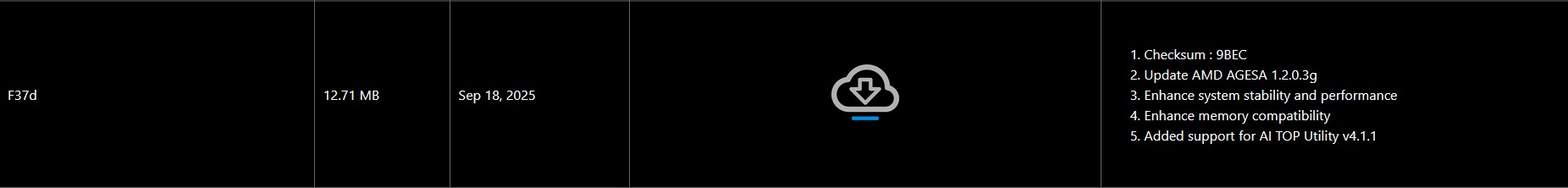

Aber vielleicht hilft ja auch die neueste BIOS Version:
"Enhanced system stability and performance"

Aktuelles Bios hab ich jetzt instaslliert, aber ohne Veränderung des Problems.

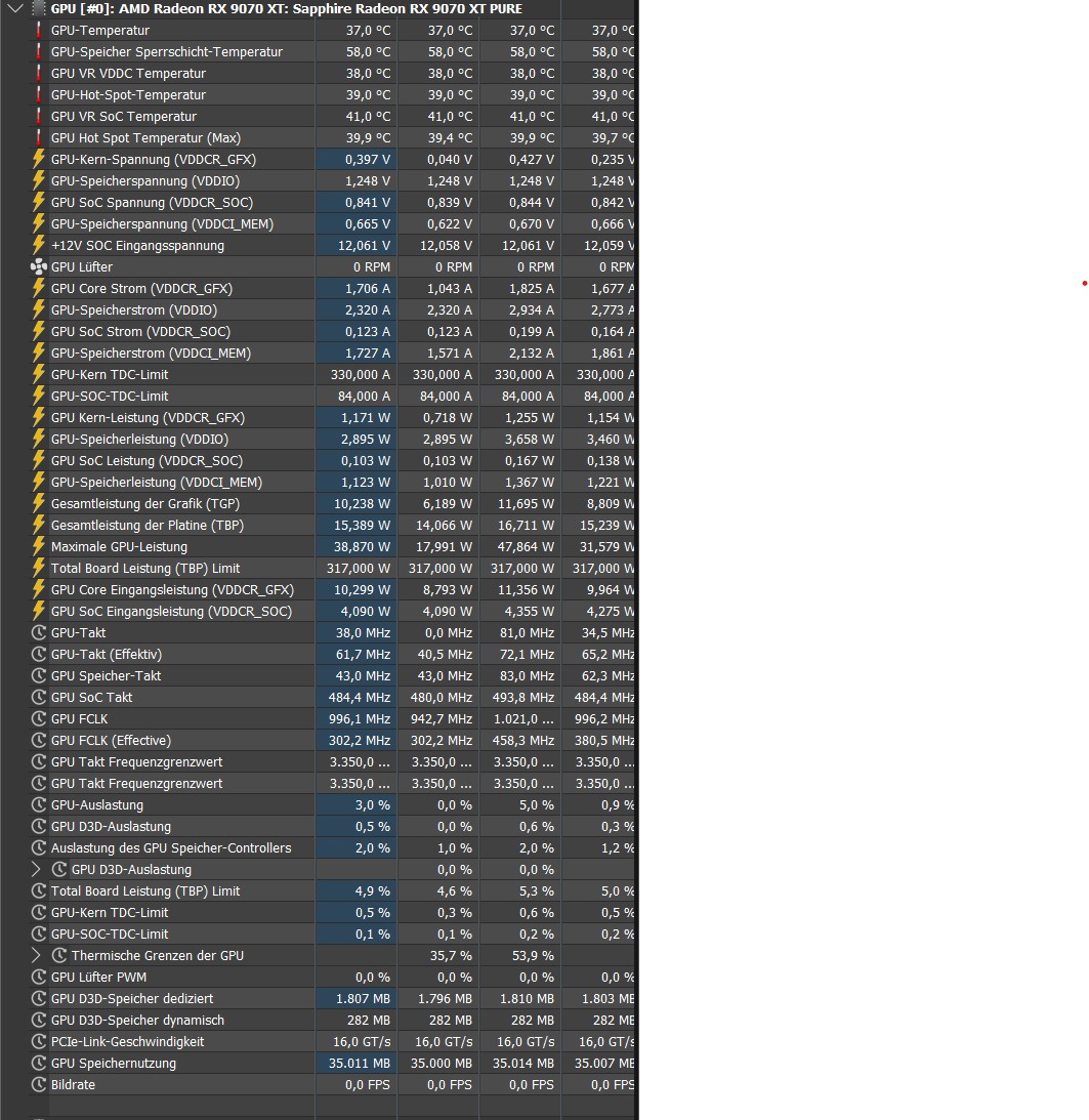

Ich hab jetzt mal mit angepassten Einstellungen 20 min mit Seitenwand getestet und ich finde die Temperaturen sehen ok aus. HWinfo hänge ich für euch mit an.
