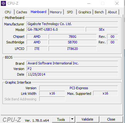

Was ist denn die Revision des Boards und welche BISO-Version hast drauf? CPUz, der Reiter Mainboard.

Habe mal ein Bild von CPU-Z gemacht und angehängt.

Vorbildlich! Welche Revision hat denn das Board?
Dürfte irgendwo bei den PCI-Slots ein kleines Feld mit Aufkleber darauf sein.
Für Revision 6.0 ist die aktuellste Version des BIOS die F2, für Revision 4.1 die F4 und für das 5.0'er ist‘s Revision FA.

Habe gerade nachgeguckt und das steht Rev. 6.0.
