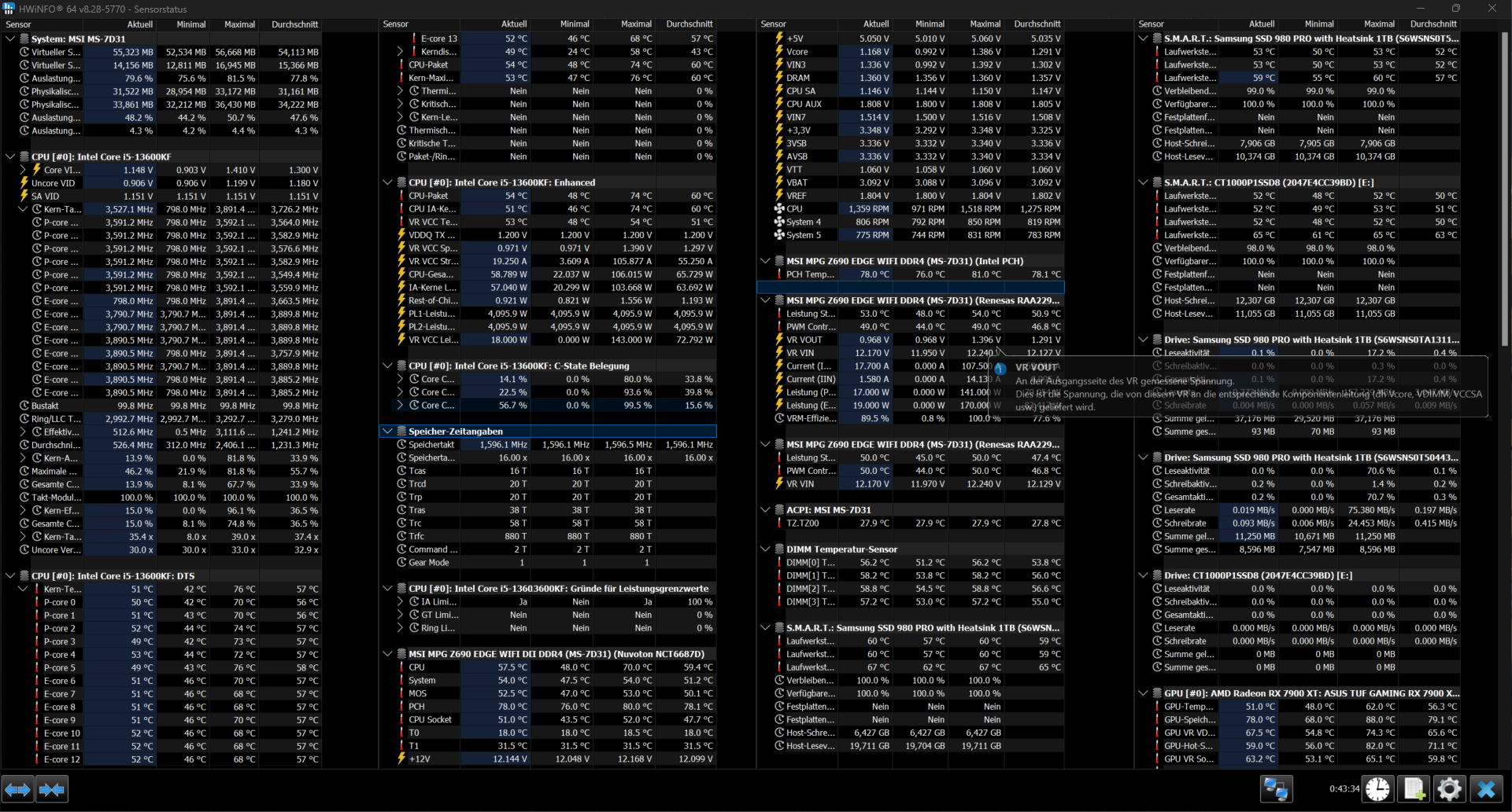

Dann mach mehrere Screenshots oder benutze die [<- ->] Pfeile unten in der linken Ecke und ziehe alle werte mal anständig auseinander.
Und wir brauchen Werte unter Last beim Spielen wenn es ruckelt.
Das was du gepostet hast sieht aus wie Idle-Werte.
So könnte dein HWInfo aussehen:

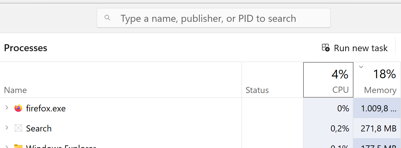

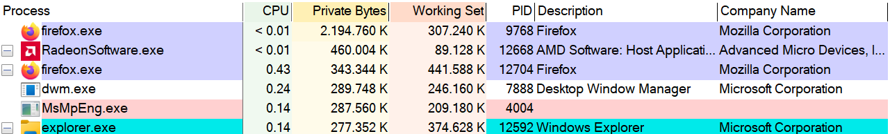

Verbraucher via Taskmanager ausfindig machen. Taskmanager -> Prozesse -> Klick auf die Speicherauslastung um nach dem Verbrauch zu sortierenRobert83 schrieb:@K3ks was kann ich dagegen tun?
E:
Via Process Explorer:

Lass das. Du verstellst dir alle Werte im BIOS auf Standard und wirst nicht wissen wie du was wieder zurückstellen sollst. Dann ist der Stress erst mal richtig groß!Robert83 schrieb:Bios update könnte ich machen habe ich gerade gesehen.
Zieh doch mal bitte in deinem Screenshot oben die werte auseinander damit da nicht mehr ... steht.
Sind das auch wirklich Last-Werte wenn es ruckelt oder nicht? Für mich sieht das noch nicht danach aus.
Das passt auf keinen Fall. Die CPU sollte bei der VCore über 5GHz takten.

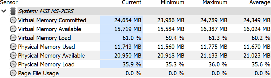

Ich, Firefox mit ein paar Tabs, sonst praktisch nichts:
Während bei dir der Speicherbedarf aus allen Nähten platzt. ^^
K3ks schrieb:Druck-Taste oder Snipping Tool -> Suchleiste -> Snipping Tool eingeben
Am besten das Snipping Tool in der Leiste anpinnen
Suchleiste in den Systemeinstellungen -> Screenshots -> Da die Optionen sollte dir irgendwo den Speicherort auflisten

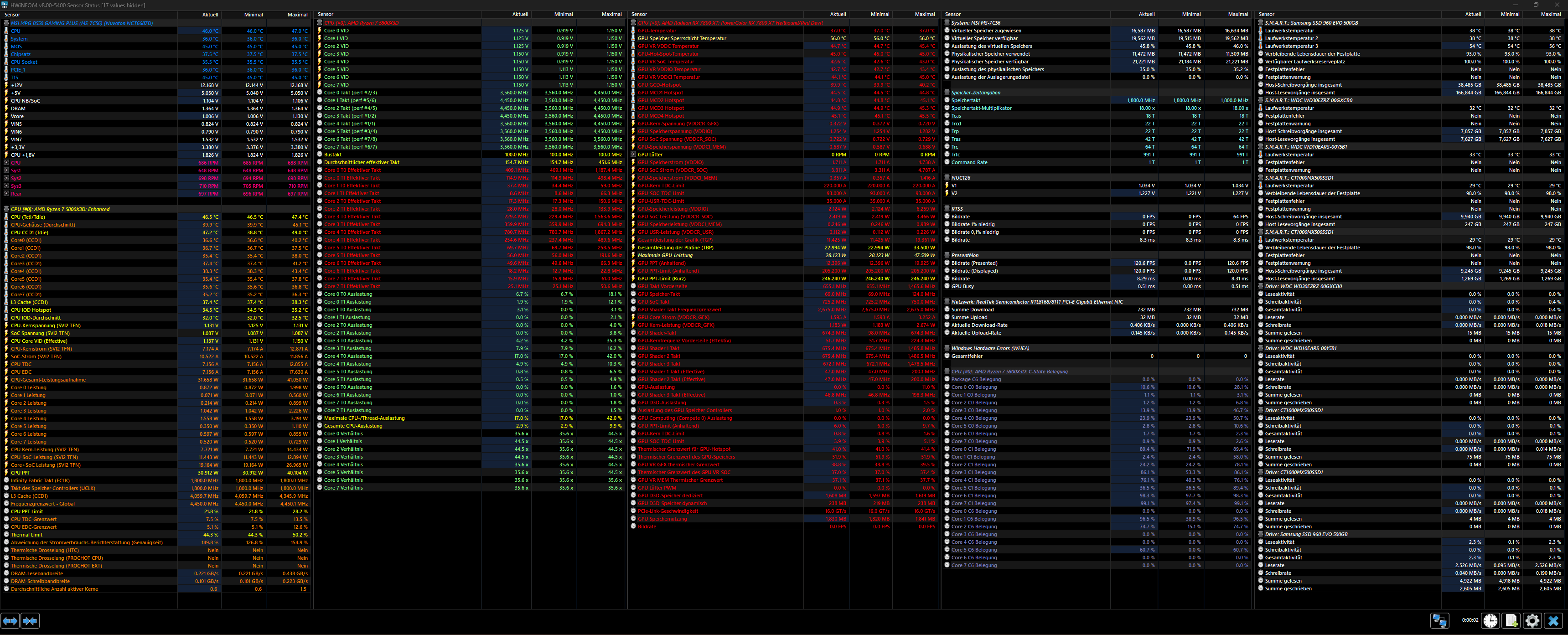

Gut dann lass ich das erstmal. Zeilen habe ich auseinander gemacht. Irgendwie habe ich kaum noch FPS drops seitdem wir hier schreiben -.- Das sind aber werte unter lasst. Ich muß immer den screenshot knopf bei snipping drücken dann komme ich kurz aus dem Bild.coxon schrieb:Lass das. Du verstellst dir alle Werte im BIOS auf Standard und wirst nicht wissen wie du was wieder zurückstellen sollst. Dann ist der Stress erst mal richtig groß!

Ist egal ob du aus dem Bild kommst oder nicht, dafür gibt es die Spalte mit den MAX Werten die dir die Grenzen anzeigen und sich rot färben wenn was nicht stimmt.
Wichtig: treten die Ruckler nur auf wenn du am Streamen bist, oder auch so beim Zocken? Ist ein wichtiges Indiz das uns in die richtige Richtung bringt. Du musst diesen Ruckel-Zustand wieder provozieren. Das wird nur mit dem Spiel nicht gehen, du musst auch alles andere laufen haben damit das klappt.
Deine CPU-Taktraten passen überhaupt nicht. Wenn OBS, Game und der ganze Chat-Kram offen sind, sollten die an den 5GHz kratzen, nicht bei 3,6 schimmeln.

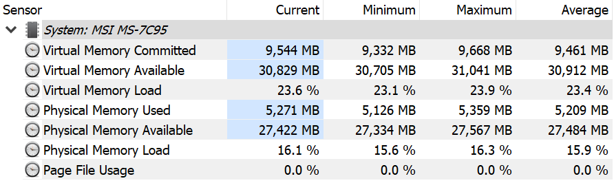

Oh man, das mit dem RAM und "läuft über" war Schwachfug von mir. Ich hab Tomaten auf den Augen. ^^
Dachte 32GB/32GB wären ausgelastet bei dir, aber dem ist nicht so. 32GB/64GB... Naja. 🤷
Trotzdem ist die genutzte Speichermenge interessant hoch. 🤔
E: Ich, AA-Spiel:
E: Ich, AA-Spiel:
