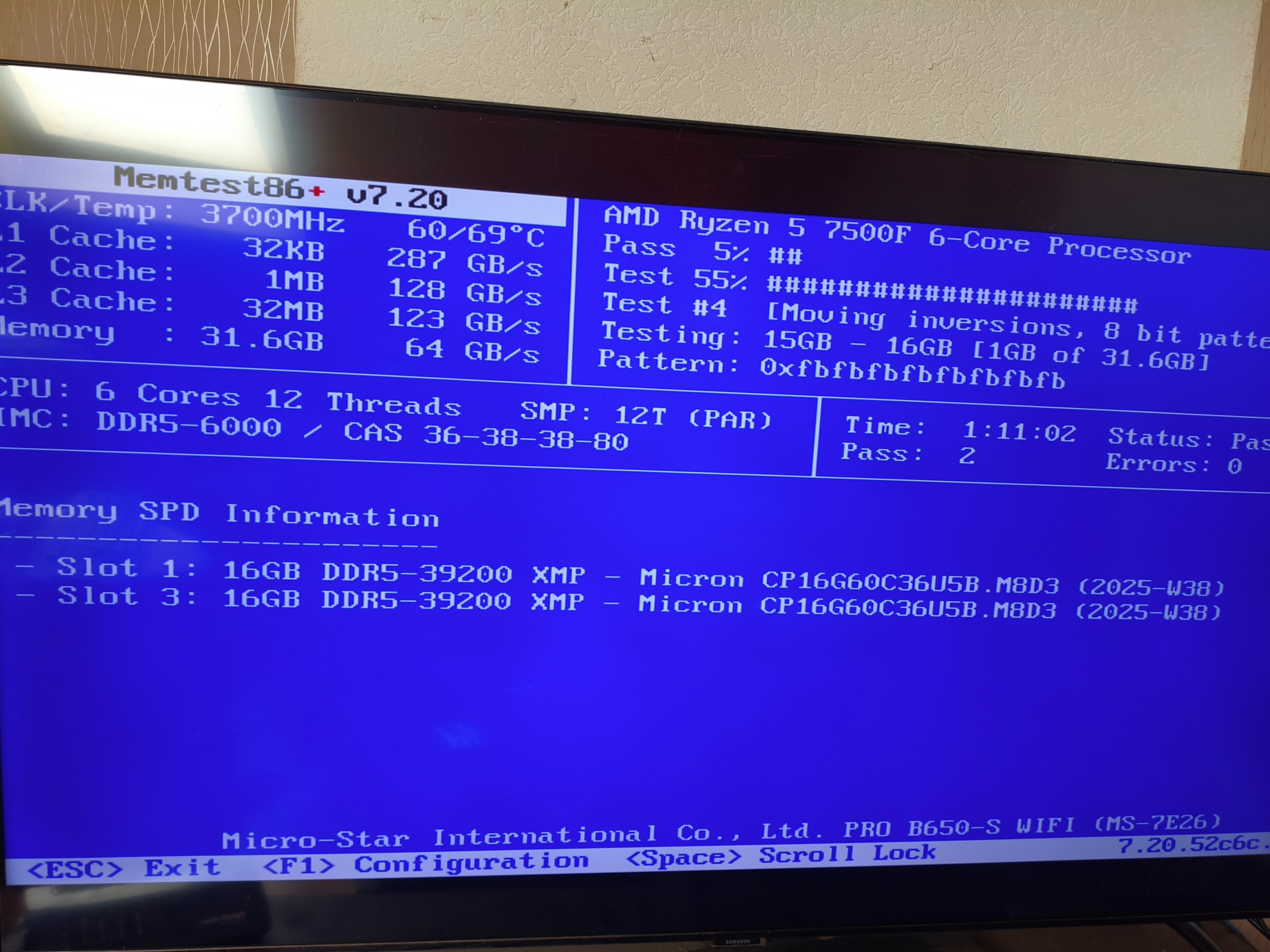

Lasse gerade den Memtest laufen über meinen Stick. Weiß nicht wie lange es dauert, aber Poste später die Meldung oder was der Test mir anzeigt.

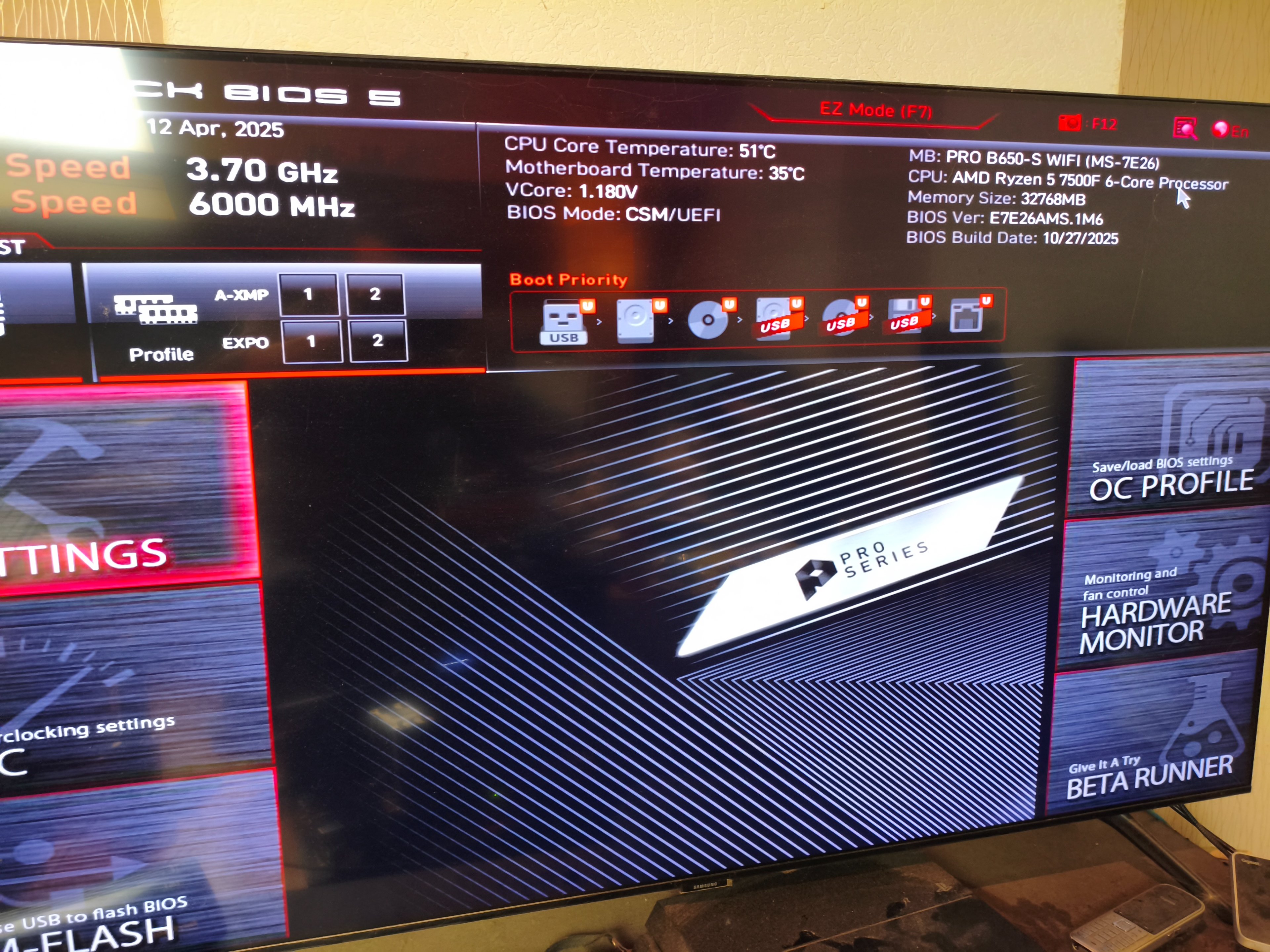

So ein Update: Habe einige Bilder mal angehängt wie zb Bios, der M2 Test im Bios etc.

Habe den Test 2Phasen durchlaufen gelassen, er zeigt 0 Errors an. Hab ein Bild davon gemacht und hänge dieses an.
Das bedeutet das es sehr wahrscheinlich auch nicht daran liegt oder?

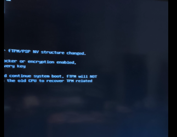

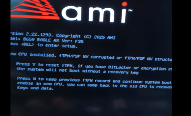

Beim aller ersten Start bekam ich folgende Meldung (Bild 1-2) "new cpu installed ftpm/psp nv corrupted or ftpm/psp nv structure changed".
Habe dann Z gedrückt, welches in einen Crash mündete.
Was kann dies bedeuten? Muss ich da etwas im Bios machen oder deutet es auf einen CPU Defekt hin wahrscheinlich?
Bei erneutem Boot erscheint die Meldung nicht mehr. Hatte zuerst die SSD Sata drin ein paar mal, dann ohne überhaupt eine. Danach mit Windows /Linux Sticks. lies läuft auf selbes hinaus, es bleibt ein Blackscreen nach dem ersten Bild wo Gigabyte steht und ich noch schnell ins Bios/Bootoption wählen kann.

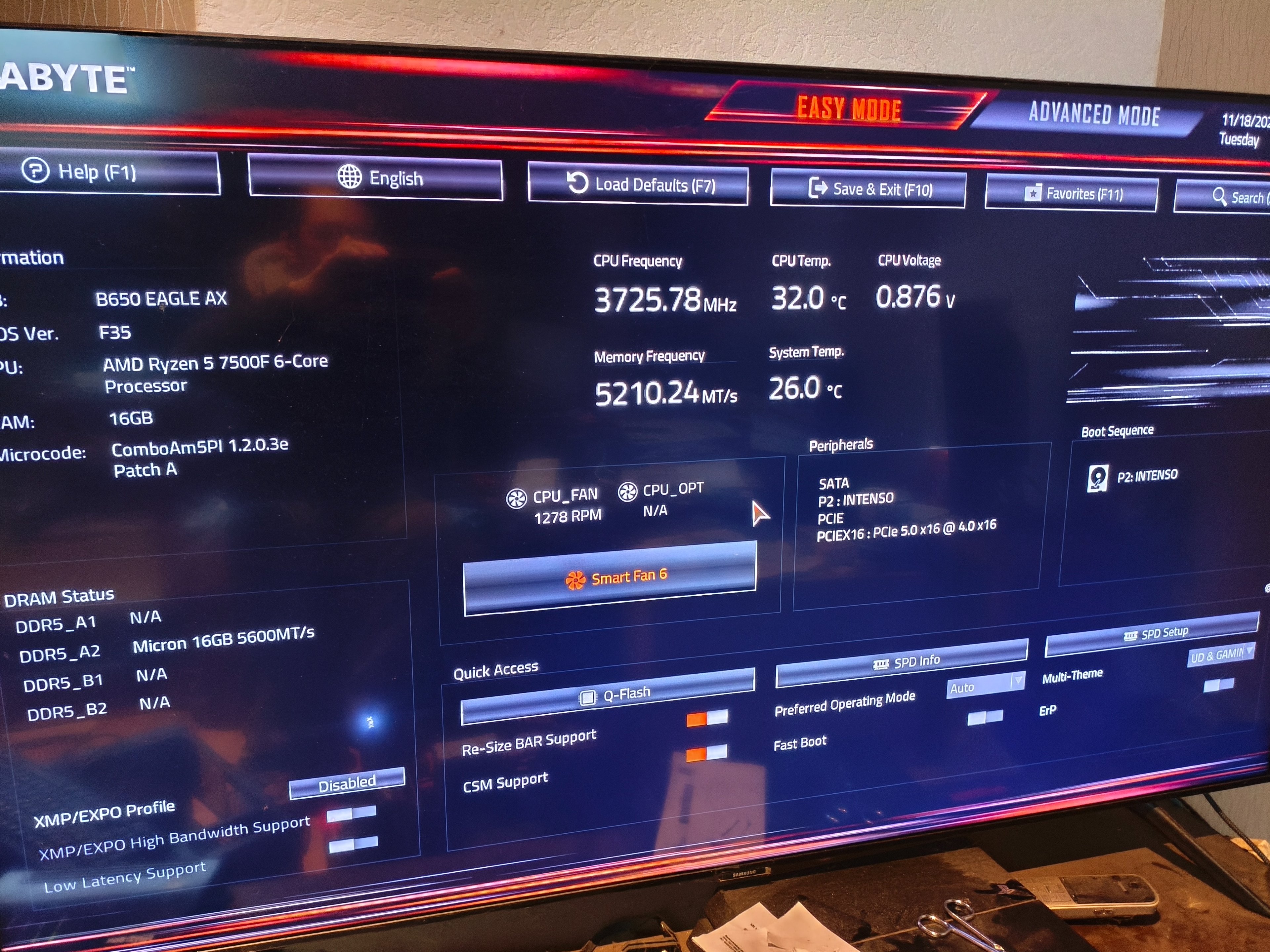

Ins Bios komme ich aber normal (Bilder unten angehängt) und scheint auch nicht von dort abzustürzen.
Weiß aber nicht was ich da ändern kann ohne Gefahr, möchte das Board falls es mir nicht weiterhilft wieder zurücksenden.
Hat jemand eine Idee dazu?

Das neue Eagle AX hatte wie oben (Bild 1) mir die eine CPU Meldung gegeben.

Im Bios bleibt ein Rotes Licht an, über der Beschriftung Boot.
Hänge paar Bilder an die ich denke, könnten Hinweise geben.
Beim ersten mal ins Bios gehen hatte ich auch die Meldung das Bios reset gab, ist das normal?
