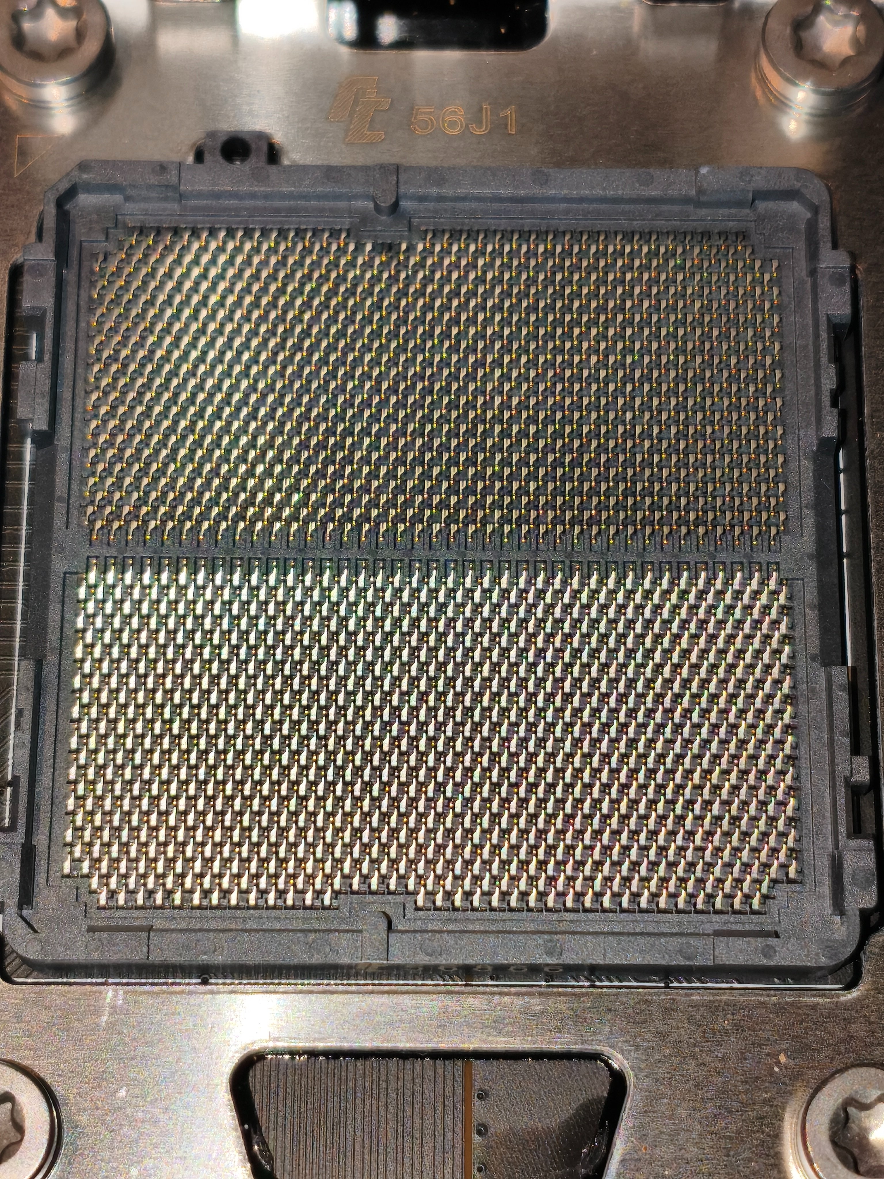

Habe zur Sicherheit mal Bilder gemacht von der CPU und beide Boards deren Sockel, macht Sinn andere einen Blick drauf werfen zu lassen.
Hoffe meine Handykamera reicht die Auflösung das jemand was dazu sagen kann.

Da bin ich gespannt ob sie die tauschen ......mechanisch beschädigt
Kratzer über drei Kontakte
Reaktionen: xcloudx
@True Monkey Wow, danke habe das garnicht gesehen auf dem Foto erst irgendwie.
Dieses Stück vom Bild sind 3 Kratzer oder noch 2 an anderen Stellen?
Edit: Habe es falsch verstanden, du meintest über 3 kontakte.
Könnte ich das verursacht haben durch das ein und ausbauen wahrscheinlich und der Händler es so sehen und mir die Gewährleistung verwehren?
Oder war der Kratzer möglicherweise schon bei Lieferung so, und die CPU funktionierte erst noch und ging dadurch nach einiger Zeit kaputt?
Das sieht auch irgendwie wohl nach dem Hauptgrund aus von den ganzen Problemen.
Einschicken und abwarten was passiert ;)
Bist du beim einsetzen an einer Ecke aufgehockt ?
Nach der Größe des Kratzers zu urteilen war es nur ganz leicht vllt kaum bemerkbar
Blöderweise sind Kratzer die Kontakte verbinden meistens tödlich für CPUs ....schleichend oder sofort, beides möglich
Reaktionen: xcloudx
Ich glaube eigentlich nicht das ich an einer Ecke zu weit angestoßen bin beim reinmachen und rausmachen, besonders nicht so weit mittig.
So ganz locker justiert man die CPU wenn sie drin ist oder das sie sicher richtig sitzt? (natürlich wenn schon im Slot komplett drin ist) Nicht dass das Boardpin den Kratzer gemacht hat und ich mir ein seltsames Video angeschaut habe.
Ein mittigen Kratzer auf der CPU Kontaktfläche habe ich selber schon hinbekommen
Habe beim einsetzen den hochstehenden Bügel übersehen / vergessen da ich direkt darüber gebeugt war und der Bügel in der Draufsicht kaum zu sehen ist bzw nicht großartig auffällt :rolleyes:
