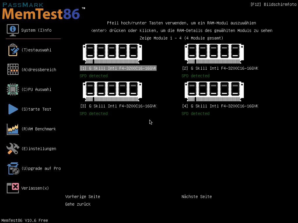

Ich habe mal MemTest86 Laufen lassen und da sind einige Fehler gekommen. Der Test hat auch gut mehrere gedauert, vermute ich. Ich bin irgend wann auf die Nachtschicht weil nach 2 Stunden + immer noch kein Ende war.
Leider habe ich da wenig Ergebnisse mit denen ich was anfangen kann. Die HTML Datei wurde anscheinend nicht gespeichert weil nach dem Test kann man was als HTML Speicher.
Ich habe nur 2 Fotos und 1 Screenshot machen können.

1. Kann es sein das der RAM einen Defekt hat?
2. Kann man bei MemTest sehen welcher RAM den Defekt hat?

2. Wenn Memtest sagt, es gab fehler würde ich die Riegel einzeln Testen um zu scjauen welcher der Fehlerhafte ist.
RAM defekte können zudem durchaus Spontan vorkommen. So ziemlich alles kann spontan kaputt gehen.
Wenn du die Möglichkeit hast würde ich mal vom Bruder leiweise 2(!) Riegel bei dir ausprobieren und schauen ob es noch zu Problemen kommt.

@Tulol also alle Riegel raus und jeden einzeln Testen. Ich habe hier im Forum auch paar mal gelesen das ein Defekt nicht unbedingt sein muss, oft auch eine Einstallung im Bios zum RAM

EDIT: Waren leider nicht die Riegel. Auch mit 2 Riegeln ohne XMP Probleme
Teste mal mit 2 Riegeln, habe exakt den selben Fehler (Ton hängt dann Greenscreen und WHEA Logger Fehler im Eventlog) seit ich auf 4 Riegel aufgerüstet habe. mit nur 2 Riegeln kein Fehler. Vollbestückung ist halt immer ein Risiko, auch wenn der PC vorher mit den anderen Komponenten lief. Muss mich nun auch mal einfummeln wie ich das Problem löse (ggf. mehr Spannung für die Riegel und den Speichercontroller).
