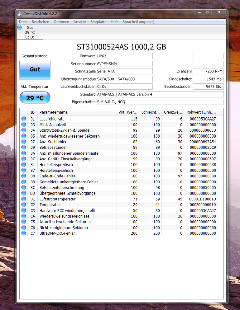

Hast du mal die Festplatte gecheckt? Poste mal einen Screenshot von CrystalDiskInfo (Fenster bitte ganz aufziehen, damit man alle Werte sehen kann).
Hier der Screenshot
Bin grade noch dabei die Treiber zu installieren
Bei den Chipsatztreibern hat mir Windows nach der Installation jedes Mal angezeigt, dass es eventuell nicht richtig installiert wurde. Was mache ich dann? ignorieren oder erneut?
