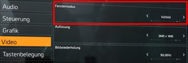

@PvD1981
Falls du irgendwie noch in die TD2-Einstellungen reinkommst, dann am besten diese zuerst überprüfen.
Bei mir war z.B. unter Video der Fenstermodus für viele Abstürze verantwortlich, dieser sollte wirklich unbedingt auf Vollbild stehen.
Je nach dem was dein Monitor kann, dann am besten auf die max. Werte davon begrenzen.
Im Grunde würde ich an deiner Stelle die Settings überall auf möglichst niedrigste Qualitätsstufe stellen und schauen ob zumindest damit eine Verbesserung bezügl. der Abstürze möglich ist.
