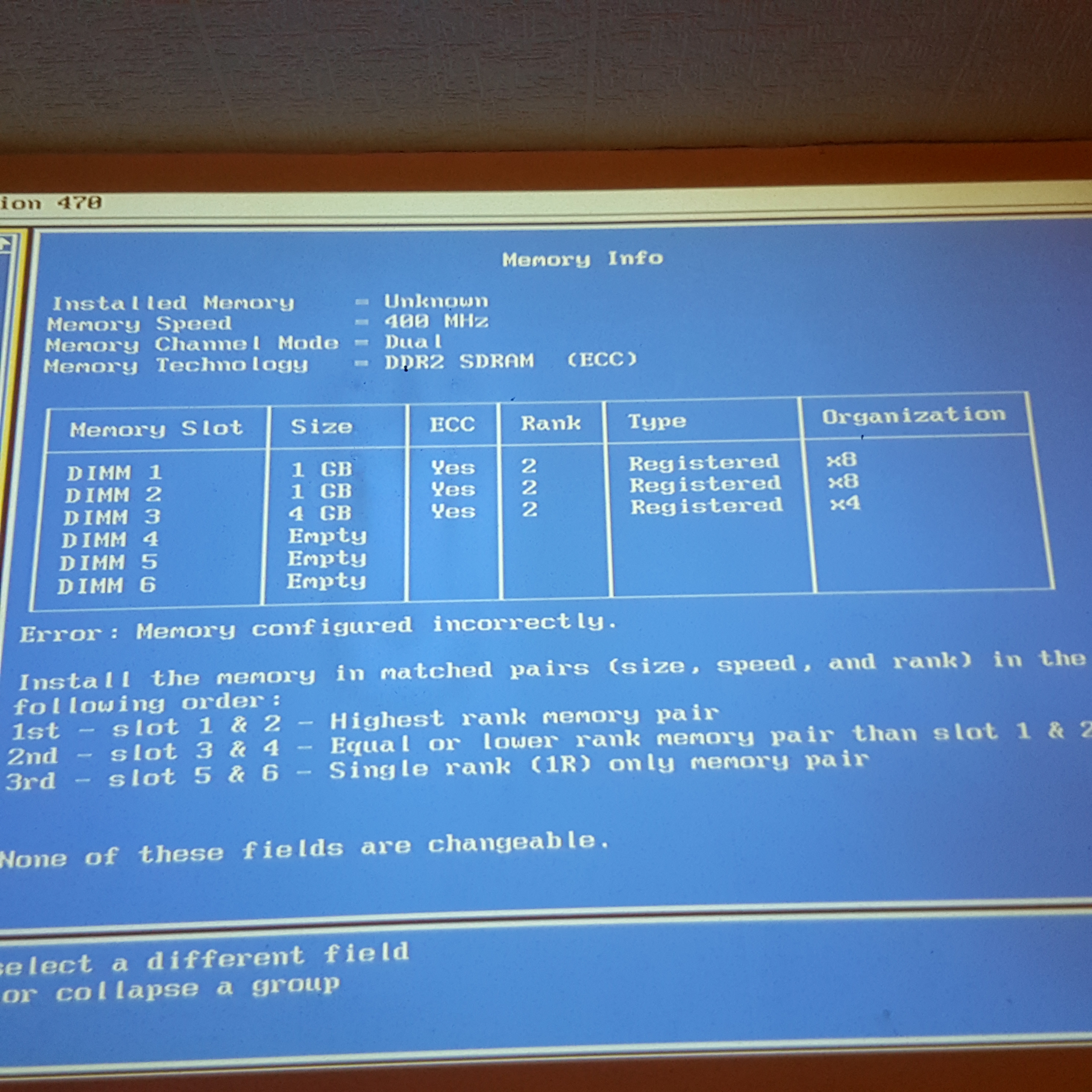

Mir ist das Gefummel mit Jumpern zu dumm....Stromstecker raus, Knopfzelle raus und dann mind. 10sec auf den Powerbutton drücken, damit das Teil komplett stromlos wird....Anschließend Knopfzelle wieder rein, 1(!) Riegel in Dimm1, Stromstecker rein und einschalten... Sollte für das BIOS reichen und dann gucken, was er sagt...
Sowas Ähnliches hatte ich auch und habe damit alle Riegel erstmal getestet
