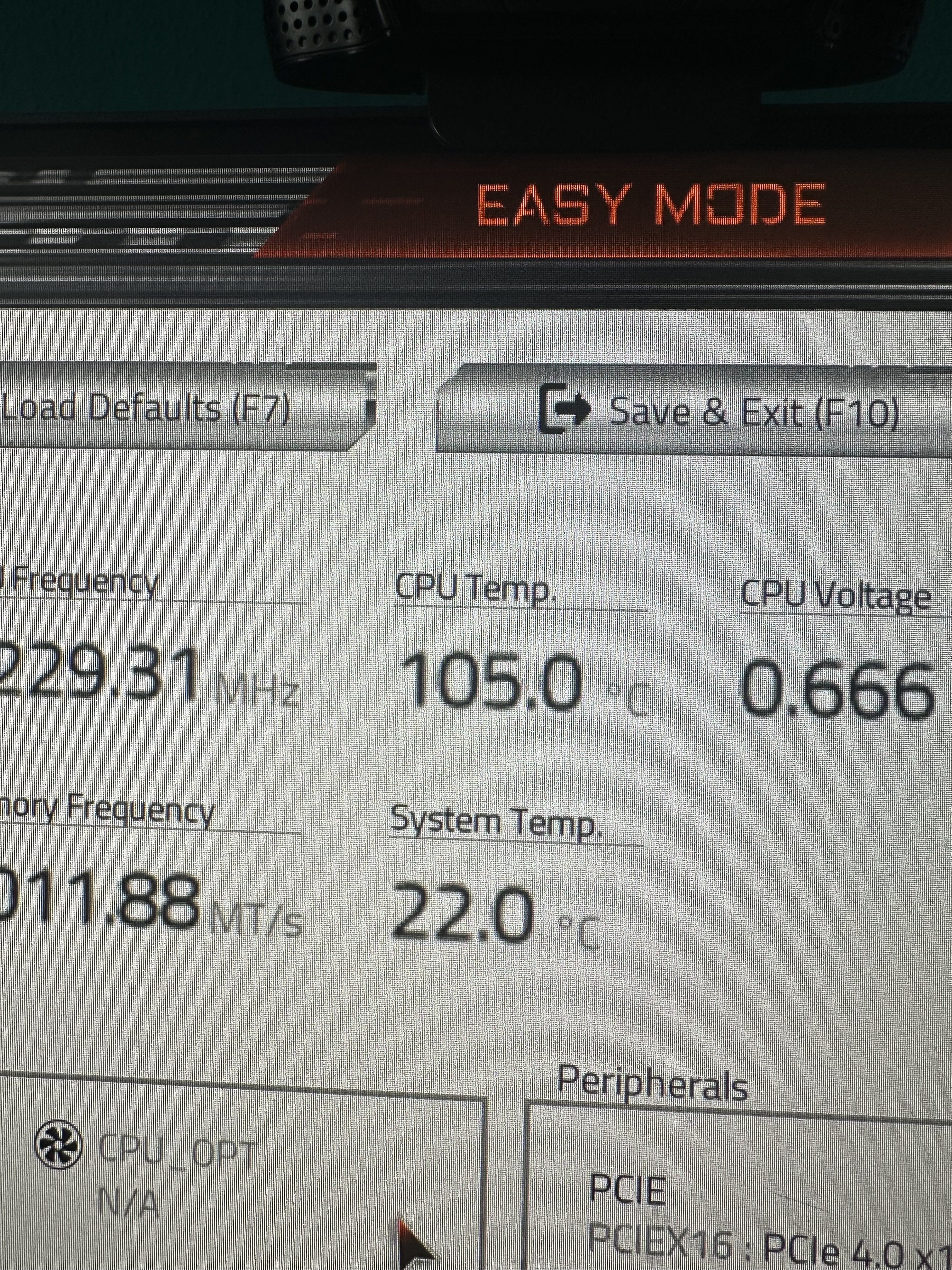

@KnolleJupp Kann ich iwie testen ob die geht? Ich mein ich hab erst gestern gespielt. Alles war normal. Die Pumpe war vorhin auch am laufen. Ich hab sie gehört, dass sie läuft ihre Flüssigkeit hochgegangen von der Temperatur. Ich glaube nicht dass sie einfach verreckt ist.

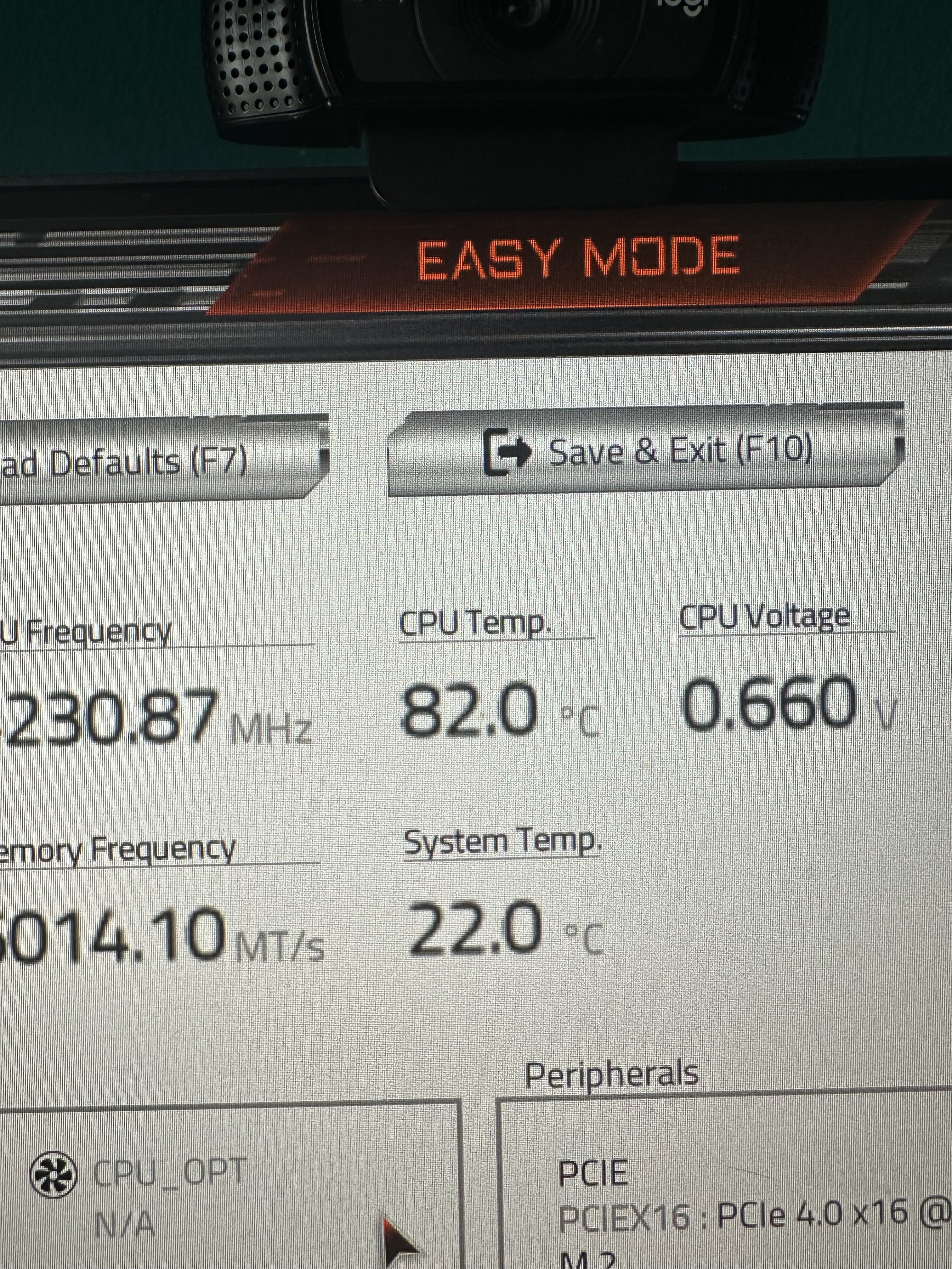

Ich würde einmal das BIOS nach Handbuch resetten. Nicht das hier irgendwas verstellt ist mit Takt oder Spannung. Man hat schon Pferde ko..en sehen

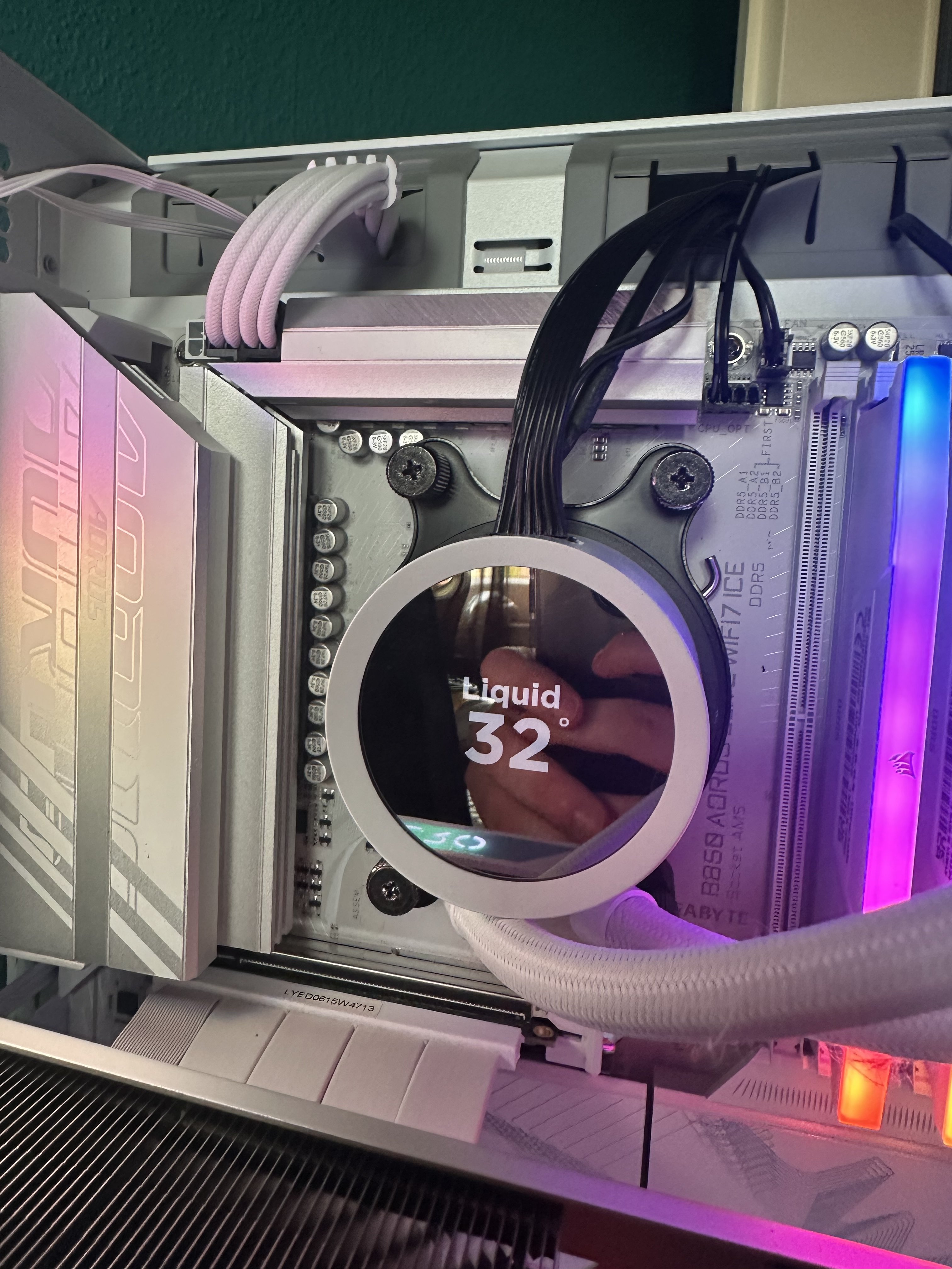

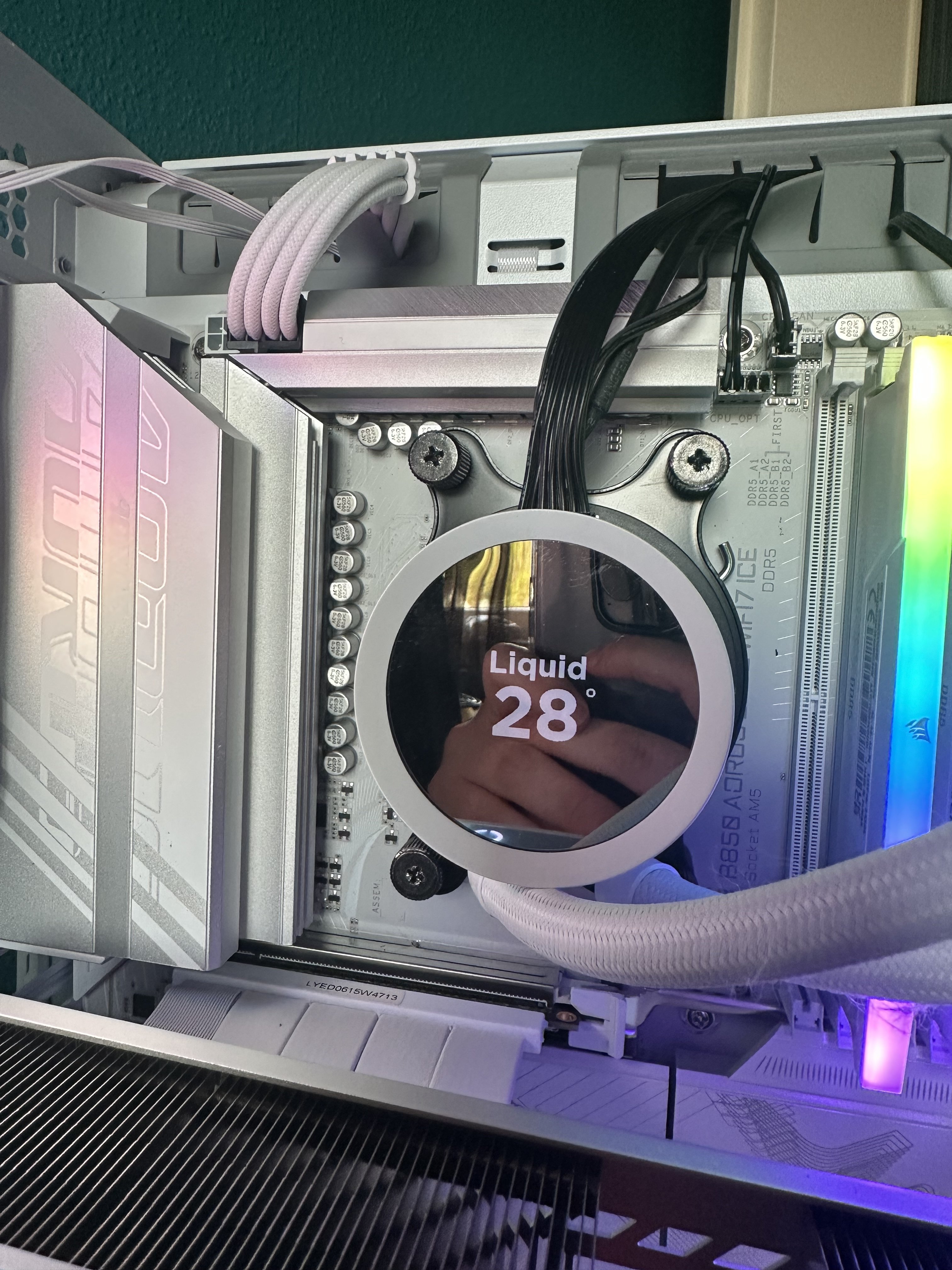

Also während die CPU 82 grad hat, lässt meine AIO Sich Zeit und hat schöne 28 grad…

Was die AiO angeht, na ja, beide Schläuche sollten gleichmäßig warm werden.
Hier noch ein Beispiel. Schläuche sind währenddessen komplett kalt

Vielleicht ist der Kreislauf irgendwo verstopft.

Wenn sie korrekt montiert ist, wovon ich jetzt einfach mal ausgehe, kann das nur ein Defekt sein.
Ist die AiO auch neu oder hattest du sie schon beim alten Rechner im Einsatz?
Ist da eine Schutzfolie auf der Unterseite des Kühlers?
Wüsste gerade spontan nicht woran eine solche Temperaturdifferenz liegen könnte, außer die AiO läuft nicht richtig.
Offensichtlich kann die CPU ihre Temperatur nicht an den Kühler abgeben.
Wenn die Pumpe läuft, kann es auch eine Verstopfung sein oder eine extreme Luftblase, obwohl die Pumpe läuft kann die Flüssigkeit nicht zirkulieren.

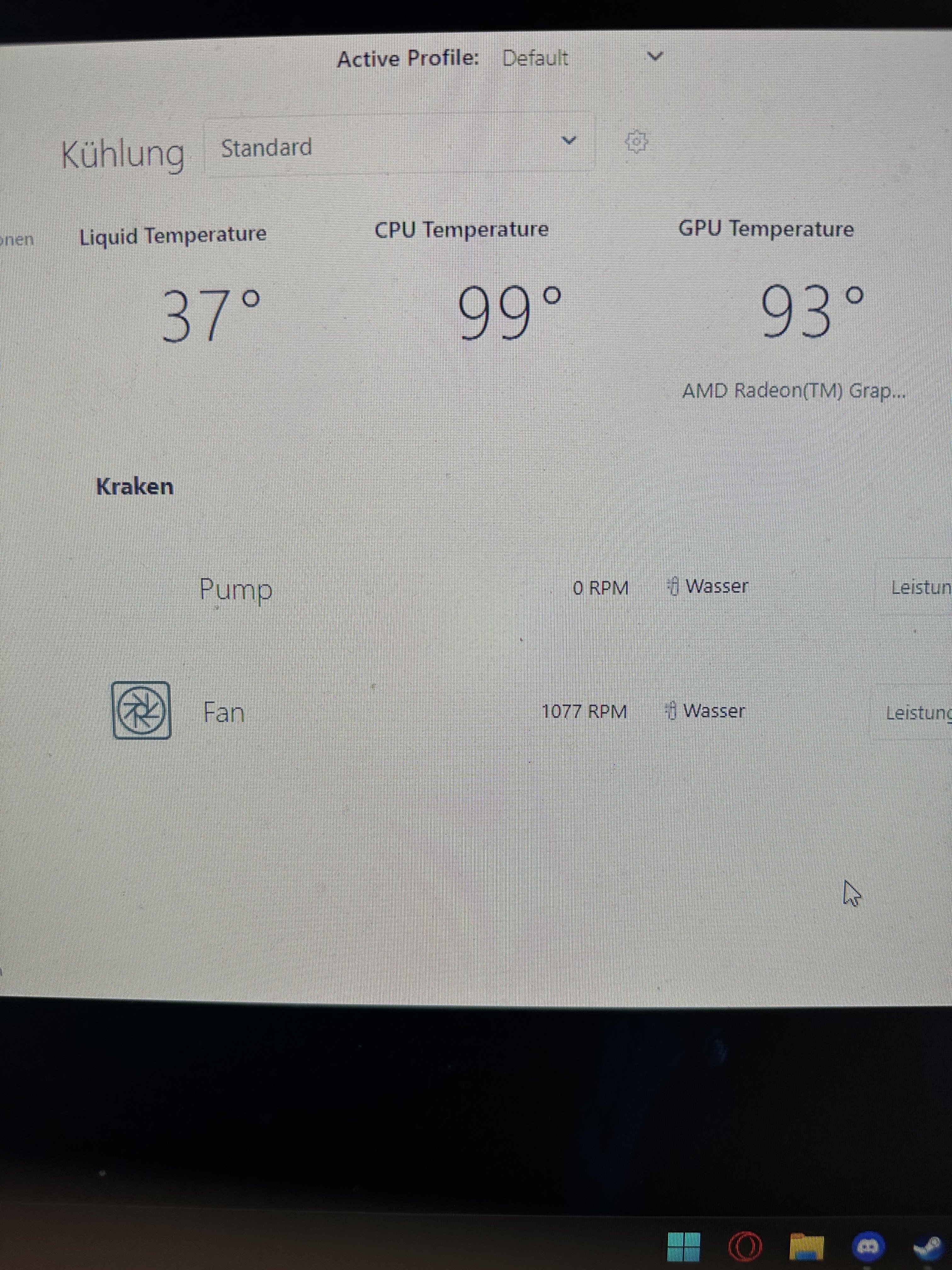

Wie gesagt, die Schläuche sind komplett kalt. Die Kühlflüssigkeit ist auch 30° ist auch sehr kalt während meine CPU bei 100° ist.
Also richtig montiert muss sie sein. Laut Anleitung korrekt montiert und alles mögliche was ich finden konnte, habe ich umgesetzt. Alles hat übereinstimmt es muss korrekt montiert sein.
Dann ist sie defekt oder verstopft.
Reaktionen: LiniXXus, fremder1970 und redjack1000
Falls du noch einen Luftkühler haben solltest, wäre ein Gegentest schnell gemacht.
Reaktionen: JustAnotherTux
Wie löst man verstopfungen bzw stellt diese fest.
Denn als die CPU bei 100° war. Das erste Mal heute Mittag habe ich deutlich gehört, wie die Pumpe lief, denn als ich den Strom aus der Pumpe genommen hab, wurde es leise jedoch sind die Schläuche kalt.

Gut die Pumpe ist auf gut deutsch am arsch xd da pumpt goanix
Aber Strom hat sie?
Also wenn nicht gerade der Sata Strom für die Pumpe nicht min angesteckt wurde, würde ich sagen schade :/
ich vermute du hörst sie auch nicht ?

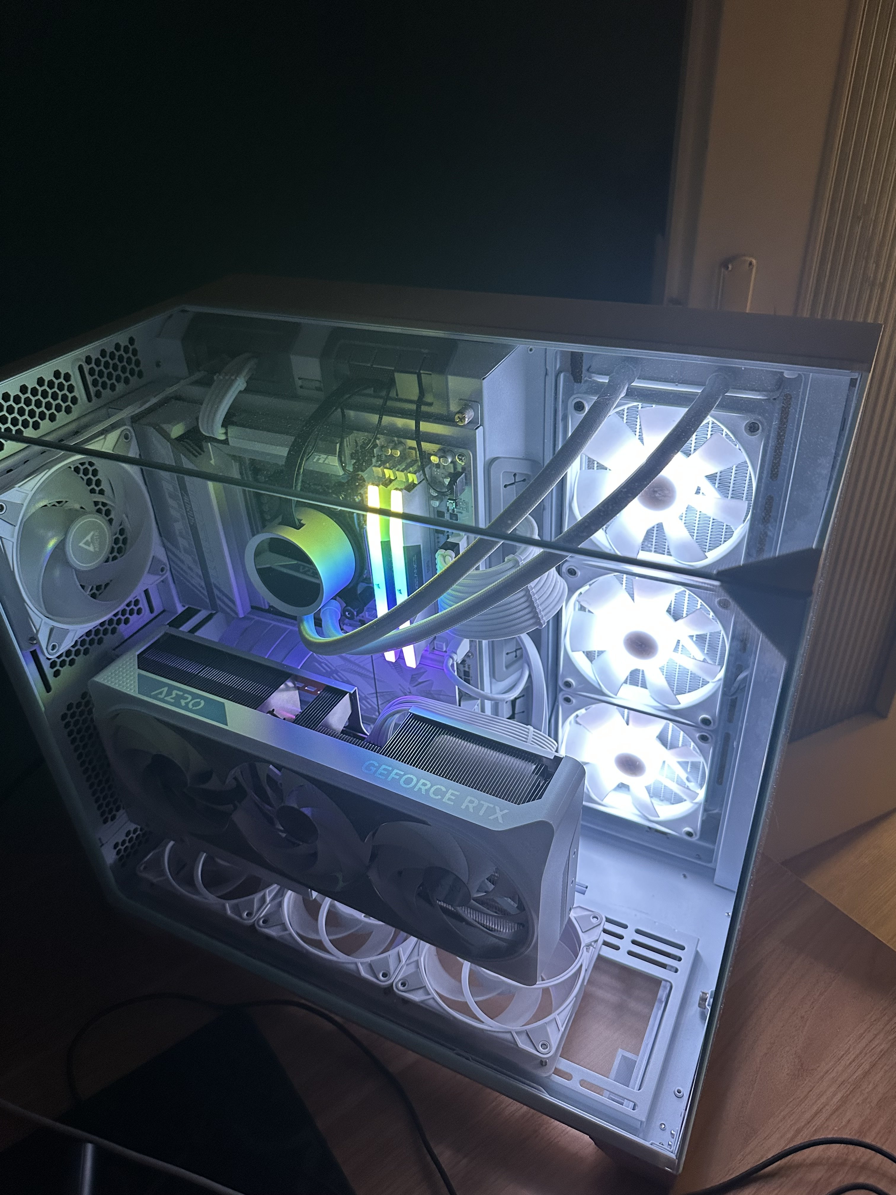

Ich gehe mal davon aus das du den Radiator an der Seite montiert hast mit den Schläuchen oben, ist das korrekt?
Es kann sein das du Luft im Kreislauf hast und diese steht nun oben im Radiator wodurch der Kreislauf zum Stillstand kommt.
Richtig wäre es den Radiator so zu montieren das die Schläuche unten sind, dann steht die Luft zwar ebenfalls oben im Radiator, beeinflusst aber nicht den Kreislauf da der Radiator so als Ausgleichsbehälter fungiert.

Hab die AIO so montiert, da ich oben das Glas haben wollte, ich weis nicht optimal aber machbar

Leider ist die tot…gestern hat alles noch funktioniert ich verstehs auch nich so ganz. Die Garantie hab ich noch👍🏻
