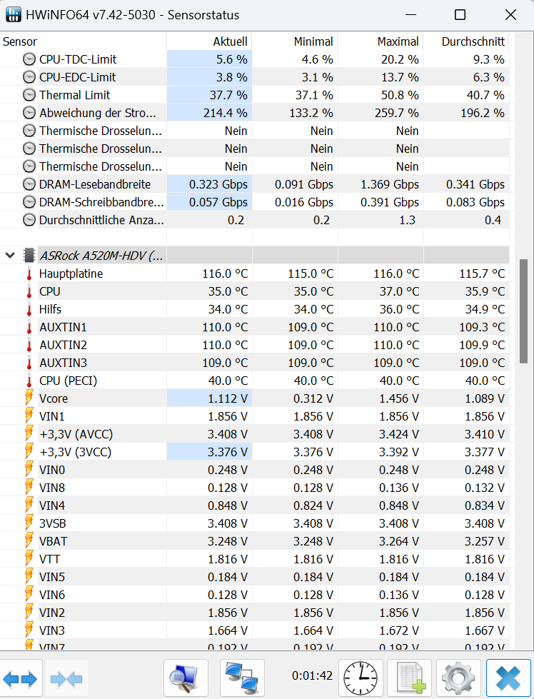

Ist das hier ein Beleg, dass die Temperaturen auf dem Mainboard, speziell den Spannungswandlern zu hoch sind? 116°C scheint mir schon viel, oder?

Reaktionen: NameHere und Baal Netbeck

Und ich sehe gerade, deine Spannungswandler glühen schon mit 116°C während die CPU gerade einmal 50% ihrer TDP erreicht. Das heisst, bei ca. 70 Watt (der 5900x kann theoretisch bis zu 140W ziehen) ist da auch Schluss.

Das ist schon viel….Ansatzpunkt zur Reklamation ist das Gehäuse, das Board. Es ist jedenfalls so nicht geeignet. Was ist das denn für ein Laden?
Da war das 25€ Upgrade auf den Pure Rock wohl kontraproduktiv weil kein Airflow mehr auf dem Mainboard
bzw. bei den Spannungswandlern. Der AMD Boxed Kühler hätte den ganzen Pfusch viel besser vertuscht. :daumen:
