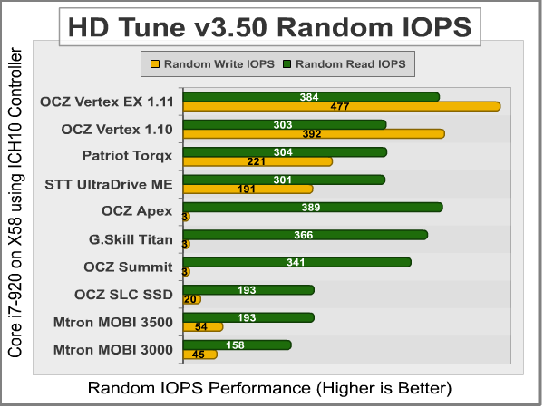

Wenn die Random-writes das einzige Problem sind, wäre meine Frage: Wie oft kommt sowas in einer normalen Systemumgebung vor? Interessiert das überhaupt?
Bissl Word und surfen, und Zocken natürlich. Random write Performance siehe Bild.
