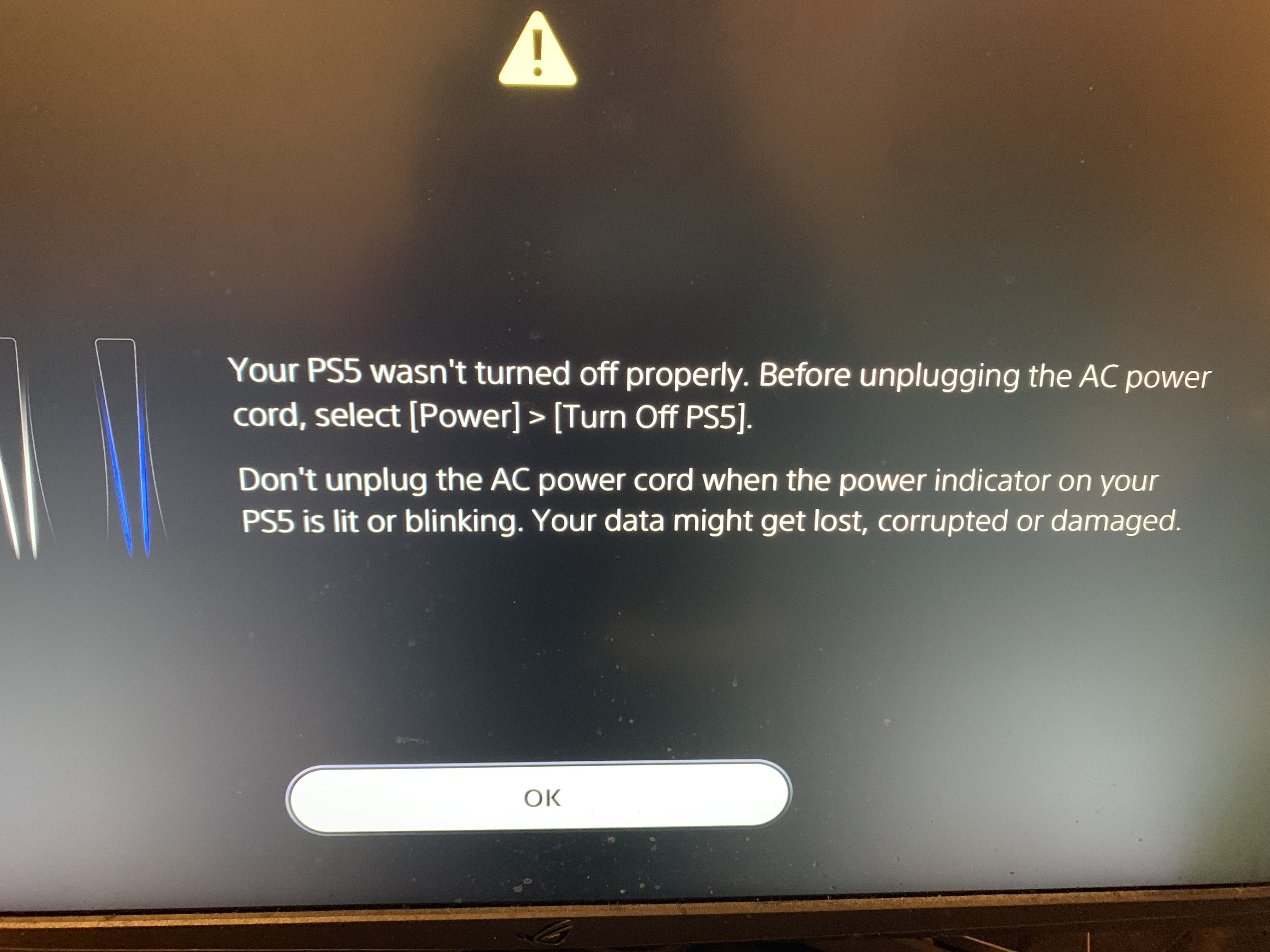

Seit heute geht meine PlayStation 5 beim Spielen von Elden Ring DLC einfach komplett aus. Die Lichter bei der PlayStation leuchten weder weiß noch blau – sie leuchten gar nicht. Das Problem scheint im Moment nur beim Spielen von Elden Ring zu bestehen.
Die Konsole lässt sich danach wieder neu starten. Manchmal mit System Reparatur, die auch vollständig durchläuft, manchmal mit einer Fehlermeldung, dass die Konsole nicht richtig heruntergefahren wurde. Bild von der letzt genannten Fehlermeldung ist angefügt.
