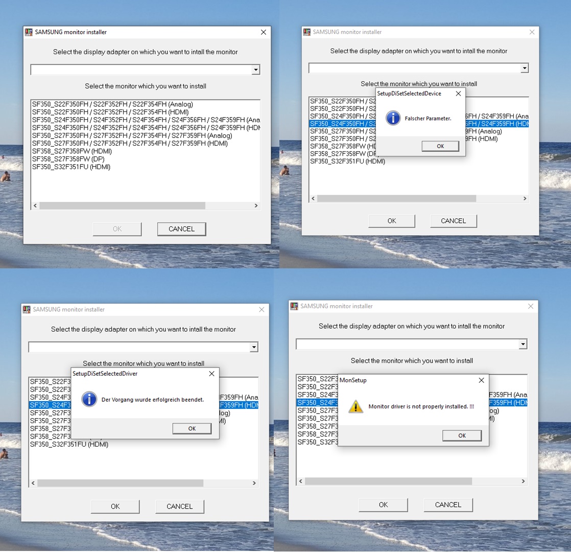

- Zwecks HomeOffice hatte ich mir einen zweiten Bildschirm für zu Hause bestelltm, weil ich das von der Arbeit so gewohnt bin und mir die Umstellung schwer fällt
Ich werde den Vorgang jetzt mal im Detail schildern, damit ihr mir so gut wie möglich helfen könnt.
  • Ich habe meinen PC hochgefahren der "alte" Monitor war wie immer über VGA-DVI-Adapter an die Grafikkarte angeschlossen.
  • Ich habe den neuen Monitor in den HDMI-Anschluss daneben eingesteckt und mit der Treiber-Installation begonnen.
-Während der Treiberinstallation (CD-ROM) sollte ich den entsprechenden Display Adapter und das Monitor Model auswählen, was ich tat.
Dies führte zu einer Fehlermeldung "falscher Parameter" und die Installation wurde abgebrochen.
- Danach habe ich erneut versucht den Treiber zu installieren, diesmal von der Herstellerseite, das Ergebnis war das selbe.

Monitor 1 1.920 x 1.080 Pixel
Monitor 2 1.920 x 1.080 Pixel
müsste klar gehen, oder?

Ich habe bis dato auch noch keinen Treiber für einen Bildschirm installieren müssen, normalerweise hab ich den eingesteckt, etwas an den Einstellungen geschraubt und gut wars.
Ich habe hier zu dieser Maßnahme gegriffen, weil der Bildschirm überhaupt nicht erkannt wurde.
- Wenn ich auf "Anzeigeeinstellungen" gehe und bei "mehere Bildschirme" auf "Erkennen" klicke, kommt die Meldung "keine weiteren Anzeigen erkannt"
- Wenn ich Windows + P drücke kommt
"Diese Ausgabe des PCs kann nicht auf einen anderen Bildschirm angezeigt werden. Installieren Sie den Treiber noch einmal, oder verwenden sie eine andere Grafikkarte"

Ich verstehe nicht was du mit "uralten Treiber" meinst, der Treiber von der dem Monitor beigelegten CD-Rom konnte ja nicht installiert werden, die Installation wurde abegbrochen. Mit dem akutellsten Treiber für den Monitor von der HP der Firma tritt exakt das selbe Problem auf.
Den Tipp mit der Grafikkarte ausbauen und woanders einbauen, habe ich schon ein paar mal gelesen, leider habe ich aufgrund von Corona keine Chance an einen zweiten PC zu kommen.

Überprüf bitte noch folgende Szenarien und sag mir zu jedem Punkt, was passiert, bzw. ob ein Bild kommt und wo das Bild kommt.
  • Nur den alten Monitor an DVI (das müsste ja ein Bild geben)
  • Zusätzlich den neuen Monitor per HDMI ran – wo gibt es ein Bild?
  • Neustart - was passiert, wenn du mit beiden Monitoren hochfährst? Wo gibt es ein Bild?
  • Was passiert, wenn du nur mit dem neuen Monitor an HDMI hochfährst?
  • Und jetzt danach zusätzlich den alten Monitor an DVI anschließt?
Das hört sich nach viel an, ist aber fix gemacht und ist wichtig für die Fehlersuche.
Also, nur alten Monitor an DVI = Bild da
Zusätzlicher Monitor dazu = alles bleibt wie gehabt, das Bild bleibt auf Monitor 1
Neustart mit beiden = Bild geht auf Monitor 2 (neueren Monitor)
Wenn ich mit Monitor 2 hochfahre und den alten dazu stecke, wird der alte nicht erkannt...
Ich hab mir jetzt eine neue Grafikkarte bestellt :(
