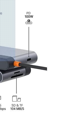

svenscherner schrieb:
Wichtiger wäre, gibt es irgendeinen USB-C HUB der ein Xiaomi schnell laden kann?
Keine Ahnung..
Nutzt du denn den richten Port dafür?
