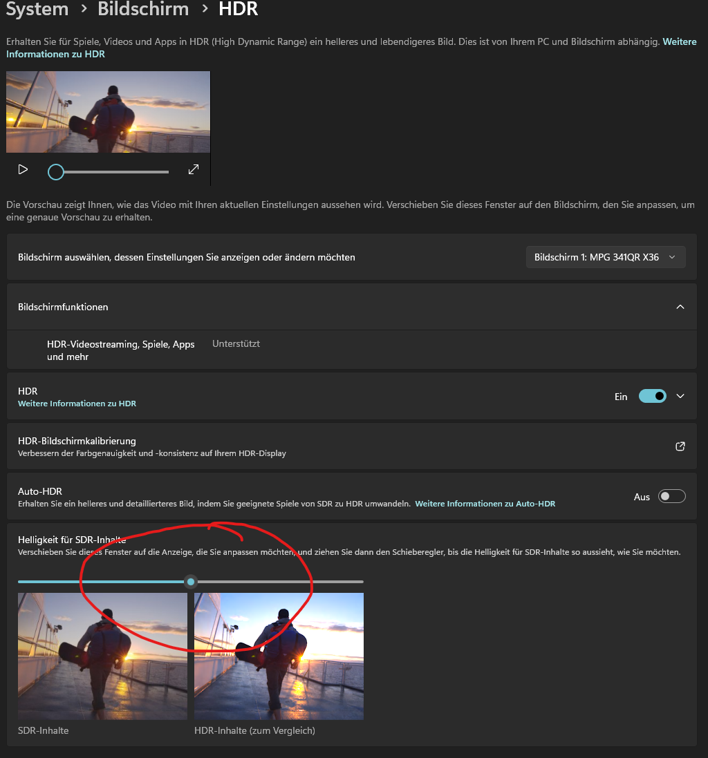

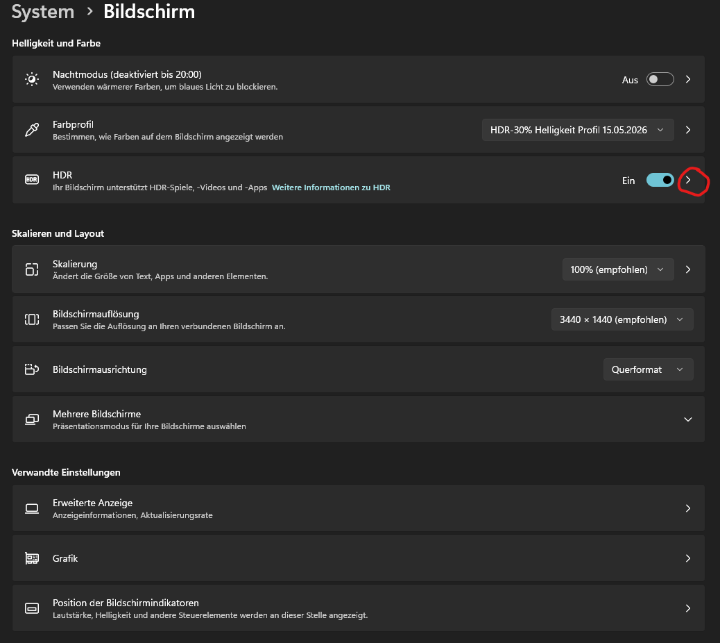

@Vigilant -> Also in Windows finde ich "SDR-Helligkeit" nicht. Hast du einen Tipp wie ich den finde oder ausrufen kann, mir sagt Windows nicht vorhanden.

40% im Bereich darum klingt ganz Plausibel, wenn der Schieberegler von den bis zu 1000Nits ausgeht (die für einen kleinen Teilbereich Gelten wenn es dazu kommt)
Grob auf die Helligkeit für normale Inhalte (SDR habe ich das auch gesetzt)
@Elke2000
Das findest du unter HDR bei den Bildschirmeinstellungen:
Schieberegler über den beiden Vergleichsbildern:
Der Blaulichtfilter ist auch etwas anderes, als die Helligkeit richtig einzustellen. Würde ich weglassen oder nur nach Bedarf manuell einschalten.
Dieser Weg sollte eigentlich zum Ziel führen:
  • Windows auf HDR einstellen
  • Monitor-Treiber des Herstellers installieren
  • Helligkeit am Monitor so einstellen, dass es auch dauerhaft angenehm ist
  • Farbprofil des Herstellers installieren (oder Microsoft-HDR-Kalibrierungs-Tool starten, einstellen, speichern und als Profil aktivieren).

Vigilant schrieb:
@Elke2000
Versuche da mal diverse Einstellungen zu machen, danke für die Erlärung.
