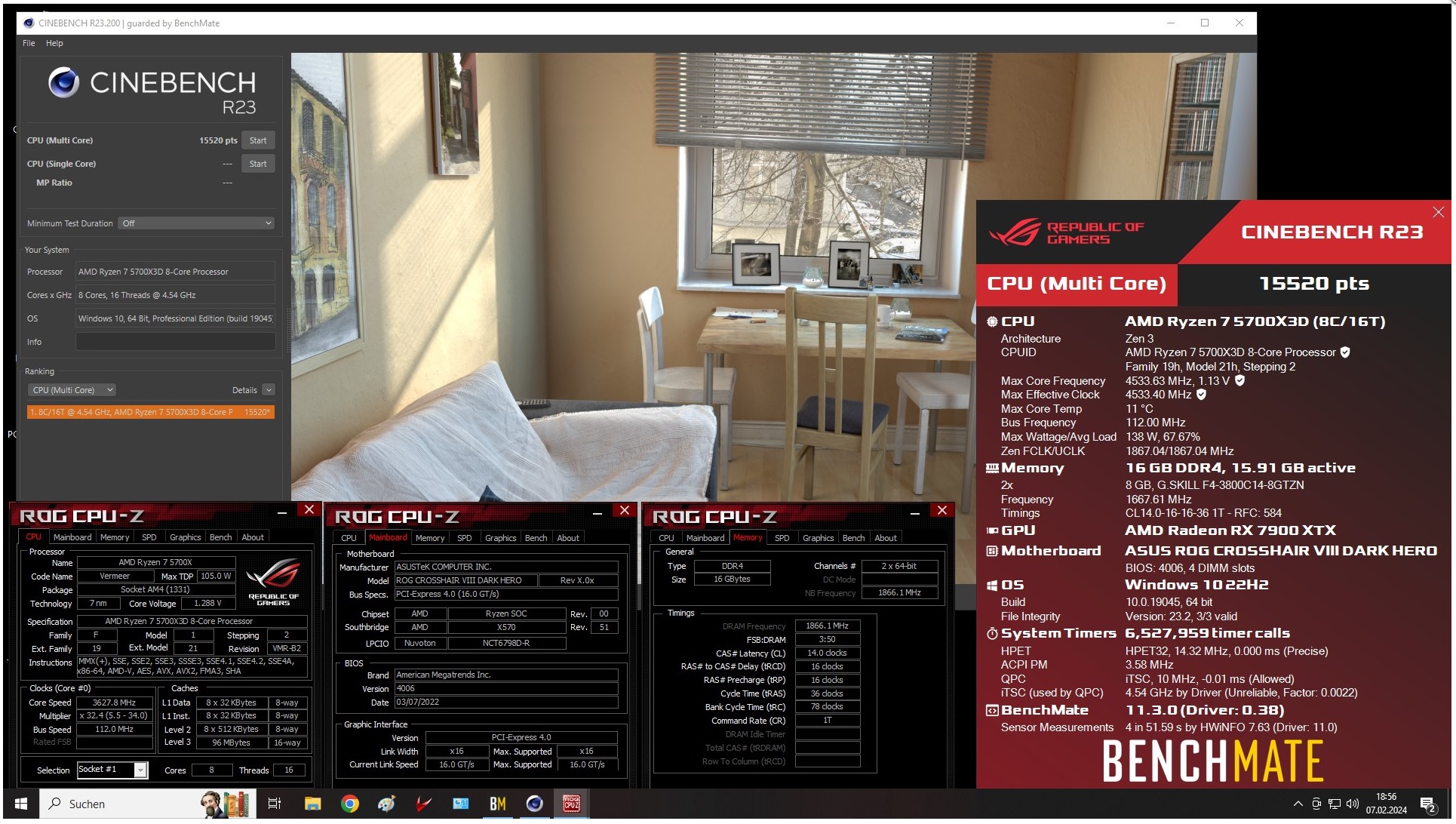

True Monkey schrieb:
AMD EXPO gibt's erst ab AM5-Platform.
https://www.amd.com/de/products/processors/technologies/expo.html
sry ....docp bei AM 4
sieht dann so aus
15520 punkte
3732 Mhz 1-1
Ach und das ist nur mein 5700x3d ;)
Reaktionen: xXDariusXx und Nightlight 76

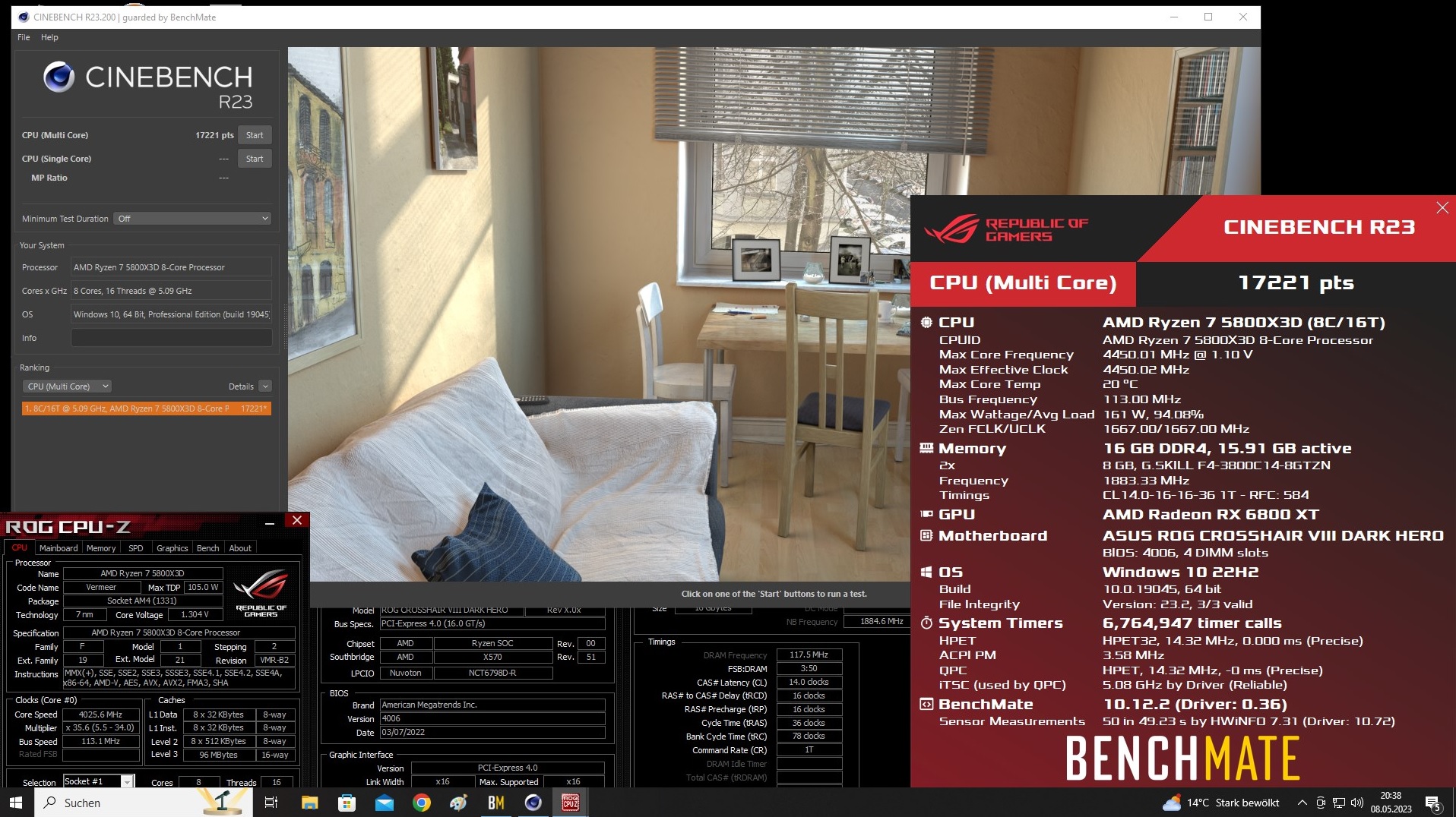

Pro_Bro schrieb:
Was du mit dem Board wohl aus einem 5800x3D raus geholt hättest, wäre wohl leistungsmäßig ein 7800x3D geworden.
Nicht hätte ;)
Ich habe ........5800x3d
17221 .....auf Höhe mit dem 7800x3d :D
Und der WR mit der CPU
Reaktionen: xXDariusXx, Nightlight 76, Tanzmusikus und 2 andere

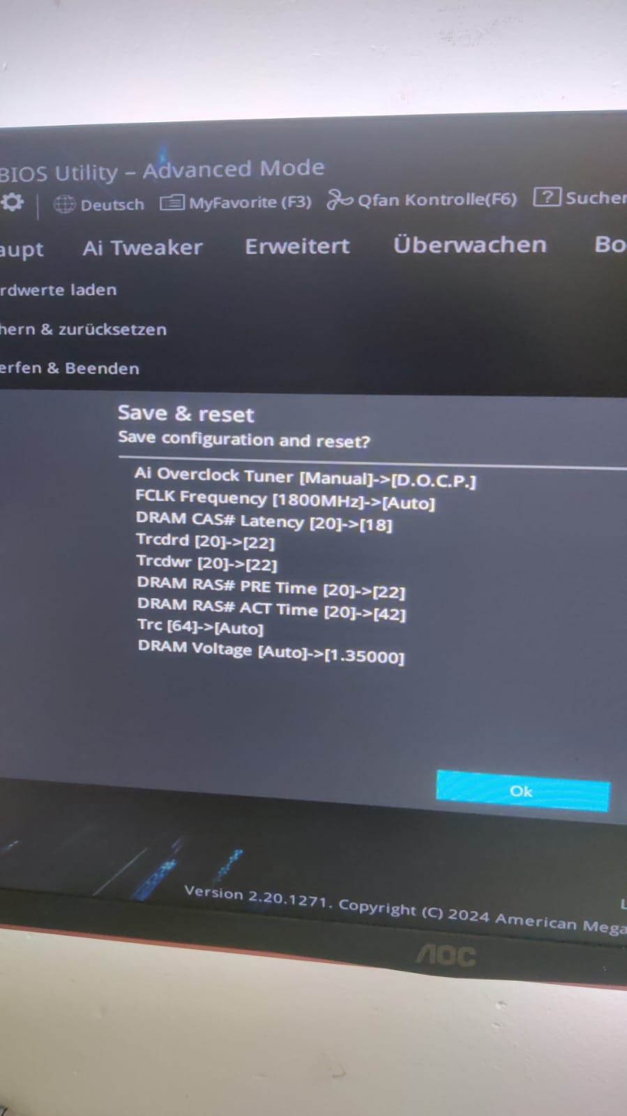

Tanzmusikus schrieb:
Der läuft doch bereits auf DDR4-3600 CL18-22-22-22 -> siehe deinem Beitrag #44.
Manuelles RAM-OC mit besseren Timings kannst natürlich machen. Vorher CurveOptimizer deaktivieren!
Ach so, verstehe, ich sollte also ursprünglich nur tRC mit 64 ergänzen beim Standard-D.O.C.P.-Profil.

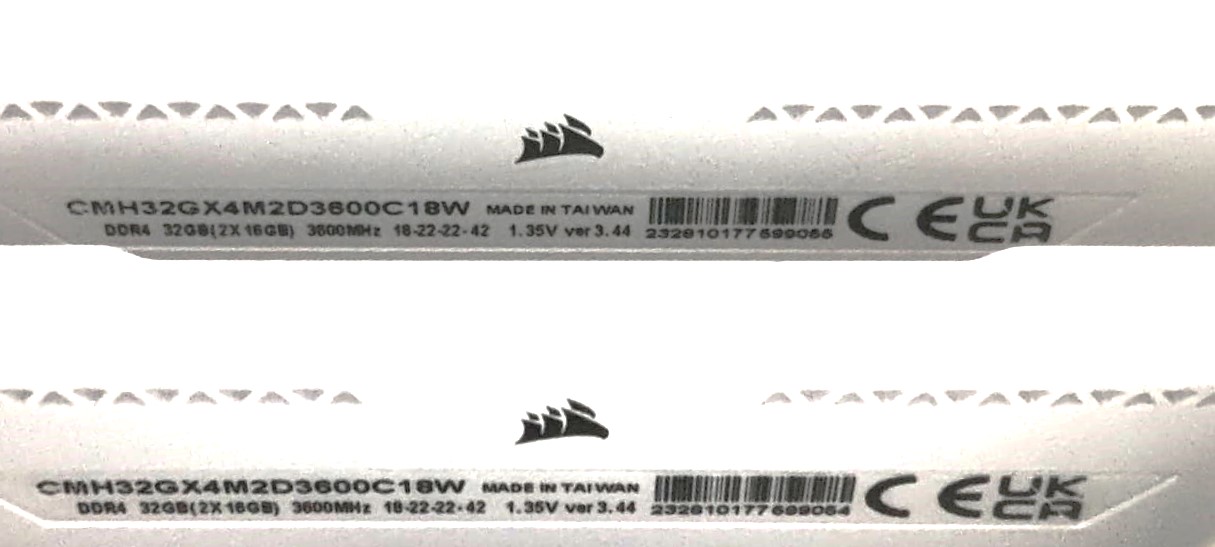

(Wieder auf Stock DOCP Profil)
Hier ist das Bild der Beschriftungen am Arbeitsspeicher.
CMH32GX4M2D3600C18W
18-22-22-42
1.35V
ver 3.44

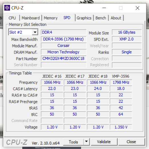

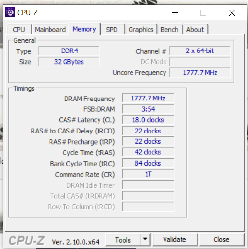

Und CPU-Z:
Ich habe noch in die tRFC Liste geschaut, aber kann damit nichts anfangen:
