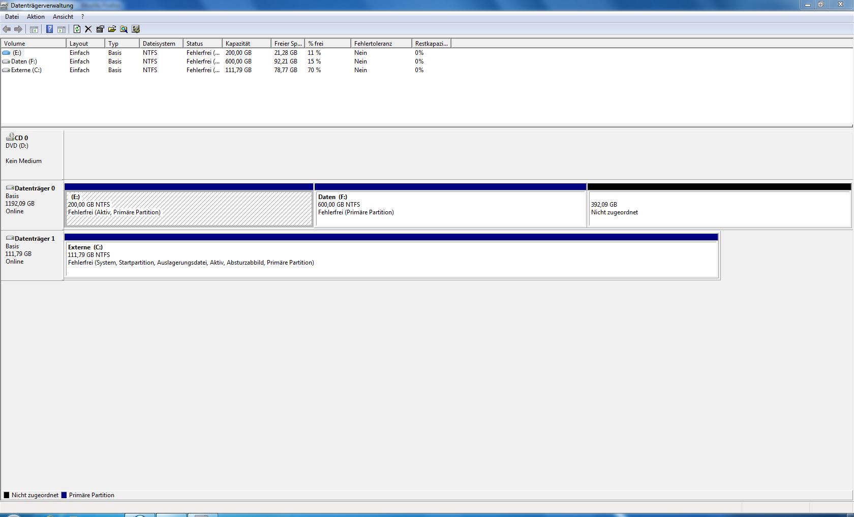

Nachdem der Controller jetzt auf IDE eingestellt ist, häng alle drei Platten wieder dran
Dann zeig mal ein Bild der Datenträgerverwaltung.
Hex Editor stimmt soweit. Hier das Bild.
Gehen wir beider Suche mal von einer Stripesize 64K aus.

HD2:
00000001B0 65 6D
00000001C0 21 00
HD3:
00000001B0 65 6D
00000001C0 00 00
HD4: Stimmt
wieso hab ich nur das dumme Gefühl das das ganz übel Aussieht für meinen Raid.
O_o wieso hat der Datenträger 1 und 2 getauscht nur vom hoch und runterfahren???
Hat er gar nicht.... die Externe Platte ist jetzt Datenträger 2 O_o
Ok...
HD1:
Offset 00000001B0 mit den Daten 6D 00
Offset 00000001C0 mit den Daten 21 00
Das heißt ich muss das was für HD2 in der aleitung steht für HD1 machen und das was für HD3 in der anleitung steht für HD2 machen?

Patient lebt... befindet sich aber noch auf Intesiev und benötigt eine Visite des Oberarztes.
Syphtome:
Der Versuch vom Raid Array zu booten ist gelungen... endete allerdings in der Wiederherstellungskonsole des alten Windows. Diese hat aufgrund der AHCI Treiber Problematik nichtmal das Raid Array erkannt und wurde vom Chirurgen vorsichtshalber abgebrochen.
Beim Booten vom ersatz System hat chdsk versucht ein NTFS Datensystem von "Volume" auf Inegrität zu prüfen. Auch das hat der Chirurg vorsichtshalber abgebrochen.
Im Ersatz System erscheinen die beiden Verlorenen Partitionen wie gewünscht. Der Chirurg wagt es aber nicht zu versuchen darauf zuzugreifen. Häge ein Bild der Datenträgerverwaltung an und warte auf den Oberarzt.
