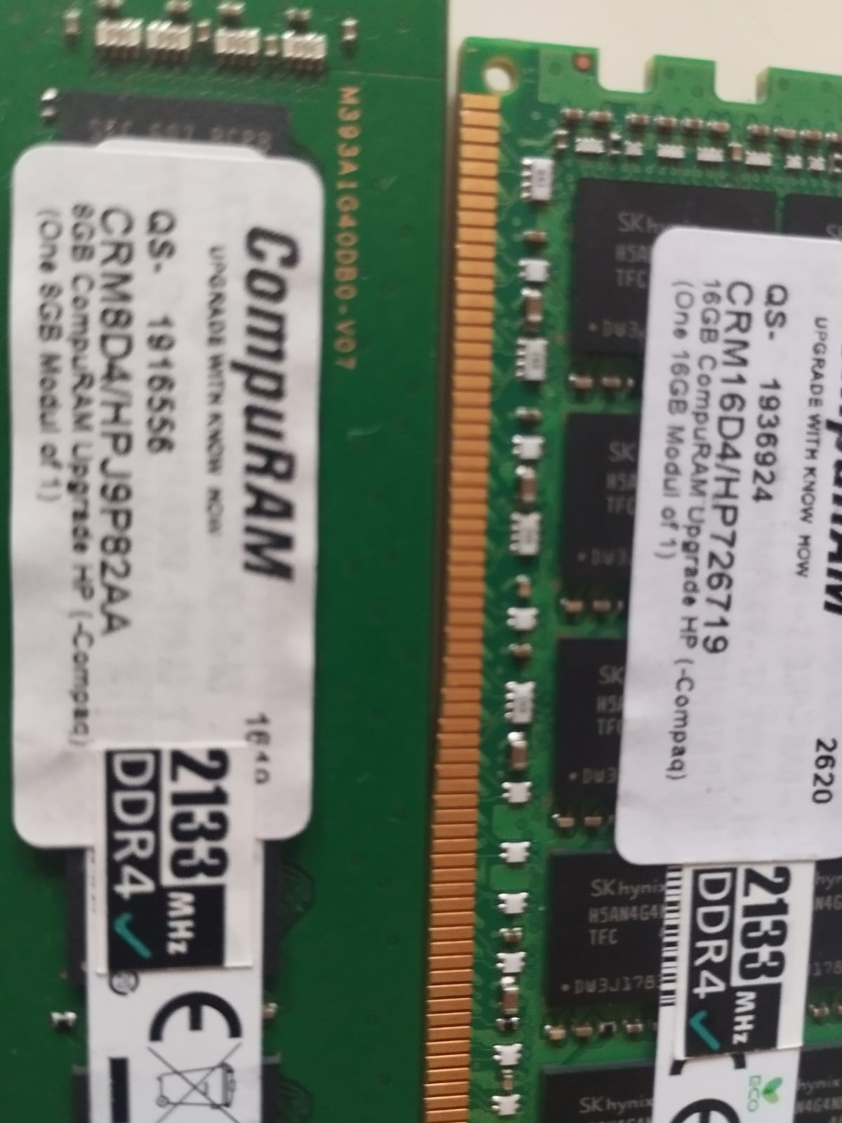

Ich habe hier ein HP Elite Desk 800 G2 TWR i5-6600
2 x 8 GB Riegel auf Bank 1 und 3 - funktioniert
Jetzt habe ich ein Riegel mit 16 GB und ein Riegel mit 8 GB besorgt,
Setze ich diese ein, piept der PC 3x lang und 2 mal kurz. Google sagt, Speicher defekt. Erst hatte ich diese Riegel auf Bank 3 und 4 gesteckt. Danach habe ich sie einzeln probiert. Die Pieptöne sind beim Start weiterhin vorhanden.
Alte Riegel auf Bank 1 und 2, die neuen auf 3 und 4, der PC fährt hoch, zeigt aber nur 16 GB an, also die alten Riegel.
Sind die neuen Riegel - obwohl auch DDR4 - nicht kompatibel mit dem PC oder sind sie echt defekt?
Ich habe 2 Bilder angehängt, der schwarze Riegel ist ein alter, der funktioniert, die grünen Riegel sind die neuen.
Danke

Mal in der Anleitung geschaut ob der mehr als 16GB überhaupt unterstützt!?
Die "neuen" Speicher sind ECC Speicher aus dem Workstation Bereich. Wahrscheinlich unterstützt dein Board ECC Speicher nicht

Der 16er ist auf jeden Fall ein Registered Modul, beim 8er war ich zu faul zum Suchen, läuft also nicht. Es sollte jeder normale 16 GB Riegel laufen. Wo haste die denn her und warum 1x 16 GB und 1x 8GB? Total komisch.
Der 8er auch, das sind beides RDIMM.
Die Part Number des 16er gehört zu ProLiant-Servern und die des 8er zu Z-Series-Workstations.
Selbst wenn das keine RDIMM wären würde es aber evtl. nicht laufen. Die originalen sind 1.35V-Module, die lassen sich nicht gut mit 1.2V-Modulen mischen. Manchmal geht das, meistens aber nicht. Würde ich vermeiden.

Das ist beides ECC (Fehlerkorrektur) - Speicher für Server, deswegen funktionieren die auch nicht einzeln.
Du brauchst normalen DDR4 Speicher.
ECC ist nicht das Problem, die DIMM funktionieren dann meist trotzdem, sofern es UDIMM sind, und ECC bleibt deaktiviert, wenn die Plattform das nicht supportet. Das Problem ist dass das RDIMM sind, mit buffered Zugriffen auf den Speicher kommt das System nicht klar und das kann man nicht einfach deaktiviert lassen.

Du brauchst unbuffered Module. ECC wird normalerweise ignoriert, wenn nicht unterstützt.
Aber registered Speicher läuft nur auf kompatiblen Plattformen (i.d.R. Server / Workstation).
